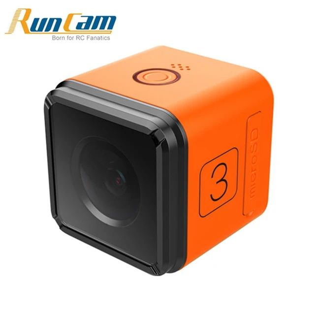

Runcam 3 HS (écran noir/violet)
Ca me fait chier mais bon, ca fait parti du jeu

Posté le 27-05-2018 à 20:25:34  profilanswer
tu avais une Runcam3 sur ton racer?
https://ae01.alicdn.com/kf/HTB1QxD8SFXXXXboaXXXq6xXFXXXH/Nouvelle-Arriv-e-RunCam-3-64G-HD-1080-p-60fps-NTSC-PAL-155-Degr-s-Grand.jpg_640x640.jpg
Message édité par biour le 27-05-2018 à 20:25:43
[XTBA>TSA] |Depuis l'épieu mérovingien jusqu'aux roquettes à tête fouineuse, y a pas une arme que tu connaisses pas. // Michel Audiard |
n°208591
belkav
Posté le 27-05-2018 à 20:29:52  profilanswer
Wep
Ma Chaine YouTube
