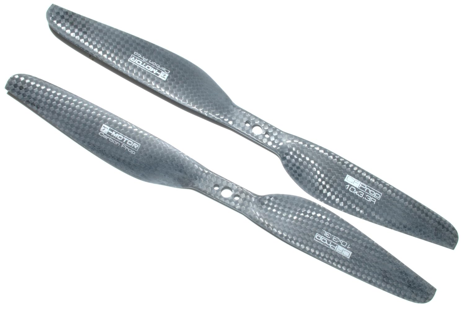

Intéressant l'explication pour les hélices d'avions. Par contre de prime abord j'aurai dis l'inverse, pas fin pour un gros vent relatif pour avoir un rendement max et du coup du gros pas pour les multirotors :o Mais je te crois sans pb :o
J'ai trouvé des 9x3.3 pas chère, j'ai bien envie de me prendre une pelleté d'hélices (10x4.5, 9x6, 9x5, 9x4.3, 9x3.3, 8x5) et de faire un comparatif terrain pour y voir plus clair :o
Pour les g/w théoriquement c'est le chiffre le plus simple à comprendre/exploiter mais je trouve qu'il y a des incohérence entre les différente fiche technique suivant les moteurs.
Tu surdimensionnes par contre la non ? C'est pas super bon non plus (enfin moi je compare avec ce que je connais un peu cad l'élec domestique :o ).

Les helices t-type pour ou contre ?
http://ecx.images-amazon.com/images/I/71agE456RuL._SL1500_.jpg
J'ai tjs pas commandé mes moteurs/hélices et j'ai bien envie de partir la dessus  [:huit]

pyromanu
Posté le 20-04-2015 à 20:18:53  profilanswer
http://ecx.images-amazon.com/image [...] L1500_.jpg
Super came les t-motor. J'ai remplacé les xoar bois par ça et c'est top :jap:
