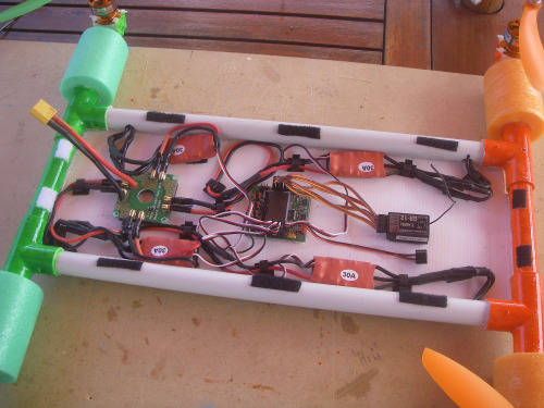

Posté le 14-05-2014 à 11:59:29  profilanswer
Yep les ECx c'est un peu comme les XT60 et prise bullet, c'es juste un format supplémentaire pour faire chier les modélistes :fou:, le F27Q BNF est livré avec cette connectique par exemple et PArkzone vend ses batteries avec connectique EC3.
Message édité par StanCW le 14-05-2014 à 12:00:00

Mr Marron ​derriere
Proprio d'une mER-6uez !
Posté le 14-05-2014 à 12:12:36  profilanswer
y'a un truc qui me gène, la sortie de l'ESC c'est 3 fils, tu vas mettre 2 XT60 ?

Parle à Monkey ...
Posté le 14-05-2014 à 13:28:50  profilanswer
J'ai 4 ESC donc 12 fils à relier aux moteurs donc 6 XT60 :jap:

StanCW
Parle à Monkey ...
Posté le 14-05-2014 à 14:38:36  profilanswer
Ben en fait je veux passer d'un H à un I - I (les I se sont les branche qui portent les moteurs, le - la partie centrale avec électronique) du coup pour le rangement ce ne sera pas pratique les fils :/
n°18876

Posté le 14-05-2014 à 16:42:44  profilanswer
Yes c'est pas mal du tout cette frame, les support moteur sont en tube carré ou U d'ailleur j'avais vu ça sur un autre montage, ça pourrait résoudre ma peur du rislan / serflex/ colson :D

n°18884
StanCW
Parle à Monkey ...
Posté le 14-05-2014 à 18:29:39  profilanswer
taz26 a écrit :
Le xt60 pour brancher ton accu c'est impec. Mais pour relier le contrôleur aux moteurs c'est pas top: tu as 3 fils pour chaque moteur et un xt60 c'est pour deux fils. Il vaut mieux des fiches "bullet connector" avec un diamètre correspondant à la puissance. C'est souvent fournis avec le moteur.
ça ne change strictement rien [:fading] à part peut-être un peu de longueur de câble, j'aurais juste à colorer / marquer correctement mes connecteurs c'est tout .. ayant des bullet et des xt60, en terme de connexion / déconnexion je préfère les xt60 même si dans l'absolu il faut un peu forcer.

taz26
Posté le 14-05-2014 à 20:11:25  profilanswer
Est-ce que tu as un plan de ton projet? Je ne saisis pas, tu veux entasser tes esc? Le principe c'est pas de placer les esc sous les flux d'air des hélices pour la chauffe?
Message édité par taz26 le 14-05-2014 à 20:11:47

StanCW
Parle à Monkey ...
Posté le 14-05-2014 à 20:14:38  profilanswer
Ma future config
http://www.jivaro-models.org/quadriolo_galerie/quadriolo_dominiquej_2.jpg

Posté le 14-05-2014 à 20:29:13  profilanswer
Elles risquent d'être pas mal au chaud tes ESCs là non ?
Oldies à vendre - "Un général ne se rend jamais, même à l'évidence"
n°18893
StanCW
Parle à Monkey ...
Posté le 14-05-2014 à 20:30:53  profilanswer
J'ai lu aucun commentaire à ce sujet pour ce genre de config .. ça chauffe fort vos ESC   :??:  ?
Message édité par StanCW le 14-05-2014 à 20:31:01

miragef1
Ultima ratio regnum
Posté le 14-05-2014 à 20:43:37  profilanswer
Ben c'est pas bouillant bouillant, mais bon, ça fait passer pas mal de jus, on conseille toujours de bien aérer les ESCs généralement.

ZeMrHyde
té !
Posté le 14-05-2014 à 20:44:35  profilanswer
dans les avions, l'esc est un peu planqué dans le fuselage non ? :o
n°18896
StanCW
Parle à Monkey ...
Posté le 14-05-2014 à 20:46:57  profilanswer
Ben carrément :D c''est surtout le moteur qui demande à être refroidi lorsqu'il n'est pas à l’extérieur, d'ailleur le Bixler 2 est construit de telle façon à ce que le moteur soit refroidi , pas forcement l'esc.. aprés je dis pas que ça chauffe pas mais bon .. de la à etre obligé de le placer sous le flux d'air des hélices . ça me parait un poil exagérer, au pire je ferais des ouvertures aerodynamiques pour qu'un filet d'air en vol vienne refroidir l'interieur  [:bakk1]
Message édité par StanCW le 14-05-2014 à 21:04:18
n°18897
styloblanc
Posté le 14-05-2014 à 21:03:20  profilanswer
n°18898
rfv
C'est comme ça ou comme ça ?
Posté le 14-05-2014 à 22:11:56  profilanswer
ça dépends de la puissance, dans certains cas il vaut mieux bien ventiler...
Pour ma part j'ai un esc qui a pris feu en vol dans un avion.
Message édité par rfv le 14-05-2014 à 22:22:32
