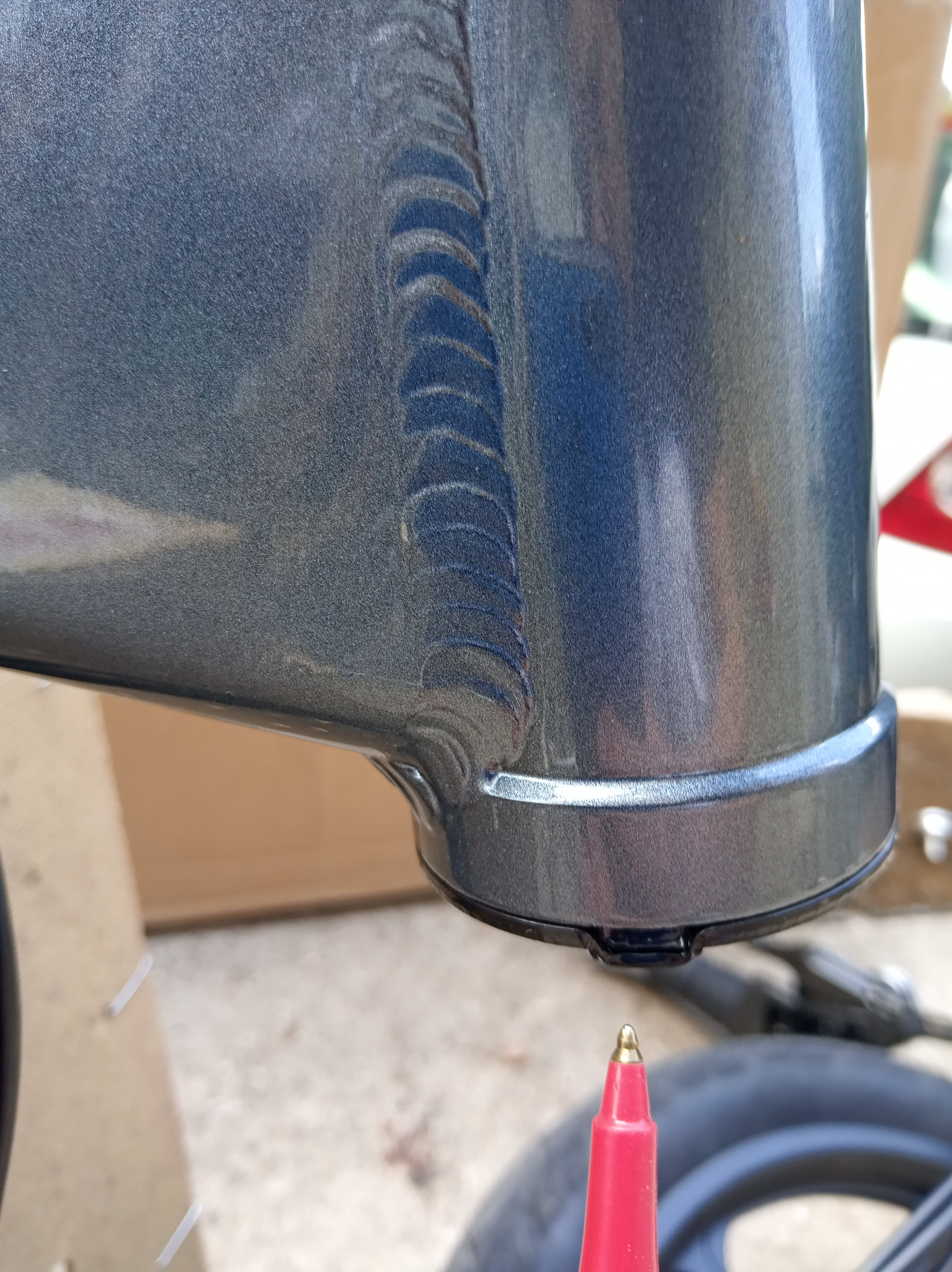

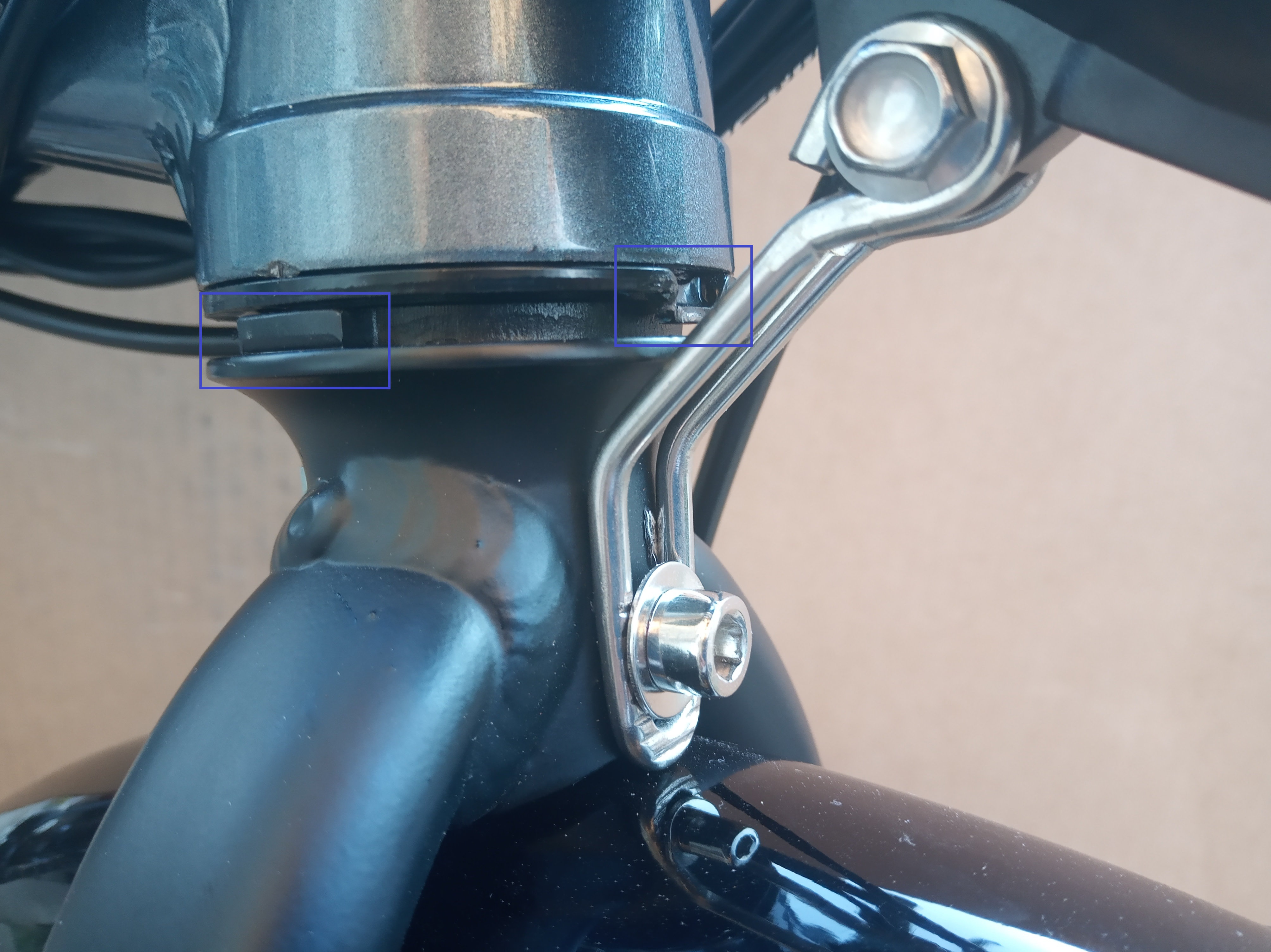

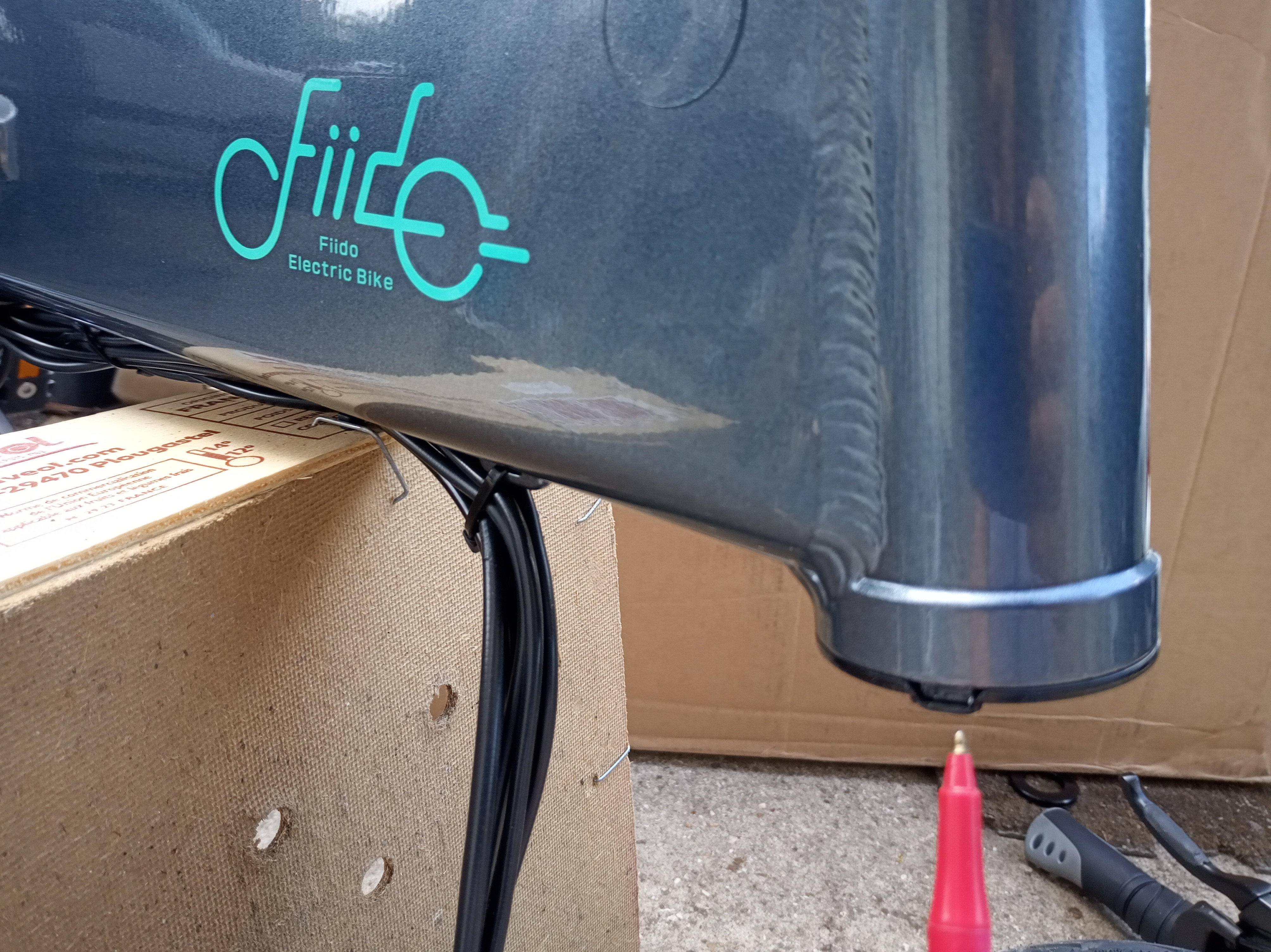

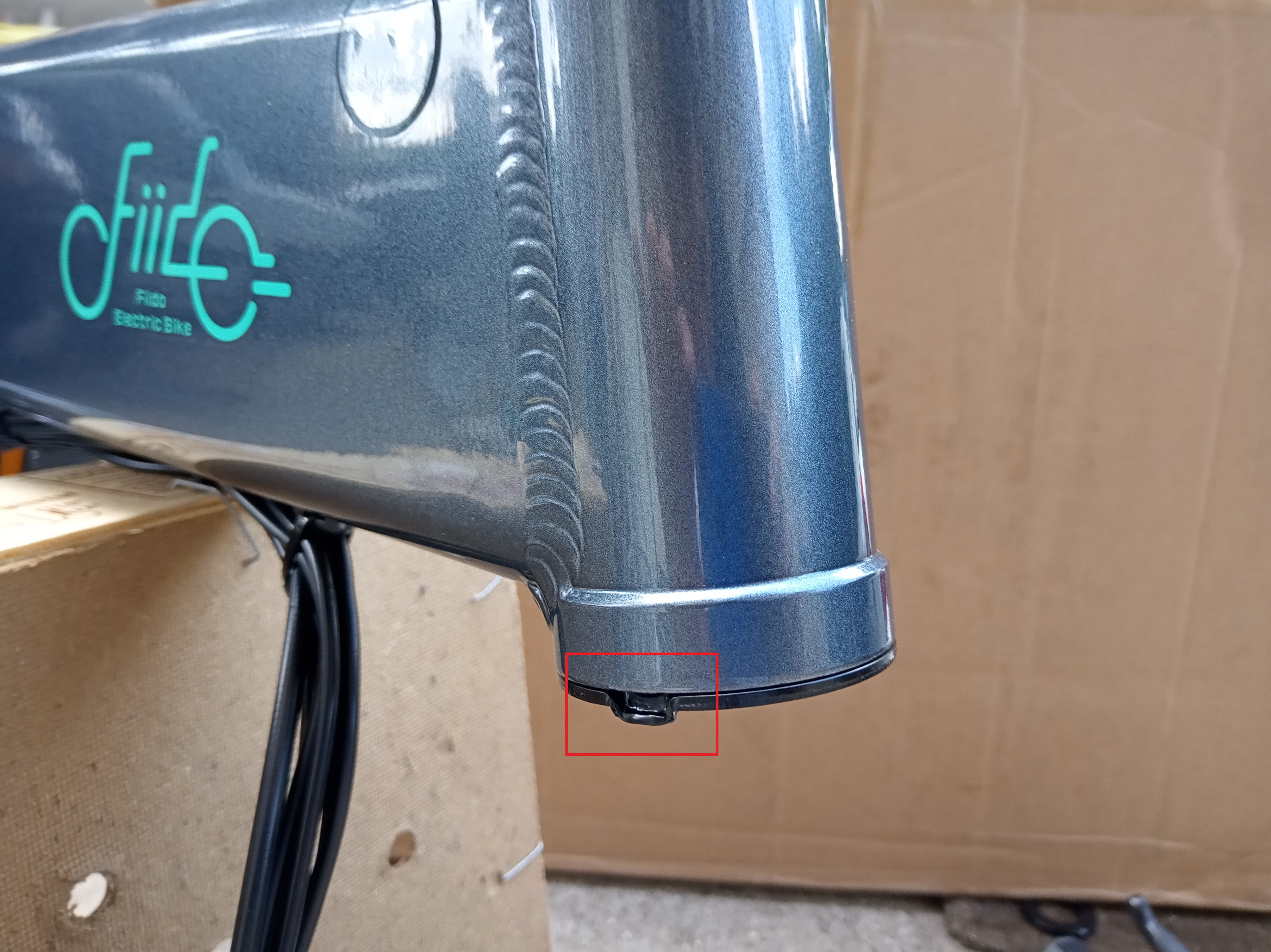

Bonjour les amis
j'ai acheté voici quelques jours, un FIIDO D2S (D2 Shifting, donc avec dérailleur Shimano 6 vitesses). Sur gearbest, entrepôt Pologne, 450€ :)
Vélo reçu hier, et assez satisfait (du reste ça fait plusieurs mois que je m'étais fixé sur ce modèle...)
Le problème que je rencontre est qu'aujourd'hui, j'étais assez chargé.... et je me suis cassé la gueule  :cry:
Du coup,problème de direction sur le vélo  :cry: Je pense que j'ai repéré le problème, mais est-ce que des propriétaires de Fiido D1, D2 ou D3 pourraient regarder mes 3 photos et vérifier sur leur vélo si l'ergot visible sur mes photos est situé au même endroit... ou pas ! Dans mon cas, les 2 ergots (il y en a 2, l'un à l'opposé de l'autre) sont situés sur un axe perpendiculaire au sens de marche du vélo, c'est-à-dire gauche - droite. Je pense, mais à vérifier donc, qu'ils doivent être situés sur l'axe longitudinal du vélo, donc un vers l'avant du vélo, et l'autre vers l'arrière.
Ces 2 ergots empêchent de tourner le guidon de plus de 90° vers la droite / vers la gauche.
Et cette pièce (sorte de grosse rondelle avec 2 ergots donc) semble être emmanchée en force dans le cadre... donc avant de la tourner de 90° j'aimerais pouvoir être certain que c'est bien ce qu'il faut que je fasse...
https://zupimages.net/up/19/31/lbhg.jpg
https://zupimages.net/up/19/31/28a9.jpg
https://zupimages.net/up/19/31/dcld.jpg
Merci d'avance à celui qui pourra m'aider :)
Message édité par AlexP81 le 02-08-2019 à 15:52:26

Je fais suite à mon précédent message sur la fourche, si ça peut aider quelqu'un d'autre qui rencontre le même problème...
Donc au final, c'était bien ce que je pensais: la bague avec les 2 ergots a tourné de 90°. Elle n'est pas vissée, mais placée un peu en force dans le cadre. Pas facile de la faire tourner, avec une pince multiprise par exemple, 1/ je n'ai pas réussi à la faire tourner, 2/ forcément on abîme le cadre... Il faut introduire par exemple un grand tournevis par le haut, et avec un petit coup sec la déloger du cadre, pour ensuite pouvoir la replacer correctement (un petit coup sec avec une cale pour l'emmancher dans le cadre). Sur la photo juste au-dessous, dans le rectangle rouge: l'ergot de la bague. Dans le rectangle bleu: l'ergot qui fait partie de la fourche elle-même (on ne peut donc pas bouger ce dernier).
https://zupimages.net/up/19/31/0wow.jpg
Dans ma chute j'ai aussi abimé le capteur de pédalage. Du coup, je n'avais plus d'assistance, mais le mode full élec fonctionnait. Le capteur était un peu sorti, donc il m'a suffit de le replacer. Par contre le fil du capteur arrive dessus avec un angle à 90°, c'est un peu cassé...  je mettrai donc un petit point de colle cyanocrylate ou néoprène.
Au total j'ai effectué aujourd'hui 25km (il faut aussi que j'achète un compteur... ainsi qu'un support smartphone), mis en charge ce soir alors qu'il restait 2 diodes sur les 5 que comporte la jauge. La quasi totalité de cette distance a été effectuée en mode full élec.
Pour la pression des pneus, je l'avais ajustée hier à 2,8 bars environ (les pneus étaient à 1 bar quand je l'ai déballé).
