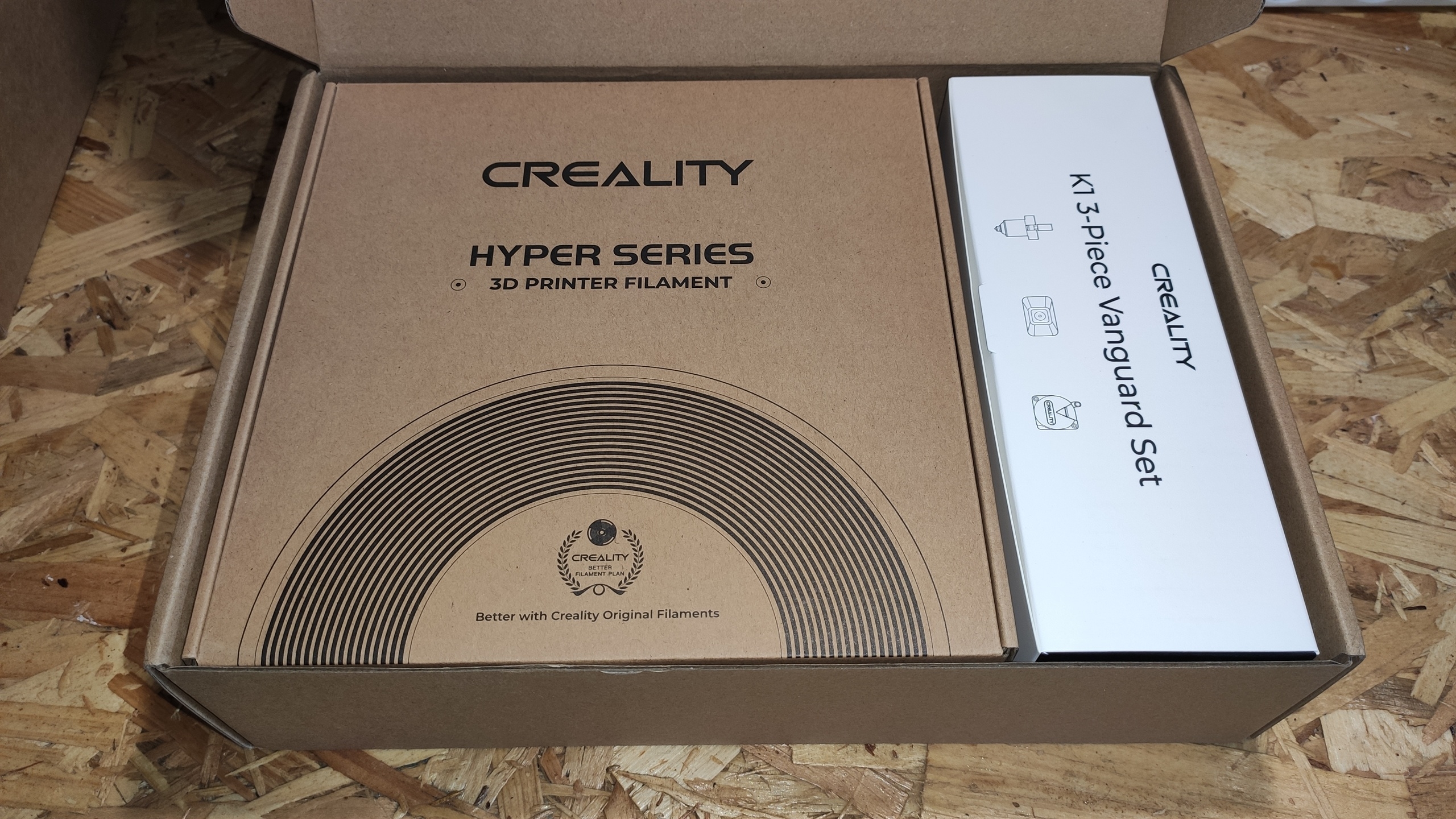

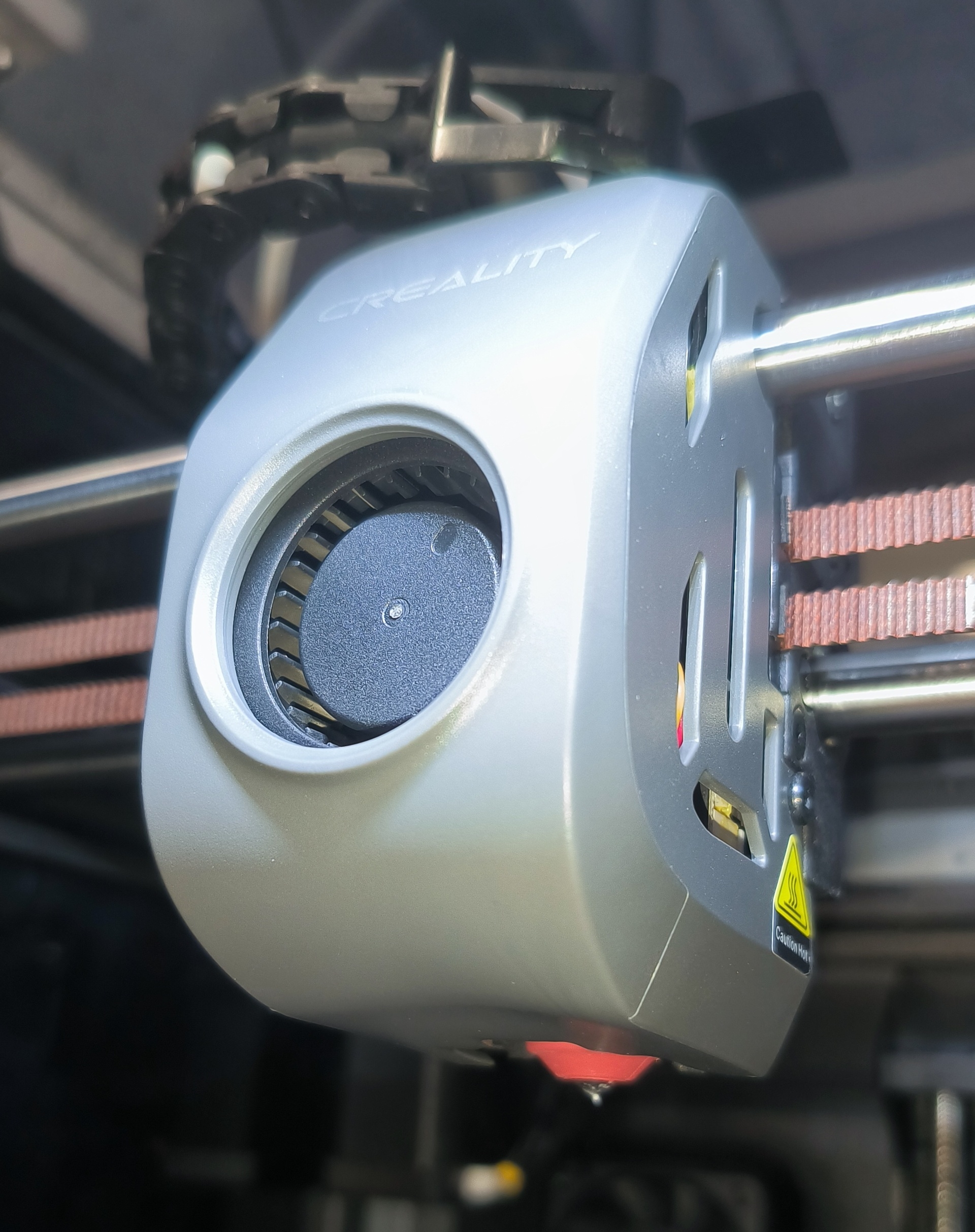

Voilà, le kit d'upgrade (ou le correctif des trucs pas correctement finis, c'est selon) est arrivé :
https://rehost.diberie.com/Picture/Get/r/217335
https://rehost.diberie.com/Picture/Get/r/217336
A l'intérieur on a donc la bobine d'Hyper PLA (blanc, je ne sais plus si c'était aléatoire) et une boîte contenant les composants.
https://rehost.diberie.com/Picture/Get/r/217337

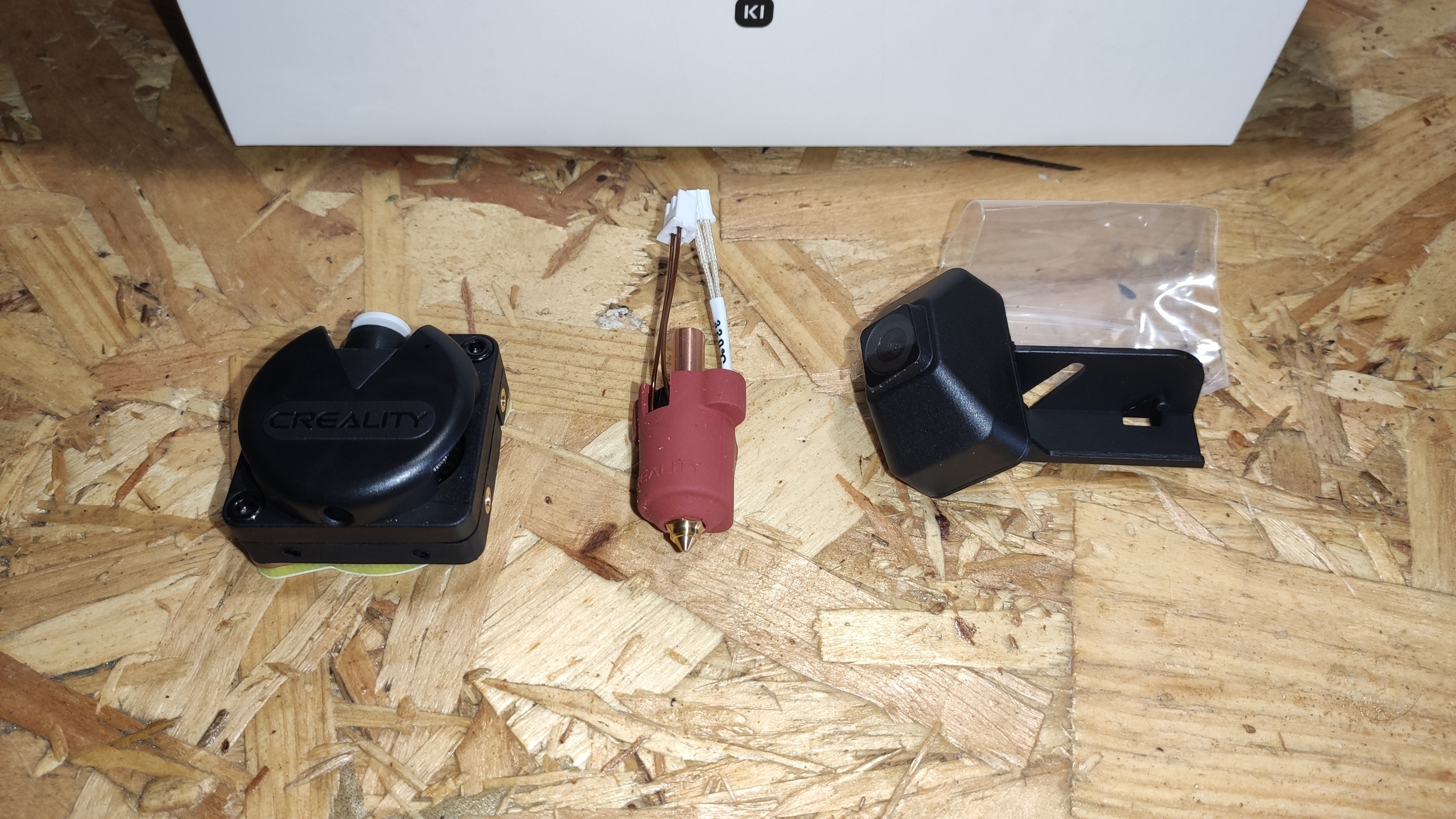

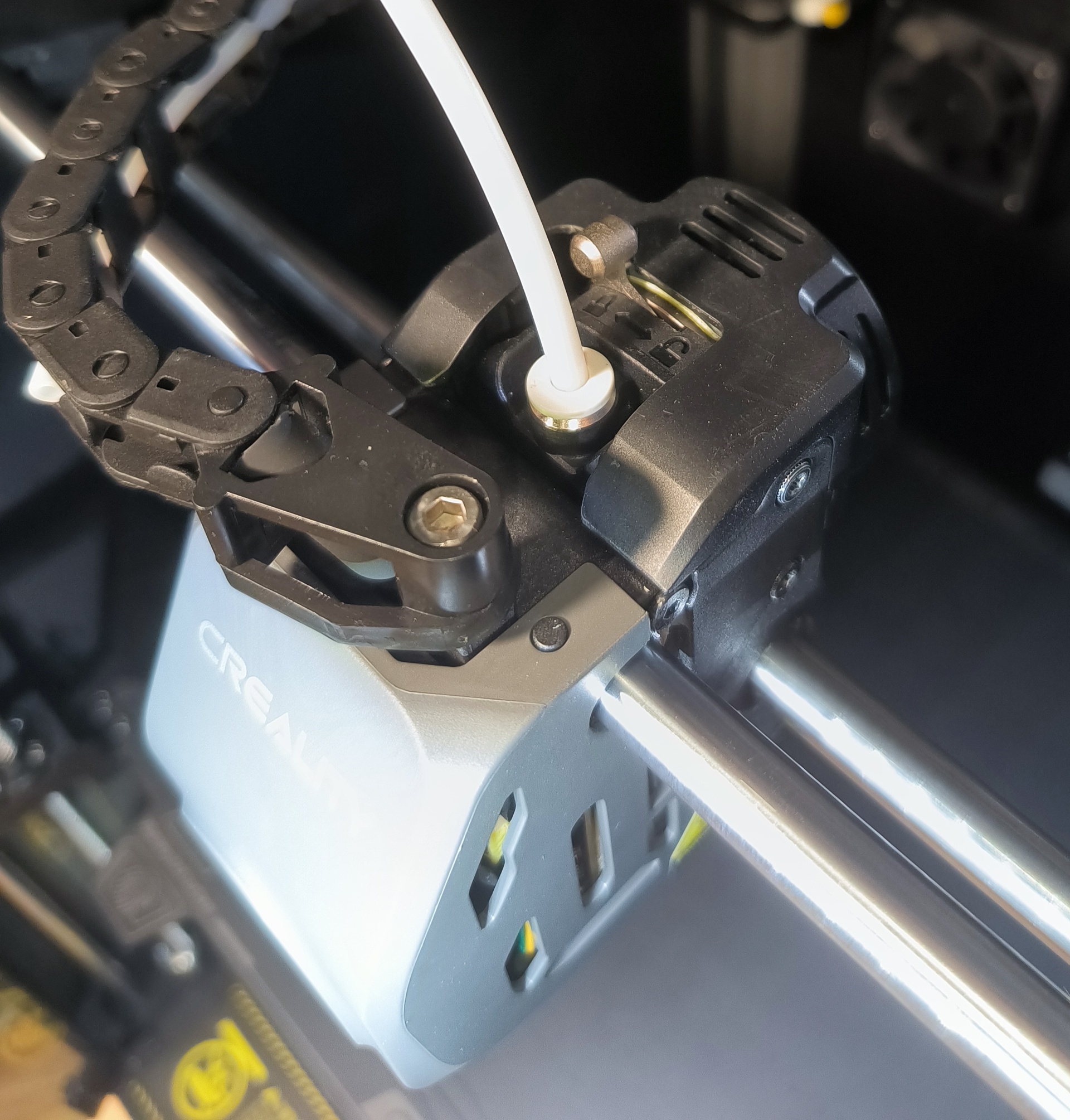

On y retrouve l'extrudeur corrigé, un hotend dont la sonde de température n'est plus fixé à l'arrache (certains utilisateurs auraient eu des problèmes avec la première version) et la caméra tant attendue.
https://rehost.diberie.com/Picture/Get/r/217338
Mon extrudeur changé par le SAV fonctionnait sans soucis, mais celui-ci dispose d'un clip plus simple pour retirer le tube, alors j'ai swappé (le bout de PTFE dans le rail c'est une manoucherie pour éviter que celui-ci ne plie vers l'intérieur étant donné que j'ai sorti celui d'origine).
https://rehost.diberie.com/Picture/Get/r/217339
Voilà pour le hotend, tant qu'à faire y mettre le corrigé, j'ai bien évidemment récupéré ma buse Bondtech.
https://rehost.diberie.com/Picture/Get/r/217340

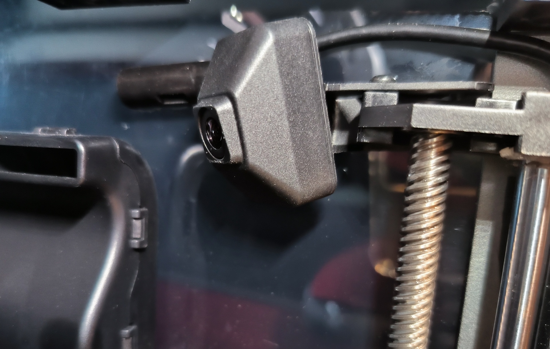

La caméra se visse dans le coin avant droit, il d'abord faut retirer le câble de son clip de maintien.
La qualité de la vidéo n'est pas exceptionnelle mais bien suffisante pour vérifier que l'impression ne tourne pas au plat de spaghetti :
https://www.youtube.com/watch?v=8aPKGjd6v5U
Il y a une fonction de détection de problèmes d'impressions par IA, ce sera à tester.
