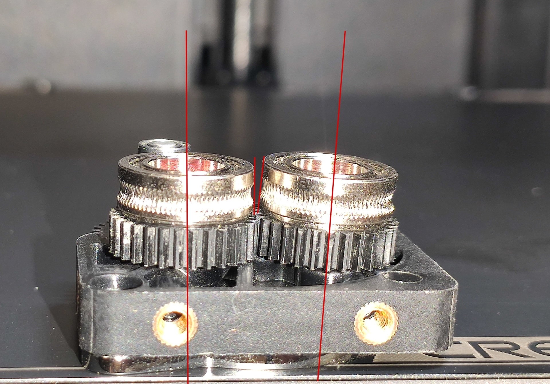

Le soucis est simple :
https://rehost.diberie.com/Picture/Get/r/202835
La pièce métallique sur la laquelle sont vissés les engrenages a l'un de ses supports légèrement tordu. Et visiblement le décalage s'accentue au fil des impressions.

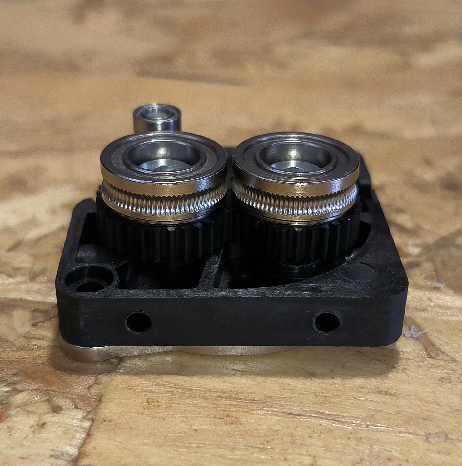

Creality a donc corrigé le problème avec une nouvelle pièce, cette fois-ci correctement alignée :
https://rehost.diberie.com/Picture/Get/r/202836
Le métal utilisé n'est plus le même (je ne saurais pas dire de quel alliage il s'agit) et le levier de débrayage et aussi plus "ferme".

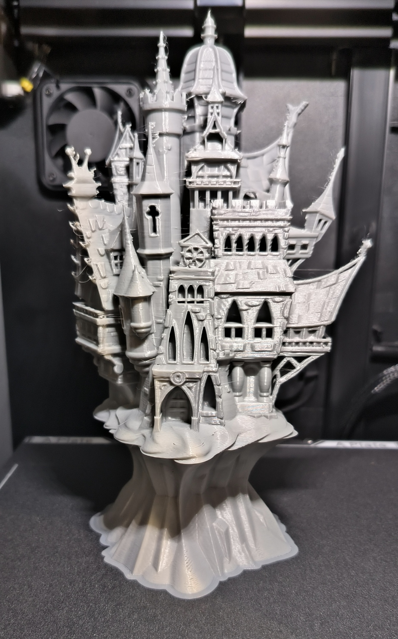

Après changement, j'ai lancé un benchy puis une très grosse impressions de 5h bien chiadée pour mettre la pièce à l'épreuve :
https://rehost.diberie.com/Picture/Get/r/202839
https://rehost.diberie.com/Picture/Get/r/202840
Alors il y a quelques défauts, notamment sur la base, mais pour du PLA Kingroon à 8 balles le kilo et qui n'a pas vraiment l'air d'aimer les hautes vitesses, je trouve ça assez impressionnant sachant qu'il n'y a aucun support  [:implosion du tibia]
