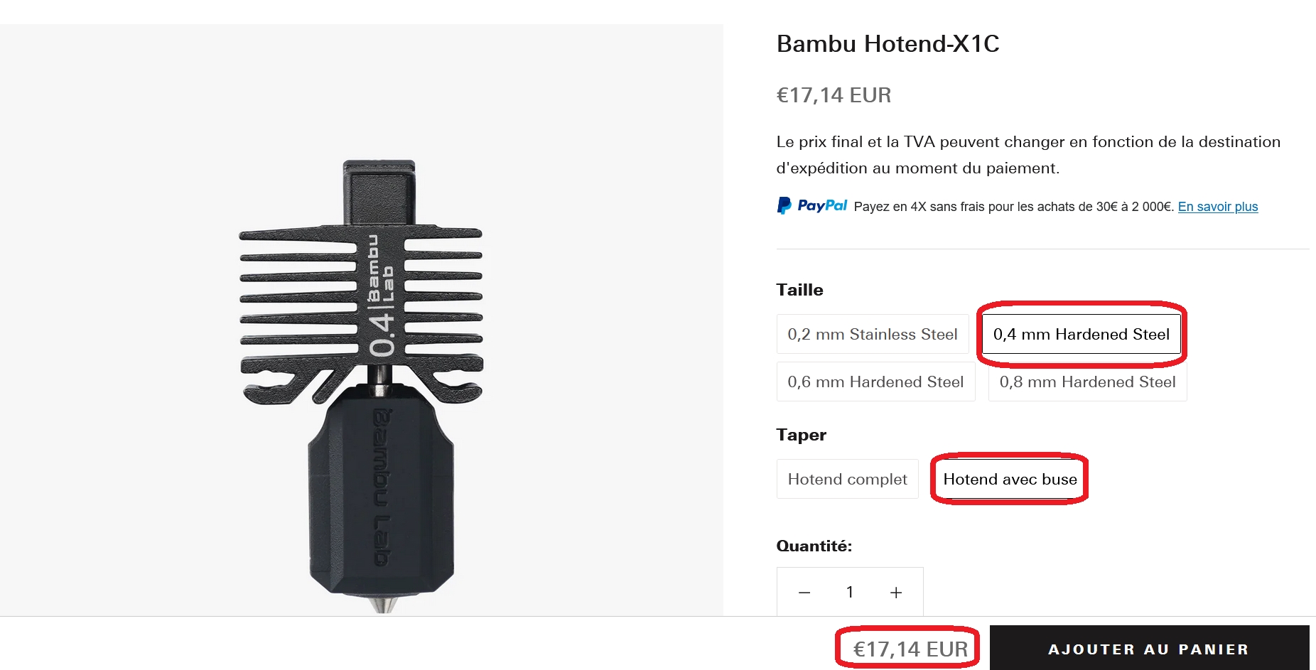

et tu as déjà changé tout le bloc corps de chauffe ?

Posté le 05-09-2024 à 14:22:10  profilanswer

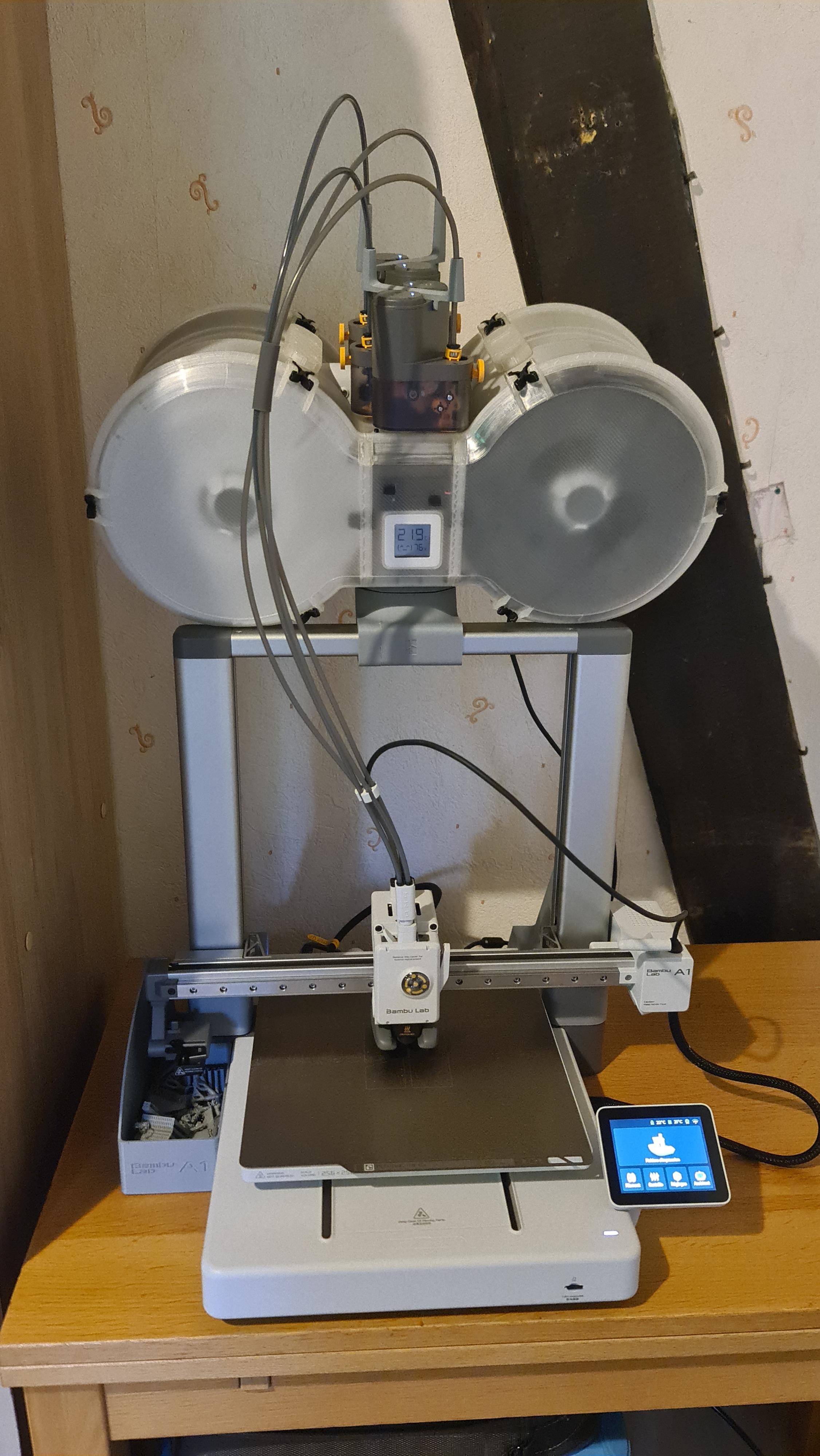

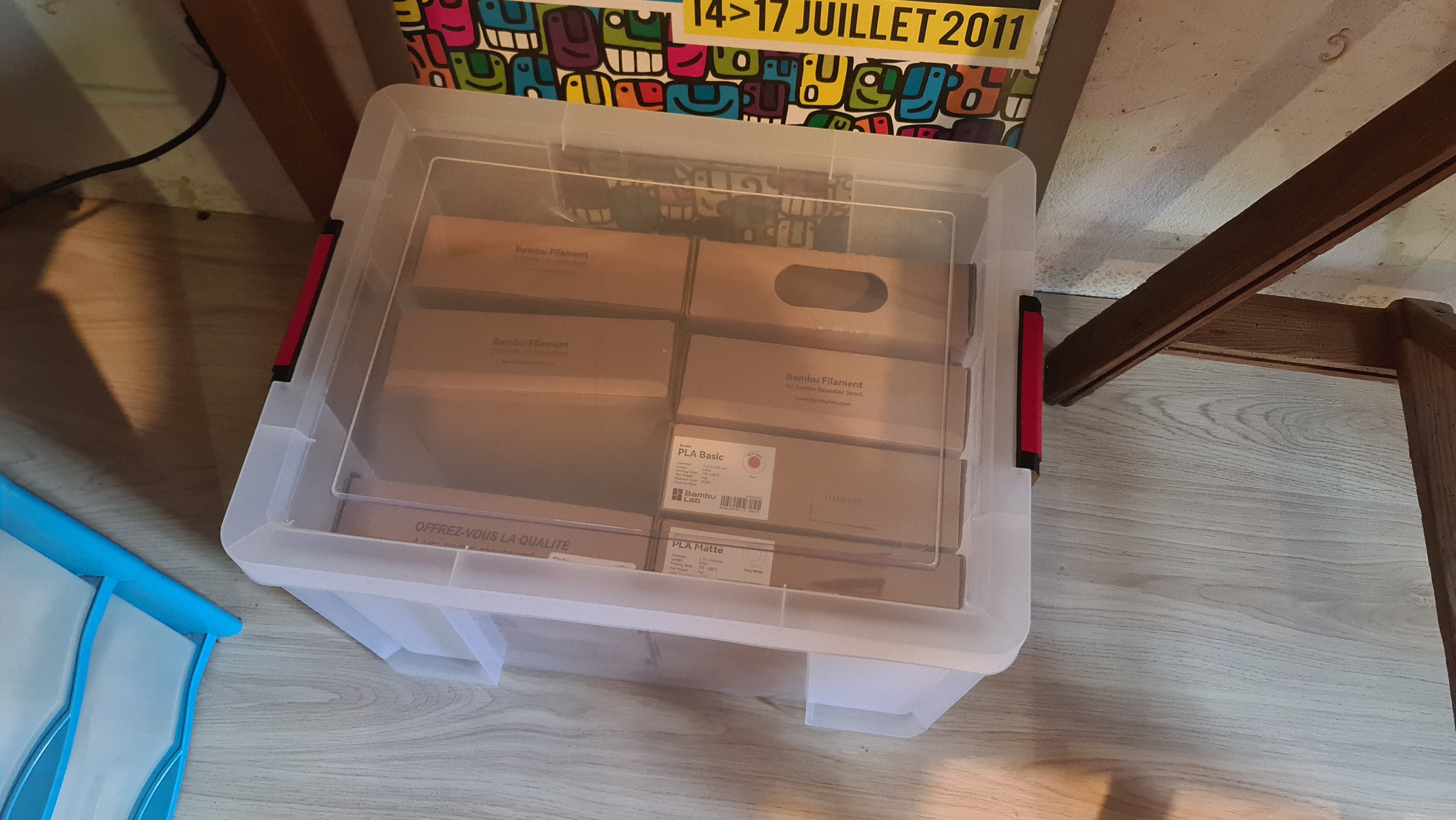

Projet enclosure et top mount enfin terminé :o
https://rehost.diberie.com/Picture/Get/r/312261
Avec un passage chez gifi pour améliorer le stockage des bobines
https://rehost.diberie.com/Picture/Get/r/312263
Le Silica devrait arriver semaine prochaine, j'imprimerai des paniers pour l'enclosure et la caisse afin de placer tout ça  :sol:
n°449517

Pour ma part j'en suis revenu du top-mount + enclosure sur l'AMS Lite. J'avais des soucis de blocage de bobine très régulièrement.
Curieux d'avoir ton RETEX après quelques jours :)

Caisse qui n'a pas l'air étanche.

Je vois pas trop l'intérêt de cette caisse.C'est pour poser toutes les bobines d'un coup sur un étagère peut-être?

moi j'avais des soucis de message du contrôleur indiquant un souci de courroie non tendue
Слава Україні  Feedback
Ce sera fait :jap:
Etanche au sens propre non, en revanche j'ai choisi un modèle qui ferme le mieux possible, ceux dispo chez B&M ne me plaisaient pas.
Une fois fermé ainsi et avec du silica, j'imagine que ce sera déjà pas mal du tout. Ce n'est de toute façon pas pire que dans un enclosure (certes plus confiné).
Comme dit précédemment, principalement pour déshumidifier. Mais ça permet aussi de ranger plus proprement tout ensemble.
J'ai fait une toute petite impression ce matin, pas de problème relevé. Par contre je n'ai pas plaqué la bobine au fond car on entend que ça frotte :jap:
elbay a écrit :
C'est effrayant, j'ai la même caisse sauf que là-dedans c'est du Jayo.  :ouch:
Pourquoi effrayant ?
n°449576
Le même modèle, la même contenance et probablement la même provenance ( je l'ai récupéré, je ne l'ai pas acheté ). :ouch:
n°449595

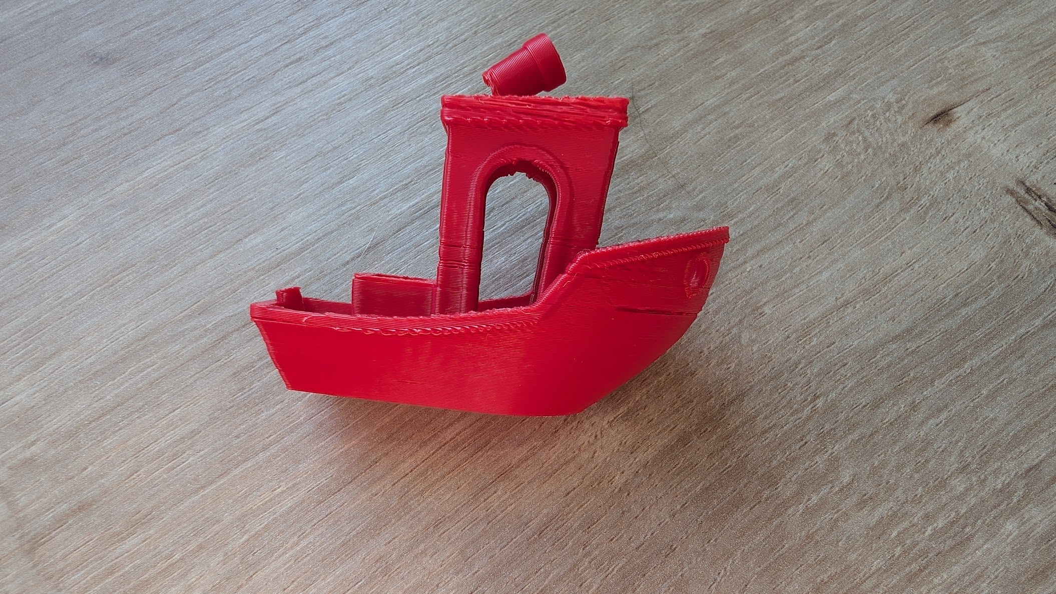

https://rehost.diberie.com/Picture/Get/r/312558
J'ai de la sous extrusion, je debouche la buse, fait 2 ou 3 cold pull, rien dedans, mais ca revient :(
une idée ?
edit: j'ai changé de filament, meme chose
Message édité par th0r1 le 07-09-2024 à 09:57:31

j'ai nettoyé l'extrudeur, meme si ca paraissait propre, refait 2 cold pull.
Le benchy etait correct, je verrais par la suite.

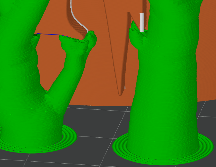

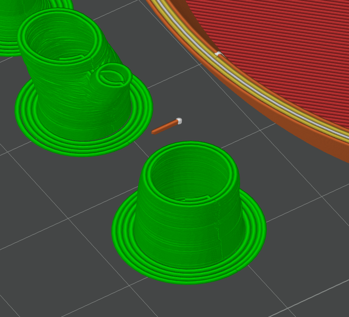

Dites je sèche sur un point et malgré les tuto je ne trouve pas de solution.
J'ai modélisé un objet pour la fête d'anniversaire de mon fils (une bonbonnière en forme de chaudron, avec logo HP Harry Potter et Blason)
J'ai lancé l'impression mais je viens de m'apercevoir que la partie basse du P s'est effondrée
En regardant pourquoi, je me rends compte qu'il ne m'a pas créé de support pour (alors que tout le reste est ok)
J'ai mis Tree auto / Organic / 15° (même en modifiant l'angle ou le type ça ne change rien)
https://i.goopics.net/800/kxbvx2.png  https://i.goopics.net/800/imr9ym.png
J'ai maté un tuto pour rajouter un support manuellement à cet endroit mais ça ne fonctionne pas
Si qqn à une idée de comment corriger ça je prends...
Merci !
Message édité par yoda34 le 08-09-2024 à 12:05:37

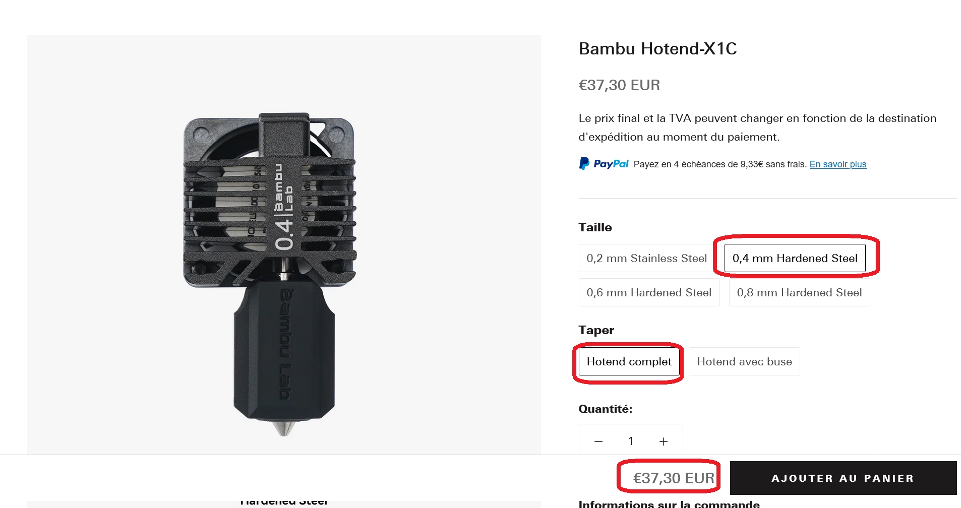

Suite à erreur de commande je me retrouve avec un hotend avec buse et un hotend complet, les deux en buse 0.4 pour X1C.
Les deux sont neufs jamais déballés, je pensais les vendre 20% moins cher que sur le site bambu, et en ce moment les frais de port sont à 1€ sur leboncoin, si ça peut intéresser faites moi signe.
Je suis pas fermé à un échange contre des bobines: PETG, TPU, ABS pourquoi pas PLA, à voir. (ou contre l'équivalent pour P1S)
https://rehost.diberie.com/Picture/Get/t/312803 https://rehost.diberie.com/Picture/Get/t/312804
Merci !
A ton modèle, tu peux rajouter un cône(*) à l’extrémité de la base de ton P qui servira de support (soit dans le slicer soit dans ton logiciel de conception 3D)
Tu peux aussi faire en sorte que la base du P fasse un angle de 45° par rapport au corps du chaudron pour qu’il puisse s’imprimer sans support.
(*) ou un cylindre ou un parallélépipède :D
