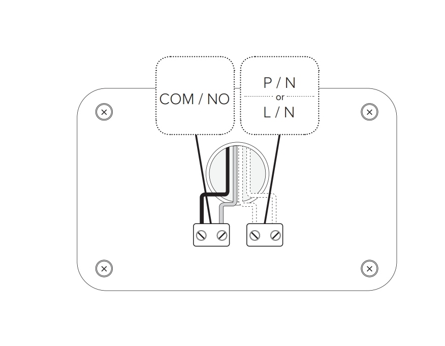

eeeinstein
Électricien au CERN
Posté le 03-01-2021 à 22:05:05  profilanswer
Ouai donc tu peux virer le gestionnaire actuel et foutre un thermostat connecté.
Il suffit de brancher le thermostat connecté sur le contacteur.
n°325787
Bagdarion
Posté le 04-01-2021 à 12:24:06  profilanswer
Bonne nouvelle alors.
Mais du coup tu verrais comment le branchement,?
Voici le montage provenant du manuel netatmo, j'ai du mal à savoir à quoi correspondent les câbles et les associer avec ceux de mon schéma
https://rehost.diberie.com/Uploads/0/20210104-121410-785cc0f2-e217-451d-9004-2242e34f7f76.0.min.jpg
n°325797
eeeinstein
Électricien au CERN
Posté le 04-01-2021 à 13:11:07  profilanswer
Le plus simple serait d'ouvrir le tableau pour aller ce raccorder sur le contacteur directement, en toute logique ça doit être : L/N Phase et neutre (rouge et bleu). Com/no phase et retour (rouge et cdc).
Tu peux faire une photo du tableau du bas ouvert ?
