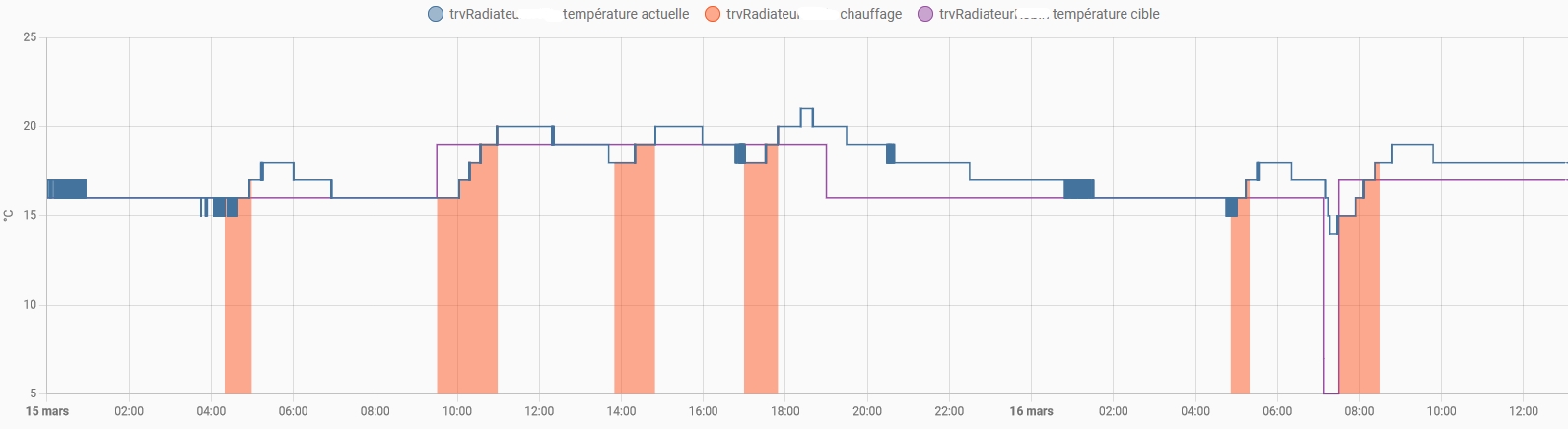

J'ai acheté en novembre 2022 une tête thermostatique Avatto ME167 sur Aliexpress pour 27,76 € (mot clé TRV):
https://fr.aliexpress.com/item/1005003952150617.html
https://www.zigbee2mqtt.io/devices/ [...] tat_3.html
J'ai tardé à l'installer car mon nouveau coordinateur Sonoff ne permettait plus l'ajout de nouveaux équipements et il fallait ajouter un convertisseur dans Z2M (depuis, la vanne est découverte automatiquement).
Avantages : La prise en main est excellente : affichage vers le haut et bien lumineux. Molette de réglage de la consigne.
Inconvénients : la régulation est trop lente, j'ai des écarts de 2 à 3 °C sur la température ambiante. Et la température mesurée est remontée à 0 décimale près (18 °C, 19 °C, 20 °C...) donc ça manque de finesse pour apprécier la température dans la pièce. Et il manque la position de la vanne.
https://rehost.diberie.com/Picture/Get/r/156863
Janvier 2021 j'ai commandé une tête Tuya :
https://fr.aliexpress.com/item/4001043738901.html
https://www.zigbee2mqtt.io/devices/ [...] thermostat
Affichage peu contrasté. Annonce rapidement (2/4 semaines) un niveau de tension faible avec des batteries Enelopp et Ikea (OK faudrait que j'essaie avec des piles 1,5 V pour comparer). Je dois refaire un appairage quand on change les piles. Précision remontée à 0,5 °C près (bof quoi).
Pour profiter de SimpleScheduler et pouvoir modifier la consigne à la main, il faut appliquer sur la vanne le mode Complex. J'ai mis du temps à le comprendre... Depuis ça fonctionne correctement.

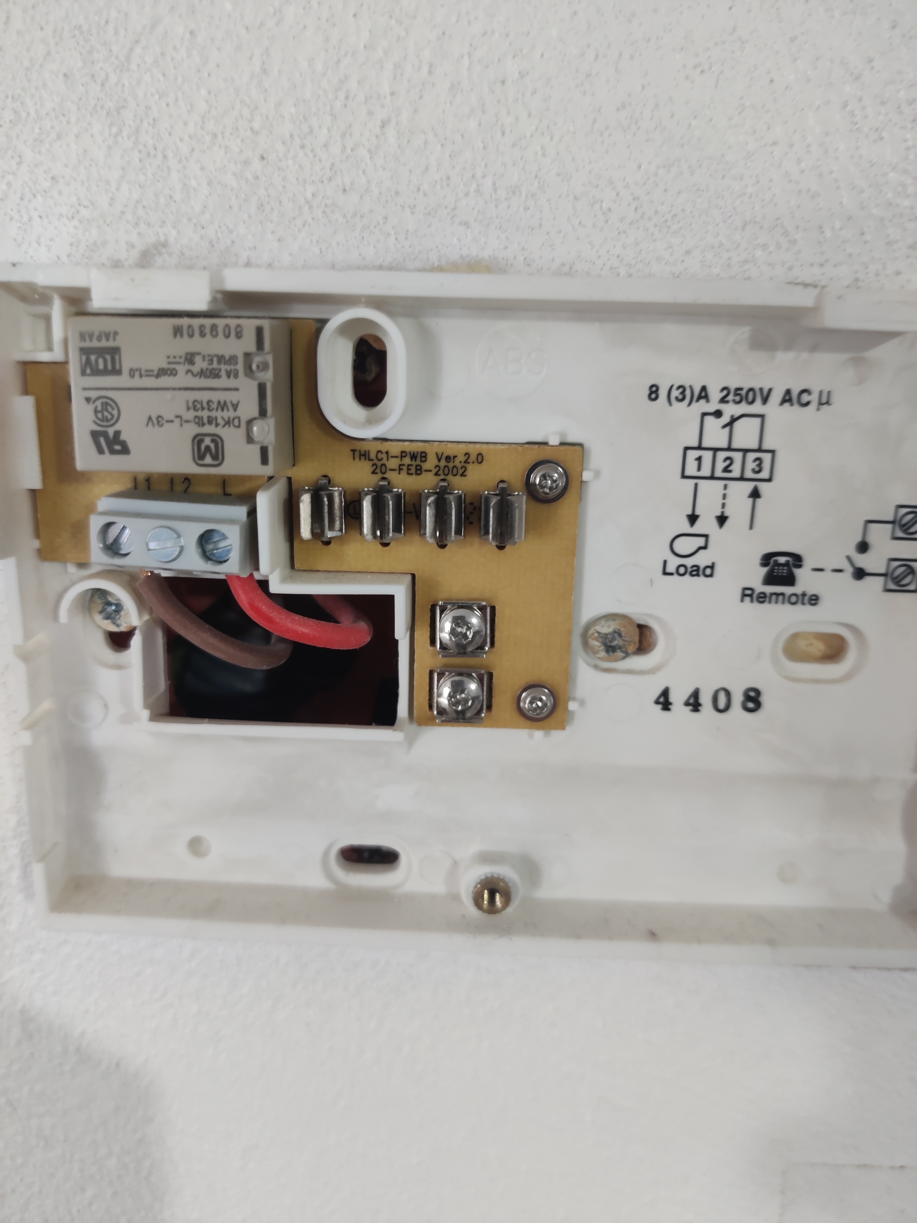

j'ai un plancher chauffant électrique réparti sur 2 zones au rez de chaussé.
Il était avant piloté par un thermostat à pile tout simple avec 2 fils (phase et neutre je pense, en tout cas il y a du 230V entre les 2) que j'ai changé il y a deux ans par un thermostat Netatmo.
https://rehost.diberie.com/Picture/Get/f/164375
Cela à bien fonctionné mais je pense que le relais m'a claqué dans les pattes avec ce genre de problème http://www.forum-electricite.com/p [...] ostat.html
Cela est arrivé en même temps que mon passage à une clim réversible début Mars qui chauffe suffisamment bien mais j'ai un peu peur que ce soit limite l'hiver prochain au cas où il ferait très froid (même si peu probable).
Je ne pense donc pas repartir sur un Netatmo dont je viens de comprendre qu'il y avait un problème pour supporter un courant trop fort même si il a tenu 2 ans.
Existe-t-il une autre solution connectée (Tado dit que non, Nest non plus) ou alors sinon tant pis un modèle de thermostat programmable facilement et compatible ( à pile et 2 fils)
Merci d'avance.
Message édité par wurst le 03-05-2023 à 23:01:19

Posté le 04-05-2023 à 08:02:33  profilanswer
Tu peux sinon ouvrir le netatmo pour changer le relais interne, il faut mettre un snubber sur la sortie pour éviter les arcs électriques lors de la coupure.
n°402294
wurst
Posté le 04-05-2023 à 09:05:42  profilanswer
Est ce que je pourrais avoir plus de détails pour savoir quoi brancher et à quel endroit ? Un lien vers un tuto serait parfait  :jap:
Un snubber c'est un circuit RC ? Quel modèle et surtout où le brancher ?

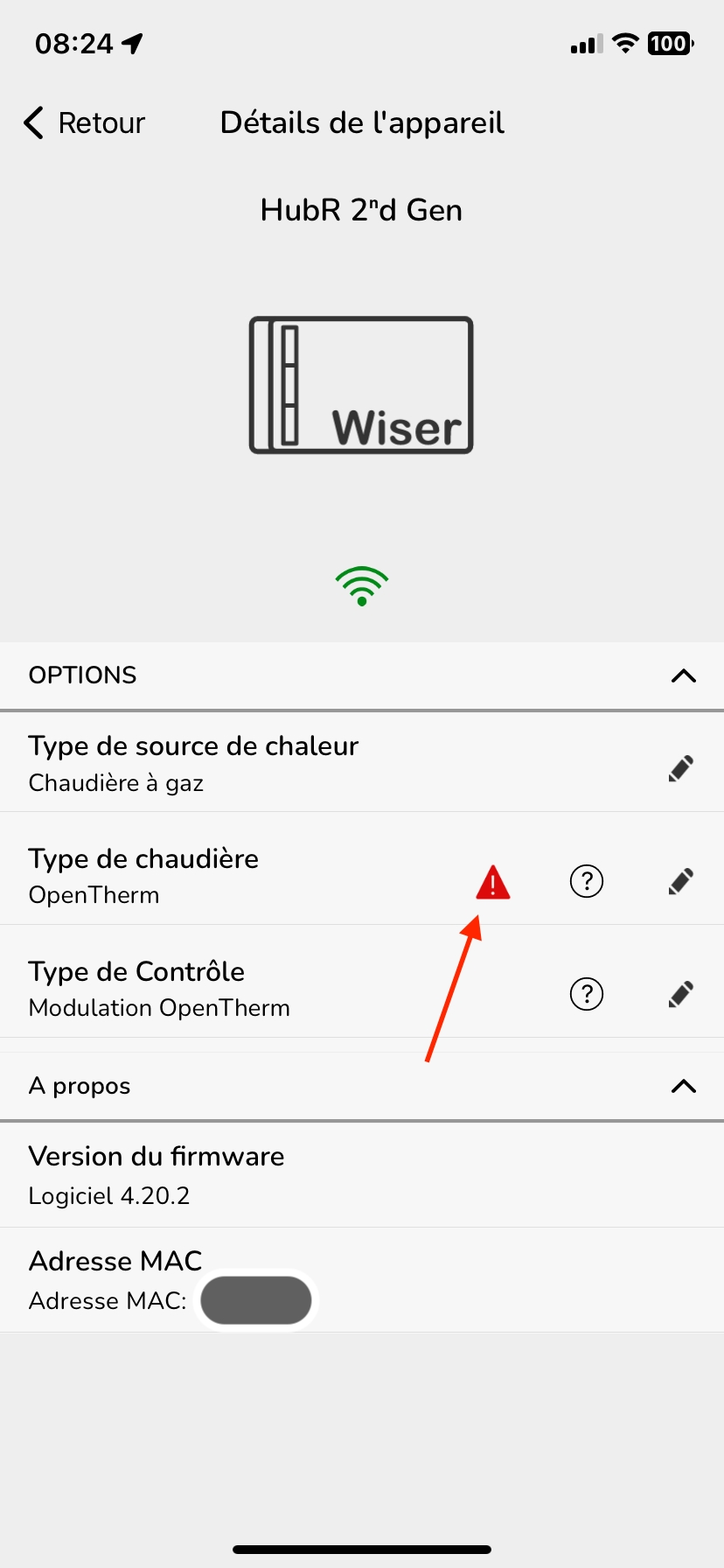

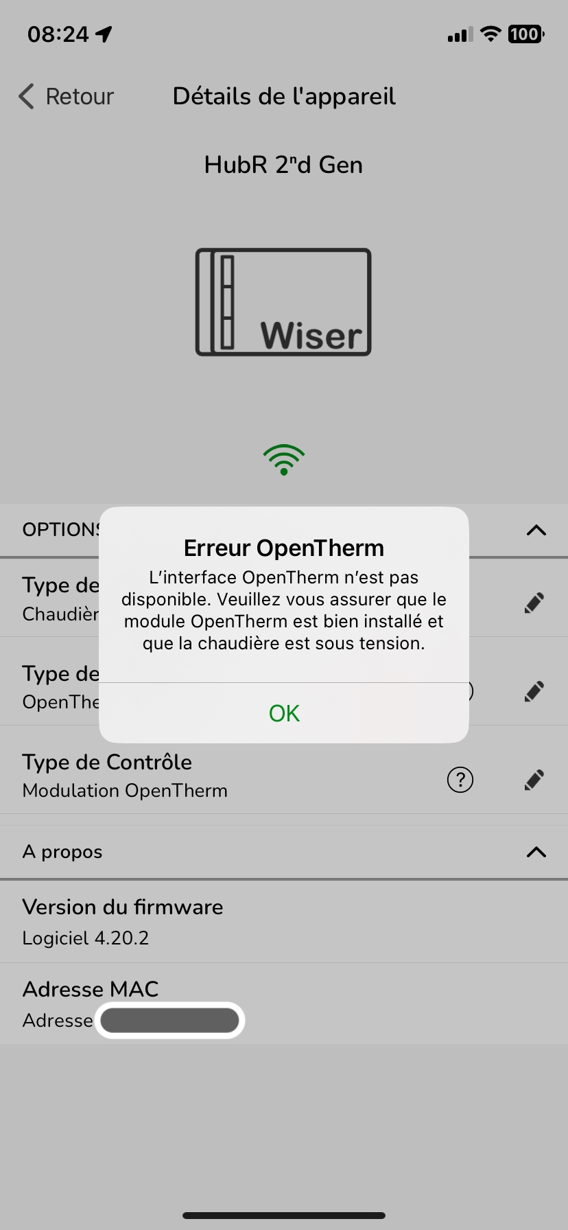

Je vous écris car j'ai un petit soucis avec une installation d'un système de chauffage connecté de la marque Wiser (Schneider).
J'ai un logement très récent équipé d'une chaudière au gaz à condensation (Saunier Duval ThemaPlus Condens 35). Pour la rendre compatible avec le protocole OpenTherm, je lui ai ajouté une carte d'extension AWB Interface Ebus Opentherm (ref 0020092426). Au départ, j'avais des têtes de vanne thermostatique standard sur chaque radiateur (sauf ceux de la pièce de vie avec simplement des robinet sur les vannes des radiateurs), et un thermostat d'ambiance dans la pièce de vie pour contrôler toute l'installation du chauffage.
Je viens donc de m'équiper en thermostats d'ambiance (ref CCTFR6400) et têtes de vanne thermostatique (ref CCTFR6100) connectés de la marque Wiser de Schneider. J'ai d'abord installé une passerelle Wiser compatible Opentherm (ref CCTFR6311G2) et l'ai configuré grâce à l'application sur mon téléphone.
L'installation de la carte d'extension pour rendre la chaudière compatible avec OpenTherm s'est faite sans problème. La configuration sur l'application du téléphone de la passerelle Wiser s'est avéré être un peu laborieuse car il y a eu de nombreuses lenteurs et freeze de l'app (je suis sous iOS). Mais bon, au final, l'installation et la configuration de la passerelle et des thermostats et têtes de vanne ont été faites.
Je rencontre maintenant une situation un peu bizarre : selon le clignotement de la LED de la carte d'extension AWB, elle indique que la carte fonctionne normalement et effectue des transfert de données entre eBUS de la chaudière et le module Opentherm. Cependant, sur l'application Wiser, le statut de communication indique une erreur comme quoi l'interface Opentherm n'est pas disponible (voir les captures d'écran).
https://rehost.diberie.com/Picture/Get/r/217723
https://rehost.diberie.com/Picture/Get/r/217724
Lorsque je force un déclenchement du chauffage avec l'application, l'affichage de la chaudière semble indique que le circuit de chauffe se lance...
Est-ce que quelqu'un a déjà eu à configurer une installation similaire avec la marque Wiser ? Est-ce que quelqu'un à une explication sur cette erreur ? Il y a un moyen de vérifier sur la chaudière si elle communique bien avec la passerelle Wiser ?

Si tu as raccordé l'actionneur Wiser sur la nouvelle carte OpenTherm ça devrait être bon.
Le support Wiser dit quoi ?

Une PàC Daikin Altherma vient d'être installée chez nous et un thermostat sans fil Netatmo contrôle cette PàC, via un relais sans fil.
Notre thermostat avant cette installation est un Tado, également relié à des vannes de radiateur et ça m'ennuie de faire cohabiter Tado et Netatmo. Je souhaite donc installer le relais Tado sur la PàC, mais la procédure d'installation proposée par Tado est très standard.
Voici une photo des cables du relais Netatmo:
https://i.imgur.com/wUfX7S3.png
Et voici les câbles côté Tado:
https://i.imgur.com/Vge5IqW.png
Me confirmez-vous qu'il me suffit de mettre les cables Tado de même couleur en remplacement des cables Netatmo ? Ce qui me pose question dans l'histoire est que côté Tado, il y a un total de 5 câbles, contre 4 côté Netatmo...
Merci à vous.
