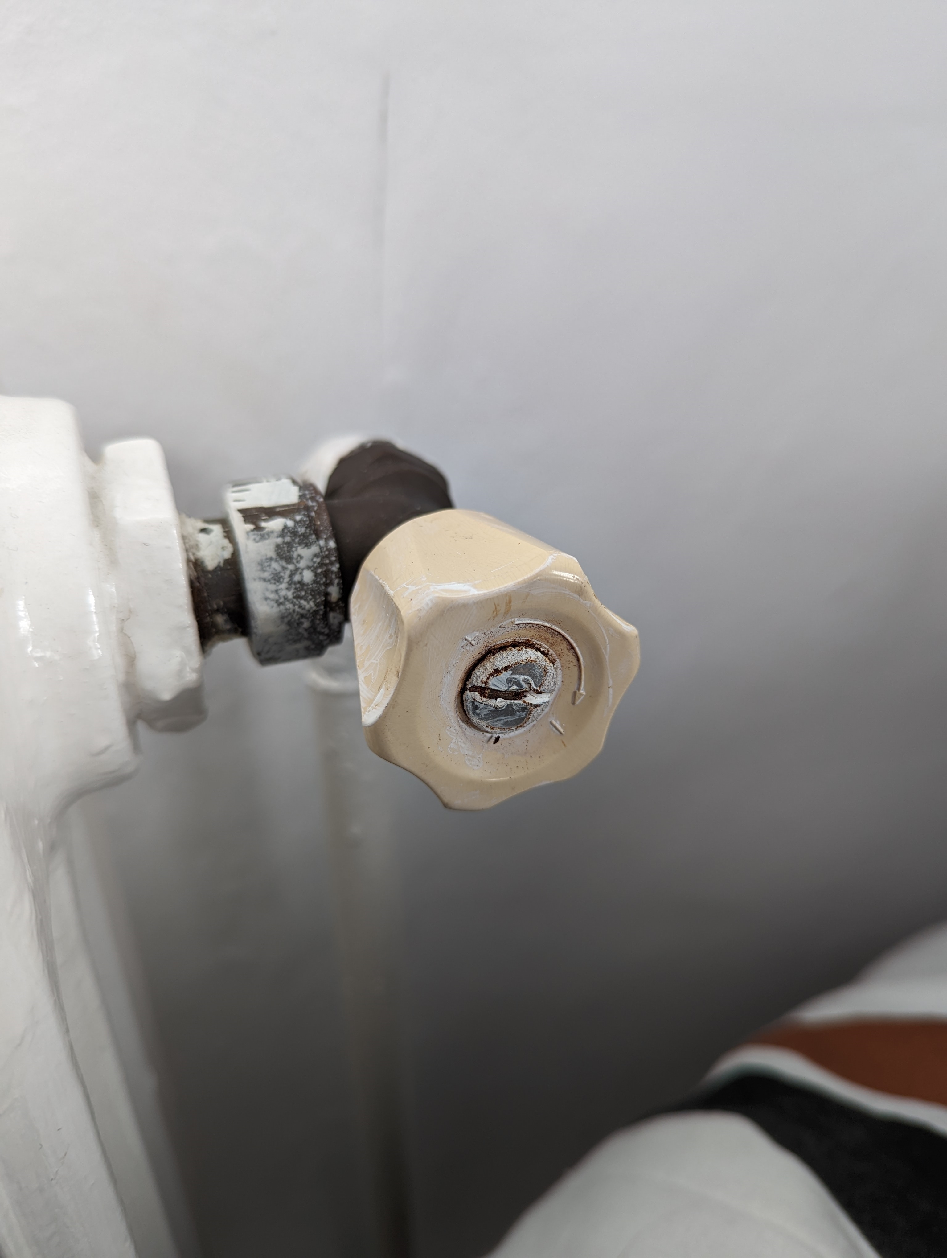

n°386720
Brigitte-B​edo
Posté le 05-11-2022 à 19:55:23  profilanswer
Vous savez si je peux démonter ce robinet pour mettre un Netatmo ?
Ou je dois changer toute la tête ?
https://rehost.diberie.com/Picture/Get/f/97214
Message édité par Brigitte-Bedo le 05-11-2022 à 19:55:33
n°386728
oucra
Posté le 05-11-2022 à 20:43:01  profilanswer
Amha changer toute la tête  :(
n°386735
Brigitte-B​edo
Posté le 05-11-2022 à 21:19:41  profilanswer
Fais chier, ça veut dire purger l'eau, je sais pas trop comment faire :o

Posté le 06-11-2022 à 04:34:50  profilanswer
Tout la tête a changer.
Rien de bien compliqué, tu mets la chaudière en off tu ouvre le robinet au plus bas de l'installation et un au plus haut et roulez.
