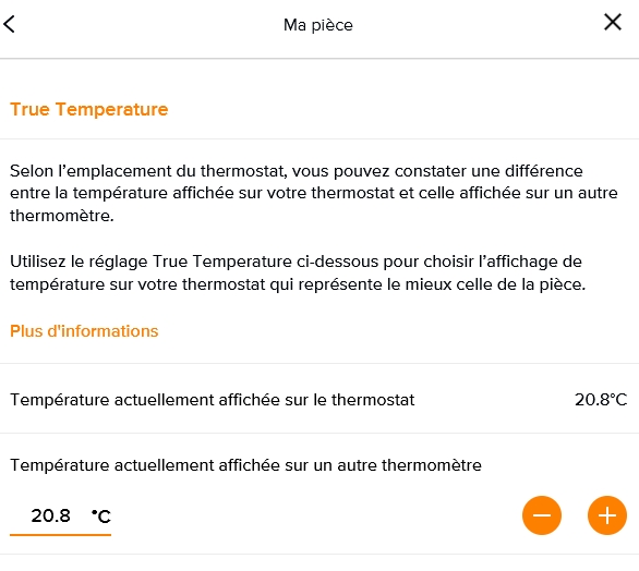

Kara
Moi je dis y bluff !!!
Posté le 28-12-2023 à 18:02:13  profilanswer
Hello  :hello:
Ptite question : mon thermostat netatmo m'affiche une temperature d'1°C trop haute depuis le changement des piles.
Ça m'avait fait ça une fois quand il etait tombé et au bout de 3h c'était revenu (en fait il monte il monte et ensuite il redescend doucement).
Mais donc apparemment c'est juste le fait de changer les piles qui provoque ça.
Je suis le seul ?
(Là donc faut que je demande 21°C de consigne pour avoir du chauffage vu qu'il pense qu'il fait 20,7  :sweat: )
n°424294
vincebdx
Posté le 28-12-2023 à 18:56:38  profilanswer
Ca ne mets jamais arrivé, mais par contre tu peux ajuster la température mesurée via l'interface  :
https://rehost.diberie.com/Picture/Get/r/233108
n°424295
Kara
Posté le 28-12-2023 à 18:58:30  profilanswer
Oui mais comme c'est temporaire autant régler la température manuellement en attendant.
Bon là il m'inquiète ça descend plus alors qu'il est facile 7 ou 8° trop haut :sweat:
Edit : hop, j'ai tenté d'autres piles, il était descendu à 19,9°C (pour à priori 19,1 en vrai), je referme le boitier : 20,8°C [:794]
Message édité par Kara le 28-12-2023 à 20:40:16

Bon, j'ai craqué hier, j'ai mis une True temperature 1°C plus basse.
Et donc ça n'a pas loupé, ce matin il est redescendu d'1° et il fait donc hyper chaud :O
Donc je vais le régler ce matin avec une autre true temperature avec une station meteo Lacrosse qui traine chez moi mais je sais pas si elle est fiable [:transparency]
C'est possible de revenir à la température "d'origine" de chez Natatmo ou une fois qu'on a touché au paramètre True temperature c'est fini ?
Message édité par Kara le 29-12-2023 à 09:48:11
Normal qu'en le prenant dans les mains la température augmente.
La sonde est prévue pour mesurer la température de l'air qui est un très bon isolant,
En le touchant avec les mains la sonde mesure une partie de la chaleur qui est sur les mains il faut attendre pour revenir a une situation normale,
J'ai tenté avec mes sondes tado pour voir, ça fait exactement pareil
n°424573
Kara
Posté le 31-12-2023 à 10:33:02  profilanswer
Oui mais 8h pour se recalibrer ???
n°424776
-Thorgal-
Posté le 01-01-2024 à 21:53:33  profilanswer
ca dure pas loin de 30minutes pour moi, mais 8h il y a un problème :D
n°424783
Kara
Posté le 01-01-2024 à 22:52:04  profilanswer
Et surtout je le touche souvent pour faire les poussières sans problème.
C'est vraiment le fait de l'ouvrir pour changer les piles.
Et d'ailleurs c'est cumulatif : je change les piles +1°C, je rechange les piles +1°C, ...
J'suis à 2 doigts de tester jusqu'où je peux monter  :O (mais du coup en été  :D)
