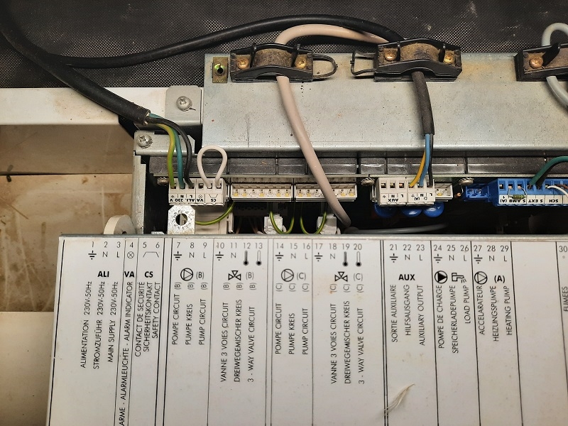

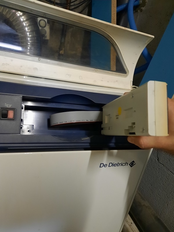

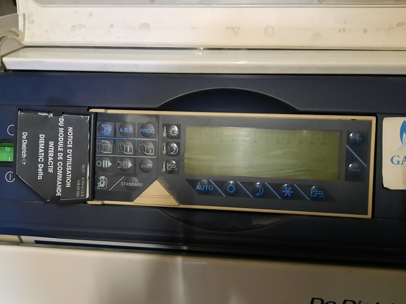

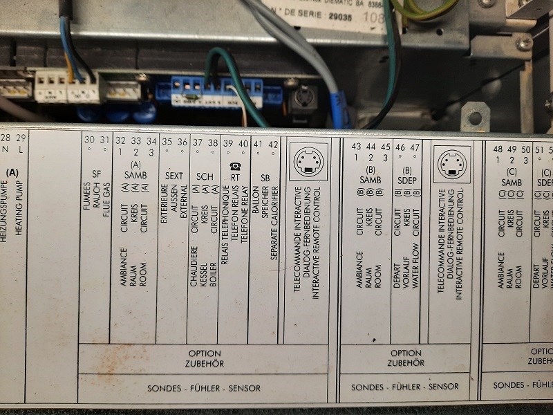

moi aussi je souhaite mettre un thermostat sur une chaudière gaz De Dietrich DTG 120 dont la plaque signalétique est :
https://rehost.diberie.com/Picture/Get/t/324826
Les borniers ne sont pas très explicite sur la possibilité de se connecter en "contact sec"...
https://rehost.diberie.com/Picture/Get/t/324828
et
https://rehost.diberie.com/Picture/Get/t/324829
Actuellement la chaudière est en "manuel" et est pilotée par une prise programmateur horaire (+ une sonde extérieure mais en manuel je ne sais pas si elle est prise en compte). En supprimant la résistance bornes 32-33 ça démarre quand même en manuel.
En auto, avec le module diematic en place, on ne sait pas s'il fonctionne vu que c'est jamais utilisé.
Le module Diematic doit être shunté? laissé tel quel et la chaudière n'en tient pas compte?
https://rehost.diberie.com/Picture/Get/t/324832
https://rehost.diberie.com/Picture/Get/t/324833
https://rehost.diberie.com/Picture/Get/t/324834
Sachant que netatmo considère cette chaudière comme non compatible  :??:  est-ce vraiment le cas, pas de possibilité d'y brancher un contact sec?
Merci pour vos avis!
