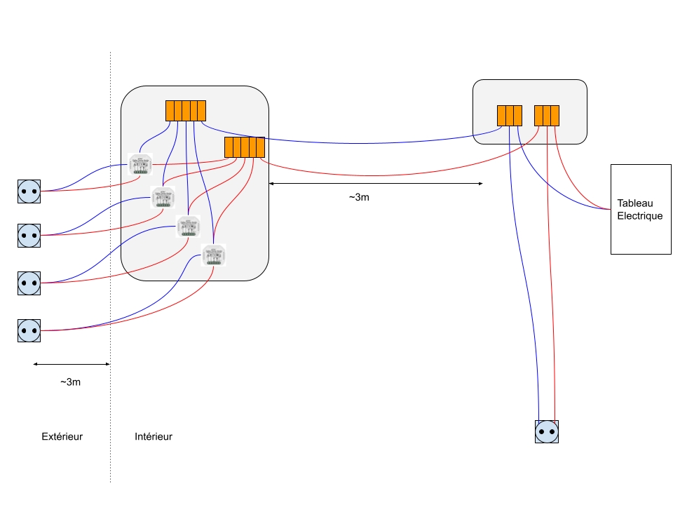

Hello la compagnie,
Je reviens vers vous concernant ma volonté d'ajouter des prises extérieures connectés zigbee dans mon jardin.
Laissez moi redonner le contexte: je veux pouvoir ajouter 4 prises murales en pose applique à l'extérieure de ma maison.
Ces prises vont piloter : des éclairages (x2), une machine anti-moustique biogents et enfin une pompe de piscine extérieure.
Voici un "schéma electrique" de l'ensemble:
https://rehost.diberie.com/Picture/Get/f/187485
Pour ça, je vais me repiquer sur une arrivée électrique du compteur qui alimente déjà deux prises électriques dans une véranda.
Mon plan est donc:
Récupérer l’électricité de l'arrivée du compteur,
tirer ces deux câbles sur le plafond de la véranda
ajouter une boite de dérivation où se trouvera:
4 switchs de type : https://fr.aliexpress.com/item/1005 [...] Redirect=y
En sortie de la boite de dérivation, j'aurais donc 4x2 fils (1 pour chaque prise) que je tirerais en dehors de la maison (avec et brancher 4 prises extérieures "normales" :
https://www.leroymerlin.fr/produits [...] 50687.html
Je vois plusieurs avantages :
les switchs se trouvent plus proche de mon coordinateur zigbee et de mon home assistant
les switchs se trouvent à l'intérieur, cela veut dire que lorsque les prises sont éteintes, il n'y a pas de courant à l'extérieure (si il pleut)
Qu'est-ce que vous en pensez, est-ce que j'oublie quelque chose?
Avez-vous d'autres switch zigbee qui seraient plus adaptés?
Merci par avance!
Message édité par liptusfire le 24-07-2023 à 15:01:54
Merci par avance!
Oui, tu oublies la terre ! Bon choix d'installer l'électronique à l'intérieur.
Pour info, il existe aussi des modules 4 voies qui seront probablement plus simples à installer.  avec l'inconvénient qu'en cas de panne, tes 4 prises seront affectées.
Pour ma part, en Zigbee, j'ai acheté ce modèle en 4 canaux 85-250 V. Il autorise également une commande par TC RF vendue en option. Je ne l'ai pas encore installé, donc je ne peux pas vraiment t'en faire un retour.
