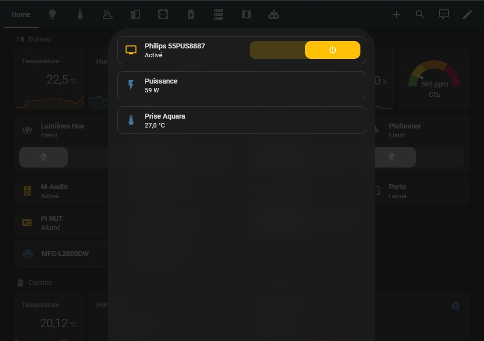

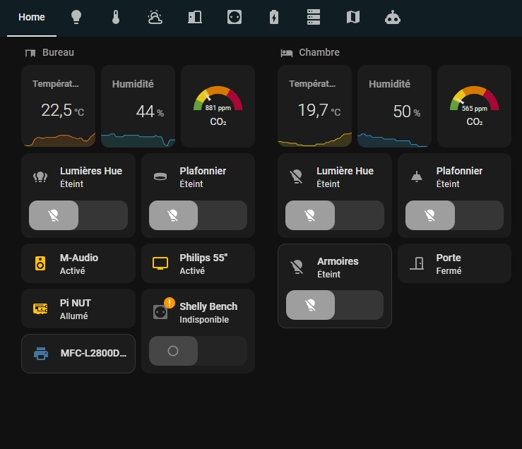

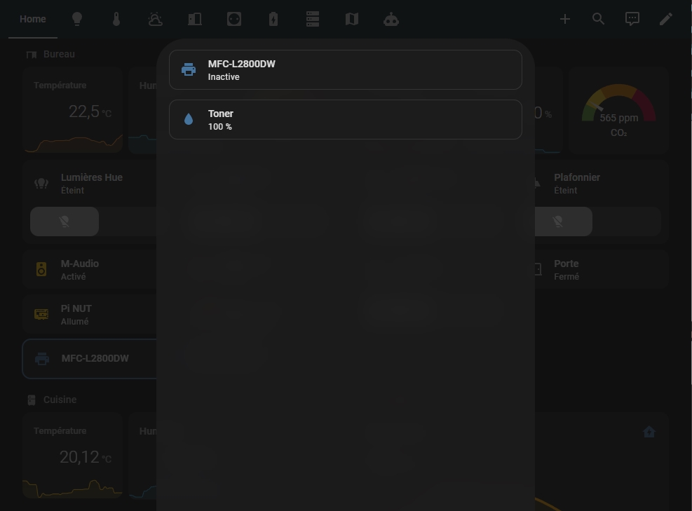

Ce weekend j'ai bossé un peu Bubble-card ...
C'est pas mal, ça ma permis de résoudre un problème d'ergonomie que j'avais avec certaines tuiles.
Par exemple, mes tuiles MFC-L2800DW et Philips 55"
https://rehost.diberie.com/Picture/Get/f/452624
https://rehost.diberie.com/Picture/Get/f/452625
https://rehost.diberie.com/Picture/Get/f/452626
Pas de risque de faux mouvement et plus d'infos visibles au même endroit :)
n°480504
yoda34
Chemical Worker
Posté le 03-12-2025 à 17:54:20  profilanswer
C’est quel type d’intégration qui te file les infos de l’imprimante ?
Un bête IPP ou un truc plus spécifique ?
n°480505
katkar
Posté le 03-12-2025 à 18:25:33  profilanswer
IPP :jap:
