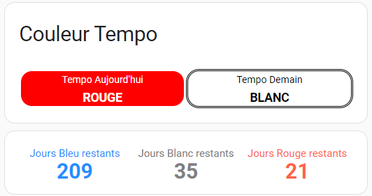

n°397603
Shaad
Posté le 08-03-2023 à 09:35:23  profilanswer
pehun a écrit :
Quelqu'un sait ici comment récupérer la couleur du jour dans home assistant?
des tutos?
Y'a plein de solutions. J'en utilise 2 pour le moment :
Exemples :
https://raw.githubusercontent.com/hekmon/rtetempo/v1.3.1/res/rtetempo_svc.png
https://raw.githubusercontent.com/hekmon/rtetempo/v1.3.1/res/rtetempo_calendar.png
Message édité par Shaad le 08-03-2023 à 09:56:31

Pour TEMPO j'ai aussi pompé une petite carte lovelace : https://community-assets.home-assistant.io/original/4X/6/4/7/647a7339d294f045b464eb0dc8abf35fa605c3b8.png
https://community.home-assistant.io [...] /145003/56
Message édité par Shaad le 08-03-2023 à 09:58:54
