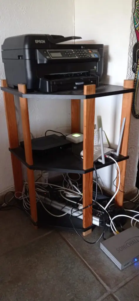

Comment faites-vous pour ranger proprement votre matériel domotique et réseau ?
J'ai un local technique où arrivent tous les câbles réseau mais ensuite tout le matos est posé en vrac (limite par terre).
Ça ressemble vraiment à ça:
https://www.tech2tech.fr/wp-content/uploads/2020/10/Install_avant-473x1024.jpg.webp
Au final, j'ai 1 box, 2 switchs, 2 raspberry, un onduleur. Donc c'est pas beaucoup non plus, mais ça risque plutôt de grossir à l'avenir.
Je peux bien sûr acheter une vraie baie informatique, mais ça coûte une blinde.
Et faire du full DIY comme cet exemple, je n'ai pas vraiment le temps et l'envie.
Est-ce que quelqu'un n'aurait pas un truc presque prêt à l'emploi, pratique et pas trop cher ?
Genre un truc comme cela, pourquoi pas si je trouve rien de mieux:
https://www.audiosource.ch/images/thumbnails/2143/1500/detailed/119/samson_srk12_1.jpg
Merci !
https://www.tech2tech.fr/wp-content [...] 4.jpg.webp
https://www.audiosource.ch/images/t [...] rk12_1.jpg
Merci !
J'ai fait mon install l'an dernier. Les baies ça coute effectivement une blinde. J'ai pris un meuble à 30 balles (sur Amazon ?! je sais plus ...), du scratch pour accrocher les cables. J'ai qqchose de propre.
C'est pas la config tout à fait définitive (depuis ya des RJ45 plus courts, et le mini-pc en plus), mais content du résultat :
https://i.imgur.com/PnCE5lBl.png

carbon38
Dead Rabbit! :o
Posté le 03-03-2023 à 21:26:40  profilanswer
Ca coute 100€ une baie. un chouilla plus avec les étagères et les passe cable. Mais c'est incomparablement plus propre et ca abrite tout ca de la poussière.  :jap:

heidelberg
Posté le 03-03-2023 à 21:31:10  profilanswer
Tu aurais une référence où je peux trouver ça ?

carbon38
Dead Rabbit! :o
Posté le 03-03-2023 à 21:38:55  profilanswer
un peu partout sur internet. genre ca : https://www.amazon.fr/Assmann-DN-19 [...] 301&sr=8-8

Baodai38
Son of a preacher man
Posté le 03-03-2023 à 21:53:48  profilanswer
C'est effectivement raisonnable. Mais j'avais pas la place en largeur [:ramones]

n°397231
sorg
trop sur HFR depuis 2001
Posté le 04-03-2023 à 11:16:44  profilanswer
eeeinstein a écrit :
Existe aussi en demi largeur
Pour le coup, en demi largeur je trouve ca très petit. Difficile d'y mettre plus qu'un switch et un patch panel.

Posté le 04-03-2023 à 12:38:35  profilanswer
Je confirme, j'en ai une en 10", et peu de choses rentrent dedans.
Pire, il n'y a quasiment aucun switch rackable à ce format.
Du coup j'ai mis une étagère 10" dedans, et simplement posé un switch Unifi 8 dessus.
Un petit bandeau de brassage, un petit bandeau de prises électriques, 2 ou 3 bricoles, c'est vite plein.
Je l'ai déplacé dans mon garage (c'est mon site de PRA :o ), fixé au mur, et posé le Microserver G7 dessus... ça tient :o
https://www.amazon.fr/gp/product/B005KPA8N4/
https://m.media-amazon.com/images/I/31AxYqBADQL._AC_.jpg
