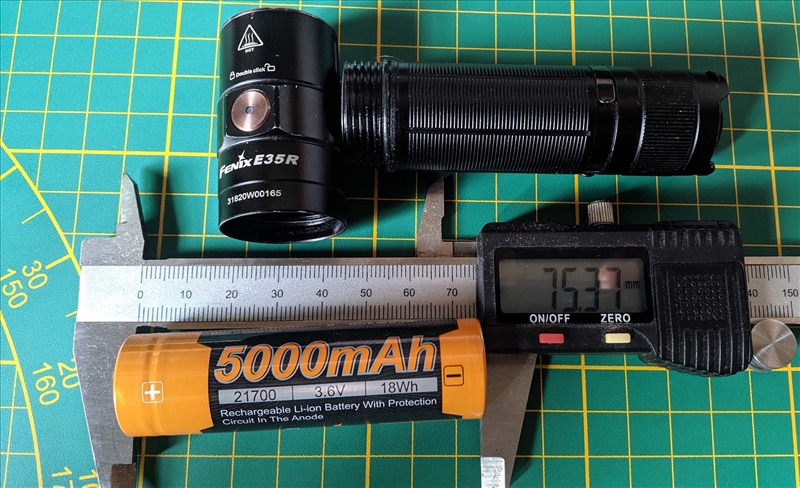

fiddler a écrit :
Salut,
J'ai une batterie 21700 de la marque Fenix qui n'entre pas dans mon chargeur Opus BT-C3100
https://rehost.diberie.com/Picture/Get/r/307948
La batterie Fenix fait 75.37 mm de long
Le chargeur Opus BT-C3100 est censé accepter des 21700
Du coup, je cherche un chargeur qui accepte, de façon sûre et certaine , des 21700 de 75.37mm de long.
La lampe permet de charger la batterie par usb mais je préfère un chargeur.
Tks

n°452702
Bersac
Posté le 19-10-2024 à 15:55:53  profilanswer
fiddler a écrit :
Dans le pdf du UM2, il est indiqué  que:
" Pour la batterie dont la longueur est> 60mm (2.4 ”), l'UM2 identifie automatiquement sa capacité à>
1.200mAh"
Ca veut dire quoi?
Intensité de charge et capacité sont liées. Le chargeur est muni d'un contact pour identifier la longueur de l'accu. Ainsi, un format 18350 plus court qu'un 18650 aura une capacité moindre et recevra un courant de charge plus faible.
fiddler a écrit :
"Pour les batteries Li-ion de 3,8 V, la tension doit être réglée à 4,3 V"
Un peu ballot de devoir régler manuellement la tension de fin de charge.
Vous en pensez quoi?
Cette chimie 3,8 V avec charge à 4,3 V s'appelle Li-HV, HV pour High Voltage. Ne pas confondre avec la plus classique de tension nominale 3,6 ou 3,7 V qui se charge à 4,2 V.
En cylindrique, le Li-HV est rare. On le retrouve plutôt dans certaines batteries pour drones avec contrainte de poids et de taille. Cela permet d'augmenter sensiblement l'énergie délivrable

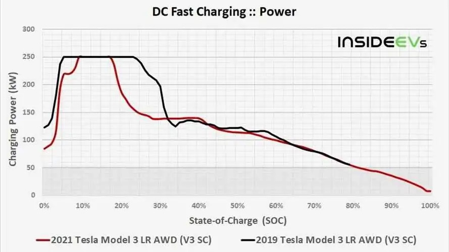

Posté le 08-11-2024 à 02:35:17  profilanswer
bonjour,
j'ai pour habitude depuis des années de préférer la charge de mes appareils mobiles USB sur des prises UBS que j'appelle "partagées", aka pas direct au mur. En général c'est 500mAh si je me trompe pas (box, ordi..) contre 1Ah sur prise murale directe.
Je fais cela car je me dis que si le temps rallonge, cela améliore la durée de vie de la batterie.
je vois que depuis quelques années, des superchargeurs existent pour une charge en à peine deux heures : est ce que cette différence de temps de charge n'aurait pas tendance à casser la durée de vie de la batterie dans le temps?
merci

Salut merise2,
Une charge rapide affecte assurément la durée de vie d’une batterie, mais ce n’est pas le seul facteur. On a aussi le vieillissement naturel, le type de chimie, la température, le courant de décharge, les conditions de stockage… Que représente t’elle parmi tout cela, je ne sais pas.
Les supers chargeurs correspondent à une demande des utilisateurs pour compenser les limitations de capacité eu égard à la taille de la batterie. Pour la recharge d’un véhicule électrique par exemple, la super charge n’est appliquée que durant une partie du processus en tenant compte de la température et de l’état de la batterie. J’imagine que les constructeurs font un compromis entre durée de vie et temps de recharge.
https://cdn.motor1.com/images/mgl/zORJ6/s4/model-3-v3-supercharger-test.webp
L’algorithme de recharge d’un VE est probablement le seul levier actuel pour répondre à la problématique, en attendant d’autres chimies. Les enjeux commerciaux et industriels sont tels que peu d’infos filtrent au grand public.
Dans d’autres domaines, comme l’outillage, la téléphonie mobile, …, la recharge est beaucoup plus basique, ce qui fait qu’au bout de 5 ans, l’autonomie est bien entamée.

Les statistiques de Tesla montrent que les charges rapides semblent peu affecter le santé des batteries. Il est encore difficile de trancher cette question à l'heure actuelle car il y a d'autres facteurs communs qui impactent nettement/encore plus franchement la durée de vie des batteries. C'est un sujet qui est débattu régulièrement sur le topic unique des VE, tu peux venir en discuter avec nous si ça te dit :)
Message édité par Batman-Fr le 09-11-2024 à 09:24:40

Bersac a écrit :
Salut merise2,
https://cdn.motor1.com/images/mgl/z [...] -test.webp
merci pour vos réponses
j'ai l'impression qu'en définitive, finalement, "on sait pas trop", et qu'à part se réaliser sa petite étude dans son coin...
dans mon cas, c'est surtout pour les appareils mobiles qui se branchent en usb, comme les téléphones, etc..
