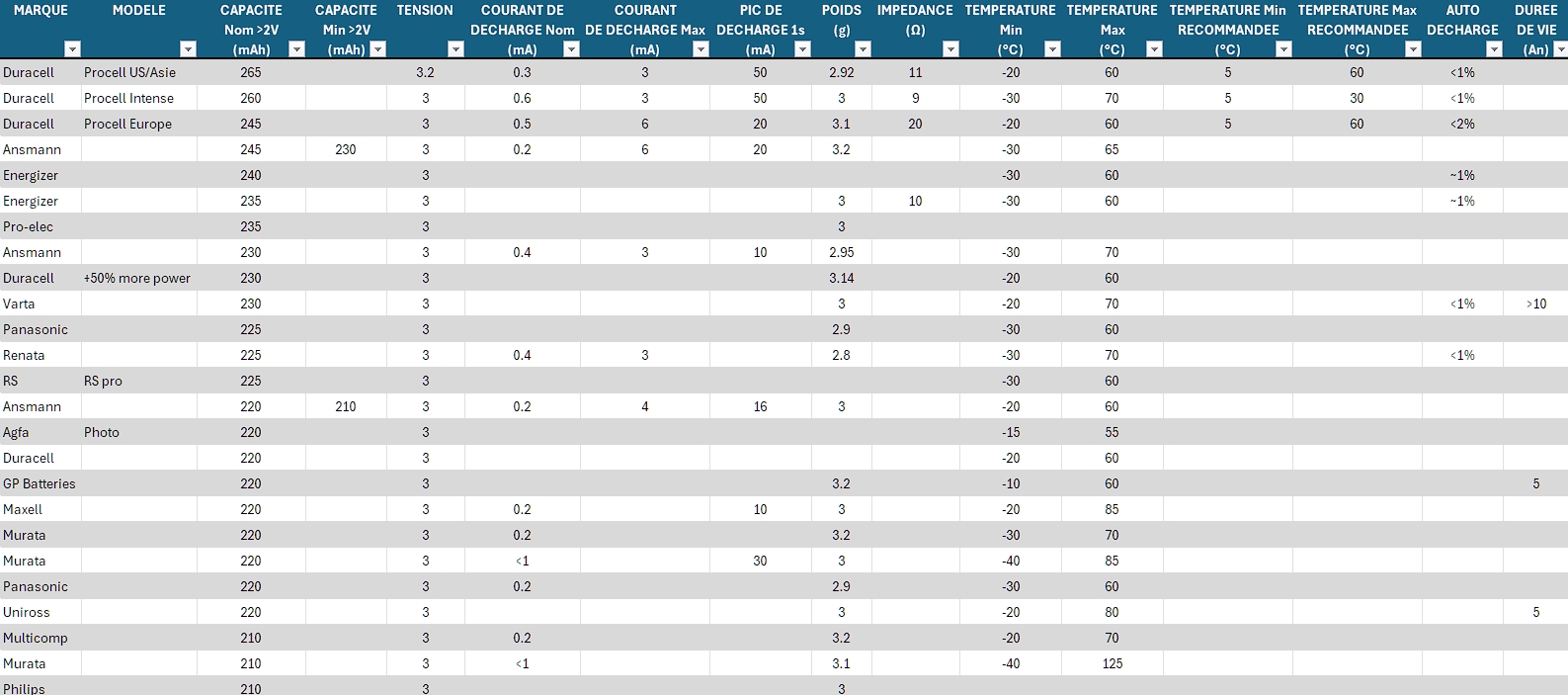

Posté le 29-12-2024 à 09:33:29  profilanswer
Un tableau que j'ai réactualisé :
https://rehost.diberie.com/Picture/Get/r/338300
De ce que j'avais pût voir, la plupart des piles noname/chinoise plafonnent à 220mAh avec d'autres caractéristiques plutôt standard.
 Je précise car ce n'est pas le cas avec d'autre plus grande marque telle, la Murata, qui ne fait que 210 mAh mais est capable de tenir à un température de 125°C .
 Bon ça n’intéressera pas tout le monde, mais c'est un choix du constructeur pour certains usages plutôt professionnel de faire un compromis privilégiant la température maximale d'utilisation à la capacité.
D'habitude la capacité est annoncée sous une charge de 15 kΩ, dommage pour celui qui fait avec une moindre résistance car sa capacité annoncée sera inférieure aux autres, d'un point marketing c'est plutôt idiot.
La particularité de ces CR2032 c'est que ça fait longtemps que l'on atteint un plafond et les gains se font à la dizaine de mAh, mais il faut aussi se dire que vu l'usage particulier dans des appareils à ultra faible consommation 1 seul dizaine de mAh peut représenter des semaines d'autonomie en plus, voir des mois.
