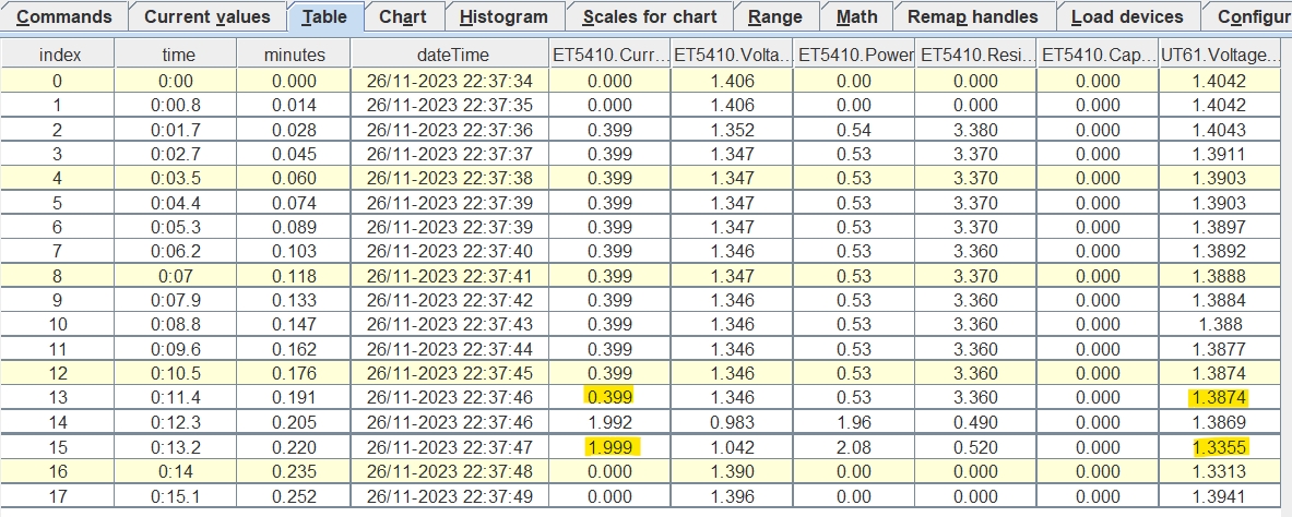

Merci pour ta réponse. J'ai commandé un énième câble, avec j'espère le nouveau chip, en espérant qu'il soit reconnu par Windows.
sjlouis a écrit :
Pour la résistance des accus, c'est ce que tu indiques à la fin du message : 102 mΩ ? Si c'est le cas, tous les chargeurs que tu as testés sont très approximatifs  :(
97 mΩ pour l'eneloop et 102 mΩ pour la moyenne des 4 Ladda 1900. Ces valeurs me semblaient excessives.
Je viens de refaire une mesure avec une sonde kelvin plus appropriée. J'avais oublié que je l'avais :) J'arrive à 32 mΩ. C'est beaucoup plus cohérent ! Dès que j'ai un moment, je mettrai à jour les valeurs sur mon post initial.
https://rehost.diberie.com/Picture/Get/f/226412
Ri = (1,3874-1,3355)/(1,999-0,499)*1000 ≈ 32 mΩ
Pourtant, j'avais utilisé la méthode 4 fils lors de ma première mesure. Comme quoi la résistance de contact influence énormément !

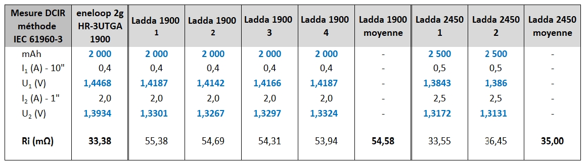

Posté le 27-11-2023 à 21:23:56  profilanswer
Les Ri mentionnées dans mon tableau initial correspondent aux valeurs indiquées par les chargeurs, mais après avoir retiré puis remis l’accu un instant en fin de charge. En effet, elles ne sont pas toujours réactualisées. De mémoire, c'est la cas du Lii-500, à vérifier. L'Opus et le SkyRC ont une fonction de mesure dédiée.
La résistance de contact n’est pas terrible sur les chargeurs équipés de slots à glissière car le pôle négatif est relié à l’électronique via un ressort en acier. J’imagine qu’il doit y avoir une compensation, au moins partielle.
Voici le résultat des nouvelles mesures, accus chargés complètement puis repos de 2 ou 3h conformément à l’IEC. Les Ri correspondent à ce que j’attendais. J’ai rajouté le Ladda 2450 :
https://rehost.diberie.com/Picture/Get/f/226568
L'eneloop de 2e génération, malgré son âge, est quand même un cran au-dessus des Ladda 1900, même s'il sort de la même usine FDK. A voir dans le temps.
Il aurait été intéressant de comparer l'eneloop avec la première génération des Ladda 1900 mais je n'en ai pas.

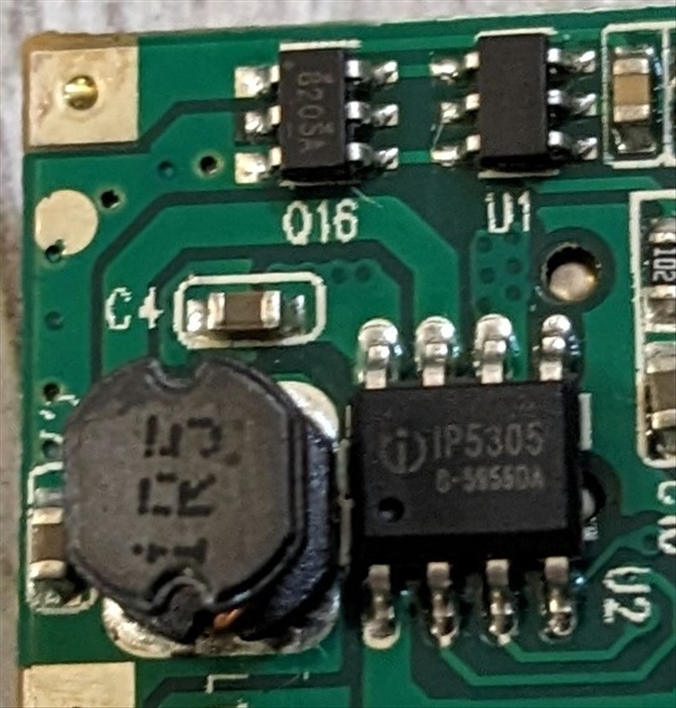

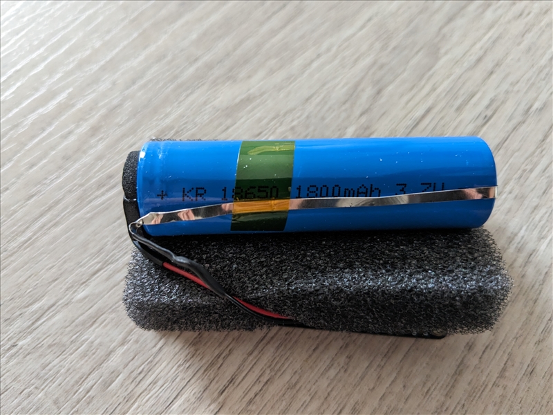

Bonjour
Pour un projet à base d'ESP32 j'ai sacrifié une vieille batterie de secours pour smartphone à base de 18650.
Comment s'assurer que c'est une lithium ion ?
https://rehost.diberie.com/Picture/Get/r/227909
Googliser le marquage ne m'a pas appris grand chose...
Le circuit qui en assurait la charge
https://rehost.diberie.com/Picture/Get/r/227911
Message édité par dkomputer le 03-12-2023 à 11:46:46
n°420610
Natopsi
☄️Just end it already!☄️
Posté le 03-12-2023 à 12:27:46  profilanswer
3.7V y'a pas trop de questions à se poser, c'est du Li-ion  :D
