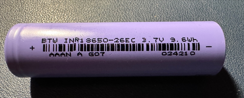

bonsoir
je viens d'acheter un panneau solaire avec batterie intégrée à base de 18650 :
https://rehost.diberie.com/Picture/Get/r/214243
je n'ai pas trouvé d'informations détaillée sur ce modele INR18650-26EC
une idée de ce que cela vaut ?
sinon quel modèle à privilégier pour les remplacer ? sur quel site ?
Better Way INR 18650-26EC Batterie : inconnu au bataillon

quentincc
It's all ogre now
Posté le 05-10-2023 à 00:09:01  profilanswer
2600mAh c'est très cheap
Tu cherches à remplacer des accus défectueuses ? Ou bien c'est un éventuel upgrade ? D'ailleurs c'est un mini panneau solaire ce truc ?
Le panneau solaire est vendu avec deux accus pour 4 places je voulais compléter
Bon finalement il est 6v j’ai besoin de 12v donc inutile

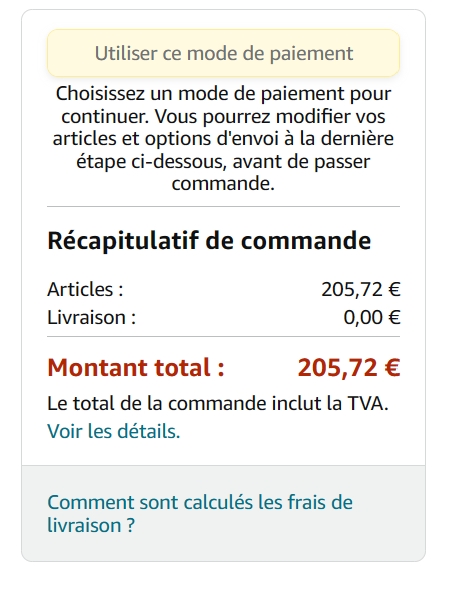

Chez amz.be, ça bloque au choix de l'adresse ou après pour valider le paiement ?
Chez moi, après avoir choisi mon adresse FR , j'ai ceci pour choisir le mode de paiement mais je ne vais pas plus loin, bien entendu :
https://rehost.diberie.com/Picture/Get/f/214342
Si tu as Paypal, tu peux aussi tenter chez le shop allemand avec un traducteur.

Posté le 05-10-2023 à 15:35:48  profilanswer
Bersac a écrit :
bob-coums,
Autre solution, contacter le shop français et lui demander s'il ne s'est pas planté sur le prix !
J'ai regardé entre midi et deux d'autres pistes mais je n'ai rien trouvé d'intéressant. En 24 V, les offres sont rares et mettre deux batteries 12V en série n'est pas économique non plus.
ça as bloqué après avoir sélectionné l'adresse et avoir choisi le moyen de paiement :jap:
Le shop allemand je retournerais voir avec DeepL. Quelqu'un connait ou as déjà utiliser bpm-lux?
Non le shop fr ne s'est pas planté, je ne trouve pas de batterie 24v LiPoFe à moins de 300 chez nous...
Merci pour le coup de main :jap:

cisko
