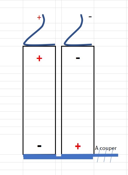

Salut nerosso,
Tu as la marque SUNKKO qui vend des soudeuses par point (spot welding en anglais) alimentées par le secteur. J’avais envisagé d’en acheter une et après avoir creusé le sujet, j’avais conclu qu’une puissance d’au moins 3 kW était nécessaire. Tu as par exemple quelques vidéos sur YT pour te faire une idée. Les prix ont fortement augmenté en Chine. Outre le prix de vente qui inclut la TVA chez Ali, des frais de douane pour tout montant supérieur à 150 € peuvent être appliqués, avec les frais de dossier en bonus.
Tu peux tout aussi bien commander des accus avec pattes en nickel soudées en Z et les assembler comme ci-dessous en brasant à l’étain bande de nickel sur bande de nickel. Flux + étamage préalable faciliteront la tâche.
https://rehost.diberie.com/Picture/Get/f/178371
Quant à la méthode pour retirer une bande, j’utilise une pince à bec fin et j’exerce un mouvement de rotation comme pour ouvrir une boite de sardine. Parfois elle se déchire.
Je ne suis pas convaincu que les accus actuels soient protégés. Pour en avoir le cœur net, tu peux vérifier la présence ou non d’un circuit de protection au niveau de l’un des deux pôles.
Si tu commandes des accus, un courant de décharge de 15 A mini en régime continu est nécessaire.
Edit : pour un assemblage de deux accus en série, des bandes de nickel soudées en U conviennent également.
Message édité par Bersac le 30-05-2023 à 19:12:21

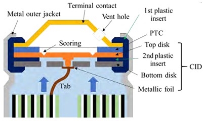

La documentation technique indique qu'un court circuit franc pendant une durée conséquente (je crois me souvenir d'une heure) ne doit pas provoquer de dommage.
Donc je rejoins l'avis que ce sont des cellules protégées.

Les cellules de marque intègrent par construction plusieurs protections internes pour limiter les risques inhérents à la techno Lithium:
  https://rehost.diberie.com/Picture/Get/f/178399
- une PTC
- un dispositif d'interruption de courant (CID)
- des évents de dégazage
En revanche, quand on parle d'accu protégé, il s'agit habituellement d'un circuit électronique additionnel, voir article HKJ
