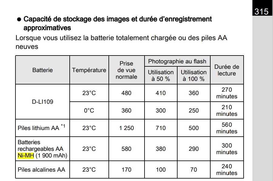

Je parle d'un K50 et je viens de sortir la doc.
En page 315, Pentax annonce une autonomie de 300 mn avec du NiMH 1900 mAh versus 270 mn avec la batterie Li d'origine, ce qui me semble tout à fait cohérent.
J'utilise des eneloop blancs 1900 mAh.
Edit correction en image
https://rehost.diberie.com/Picture/Get/f/164243
Message édité par Bersac le 02-05-2023 à 21:54:29
n°402134
tchou@happ​y
Posté le 02-05-2023 à 21:52:35  profilanswer
bon faudrait que je reteste avec des nimh alors, mais bon ça me fait un peu suer de racheter des nimh qui se vident toutes seule en quelques mois et qui sont toujours vide quand j'en ai besoin...
