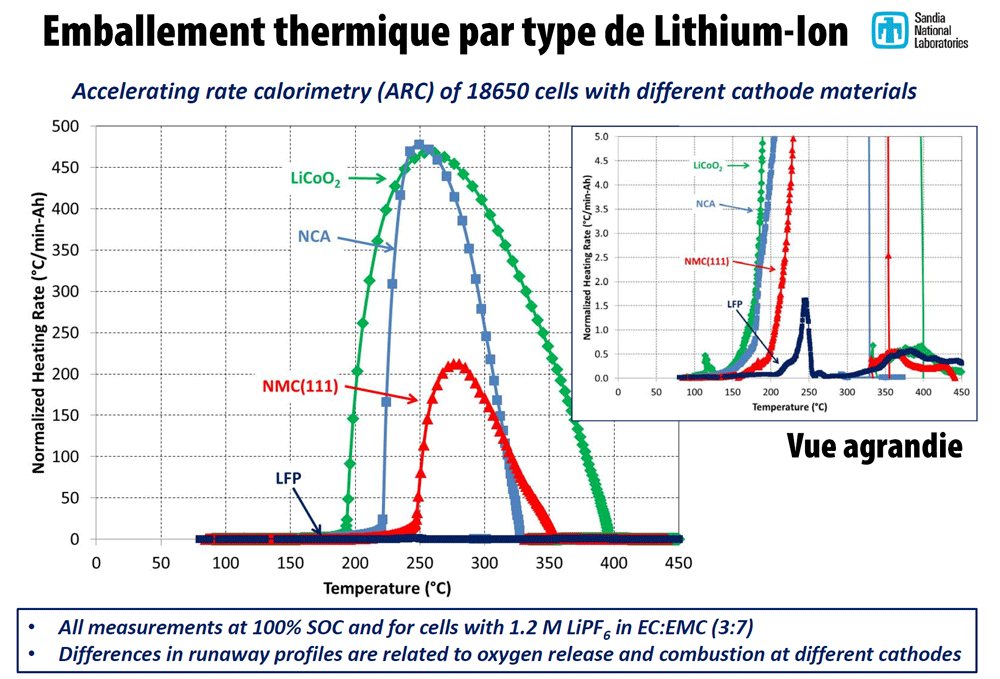

Bersac
Posté le 26-05-2022 à 21:24:20  profilanswer
Dans ces formats exotiques, on trouve quasi-exclusivement des accus de marque chinoise.
La capacité d’un accu 14250 est de 300 mAh, soit quatre fois moins qu’une pile lithium. Par ailleurs, il implique un chargeur adapté en taille (longueur accu 25 mm) et en courant (75 à 150 mA) . Enfin, il est indispensable de surveiller la tension pour éviter la décharge profonde, généralement seuil de 2,5 V. Certains capteurs domotiques offrent cette possibilité.
Saiyajin59 a écrit :
Pas envi que ça prenne feu ☹️
Je te rejoins sur le fait qu’une chimie ICR sans protection peut présenter des risques accrus.
Edit : un petit graphique pour illustrer l'emballement thermique des différentes chimies,
https://www.powertechsystems.eu/wp-content/uploads/sites/6/2019/03/Emballement-thermique-Thermal-runaway-lithium.png
ICR = courbe verte, seuil emballement le plus bas, autour de 150 à 180°C selon les littératures, mais surtout élévation de la température maximale d’environ 470°C par minute en ordonnée sur la courbe.
source 1 - source 2
Message édité par Bersac le 26-05-2022 à 22:03:57
n°373998

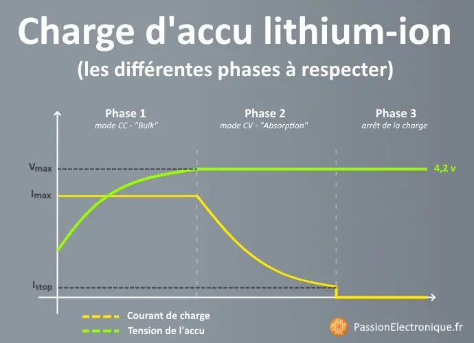

n°375967
HJ
Posté le 26-06-2022 à 12:40:17  profilanswer
A 3.6V, tu ne chargeras jamais un li-on :
https://i.postimg.cc/65pTNcxL/charge-CCCV-bulk-absorption-batterie-lithium-ion-jpg.jpg
Sinon, il y a les accus Lifepo4 (3.2V) qui se chargent à 3.6V.
Message édité par HJ le 26-06-2022 à 12:47:10
n°375969
quentincc
It's all ogre now
Posté le 26-06-2022 à 13:35:30  profilanswer
Je sais bien mais quel est l'effet de laisser un courant traverser un accu sans être à la tension Vmax ?
Mon topic d'achat/vente :)
