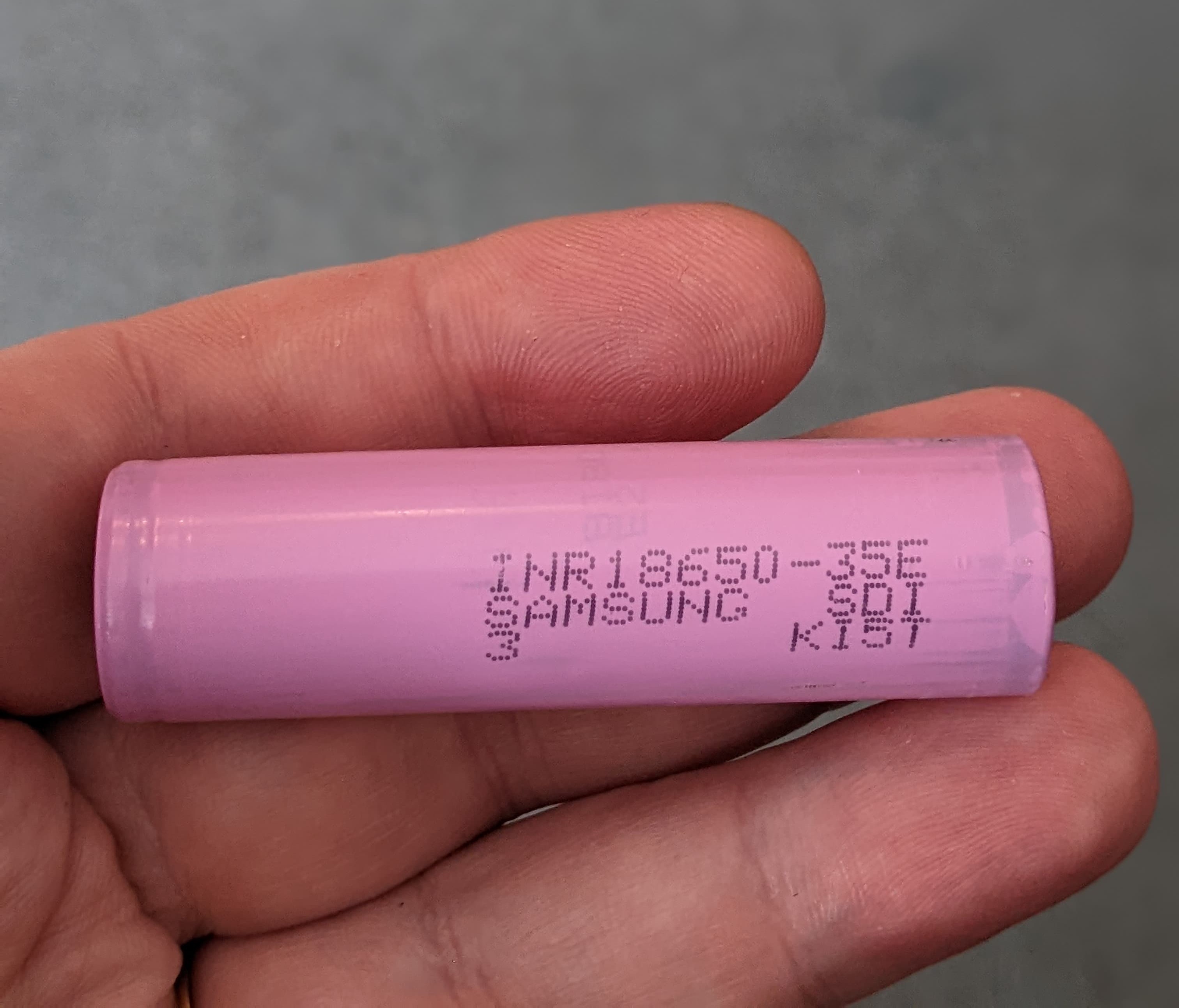

En faisant un tour chez Nkon je vois que l’image de leur 35E a un 3 ce qui voudrait dire une nouvelle version 35E3 et effectivement Mooch vient de le tester :
https://www.e-cigarette-forum.com/t [...] er.973528/
26.7mΩ ce qui est bas pour un accu >3000mAh

J'ai des 35E commandées sur nkon en septembre 2020 et le 3 était déjà présent  [:cosmoschtroumpf]
https://rehost.diberie.com/Picture/Get/r/68372

Oui, en effet, meilleure Ri que le LG MJ1 aux caractéristiques commerciales comparables donc ΔU plus faible d'après les courbes de Mooch et il chauffe beaucoup moins. Les capacités réelles à 5 ou 10 A sont sensiblement identiques :
https://www.e-cigarette-forum.com/attachments/b9f8579b-ce0f-41ea-a5b3-fba4368e728b-jpeg.971986/
https://www.e-cigarette-forum.com/attachments/image-jpeg.613573/

Belle différence sur la chute de tension, en superposant les 2 courbes :
https://i.postimg.cc/br7M9KzZ/35-E3-VS-MJ1.jpg

J'ai demandé à Mooch pour ces 35E v3 et, en fait, elles ne sont pas si nouvelles que ça :jap:
the 35E3 has been around for a while. I am definitely not claiming it’s a new cell. My last 35E test was five years ago so this was just an update in order to add the 35E3 results.

Je viens de remarquer que j’en ai aussi  [:cerveau ddr555]
