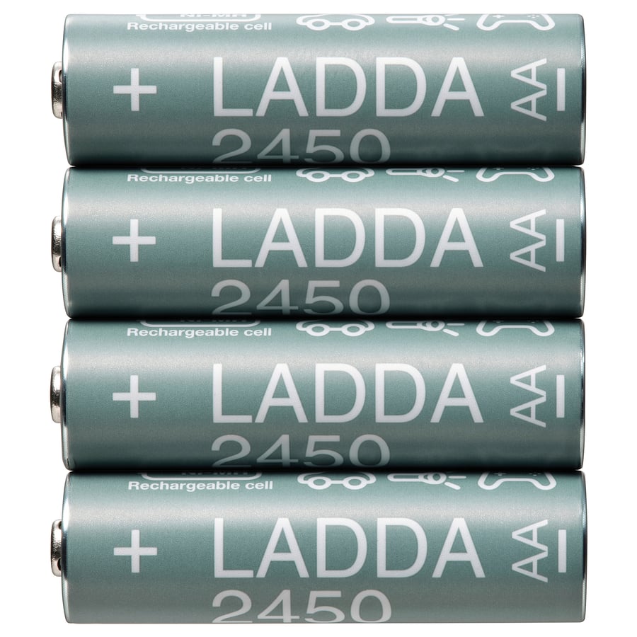

Posté le 15-07-2021 à 12:09:13  profilanswer
2.99€ le pack de 4 Ikea Ladda 2450 a Bordeaux. Je n'en avais pas besoin mais je n'ai pas résisté a prendre un pack  :D
n°345254
gsx33
Make France great again
Posté le 15-07-2021 à 12:38:09  profilanswer
Les nouvelles sont grises, les anciennes (que j'ai acheté) sont blanches :
https://www.ikea.com/fr/fr/images/products/ladda-pile-rechargeable-hr06-aa-1-2v__0968547_pe810493_s5.jpg?f=xl
Ça reste quand même une excellente affaire a 2.99€.

Posté le 15-07-2021 à 12:49:24  profilanswer
Ils ont des 1900mAh aussi maintenant, apparemment fabriqués au Japon, AMA largement préférable pour leur durée de vie.
n°345259
gsx33
Posté le 15-07-2021 à 13:12:13  profilanswer
Ce ne sont peut être pas des Eneloop : IKEA kills off LADDA NiMH made in Japan (en anglais)
n°345260
Charles K
Posté le 15-07-2021 à 13:24:57  profilanswer
Il n’y a pas de précision que les nouveaux accus sont des eneloop ou non (il n’y en a jamais eu), je constate juste que plusieurs personnes ont confirmé que les nouveaux sont comme les anciens fabriqués aux Japon, et qu’a priori FDK (Fujitsu, fabricant des Eneloop) est l’unique fabricant d’accus Nimh Japonais.
Cela dit ils sont donnés pour 1000 cycles au lieux des 2100 des Eneloop 1900, donc c’est peut être plutôt des equivalent des Fujitsu bleu qui ont une durée de vie moins longue, mais toujours meilleure que les pro :
http://aacycler.com/battery/aa/fujitsu-blue/
http://aacycler.com/battery/aa/panasonic-eneloop/
http://aacycler.com/battery/aa/panasonic-eneloop-pro/

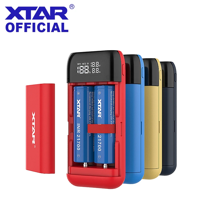

Posté le 25-07-2021 à 21:14:48  profilanswer
https://ae01.alicdn.com/kf/H85cef274dd2b4f669c6ce1b899d6ca2eY/XTAR-21700-batterie-chargeur-18650-batterie-externe-PB2S-QC3-0-charge-rapide-type-c-entr-e.jpg_Q90.jpg_.webp
XTAR PB2S Chargeur de batterie rapide USB C 18650 20700 21700 Écran LCD (Bleu)
J'ai encore été faible  :o

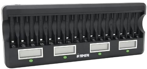

Hop, je plante mon drapeau.
Depuis quelques années je possède ce chargeur à 16 slots :
https://www.zupimages.net/up/21/30/xaws.jpg
Niveau piles AA et AAA je n'utilise que des Amazon Basics, de la période où ils vendaient des Eneloop rebrandées. Maintenant je me demande ce qu'ils proposent, ils changent souvent la couleur de leurs accus et sont trop opaques sur leur provenance...
Du coup, le topic m'aidera sans doute pour savoir vers quoi me tourner pour mes prochains achats.

hpdp00 a écrit :
le powerex est plus puissant, plus précis, a les sécurité et une fonction refresh, il faudrait vraiment qu'il soit entièrement occupé pour utiliser un autre chargeur, avec le risque d'une surcharge nuisible.
il existe des chargeurs 8 et 12 slots mais pas donnés.
justement, mon idée est de charger partiellement les piles avec les petits chargeur "pas cher" fourni avec les piles afin d'eviter la surcharge et ensuite de les terminer avec le powerex, ca devrai aller non?
ce sont des manipulations inutiles mais ça marchera, même si tu oubli es de les retirer du chargeur pas cher.
