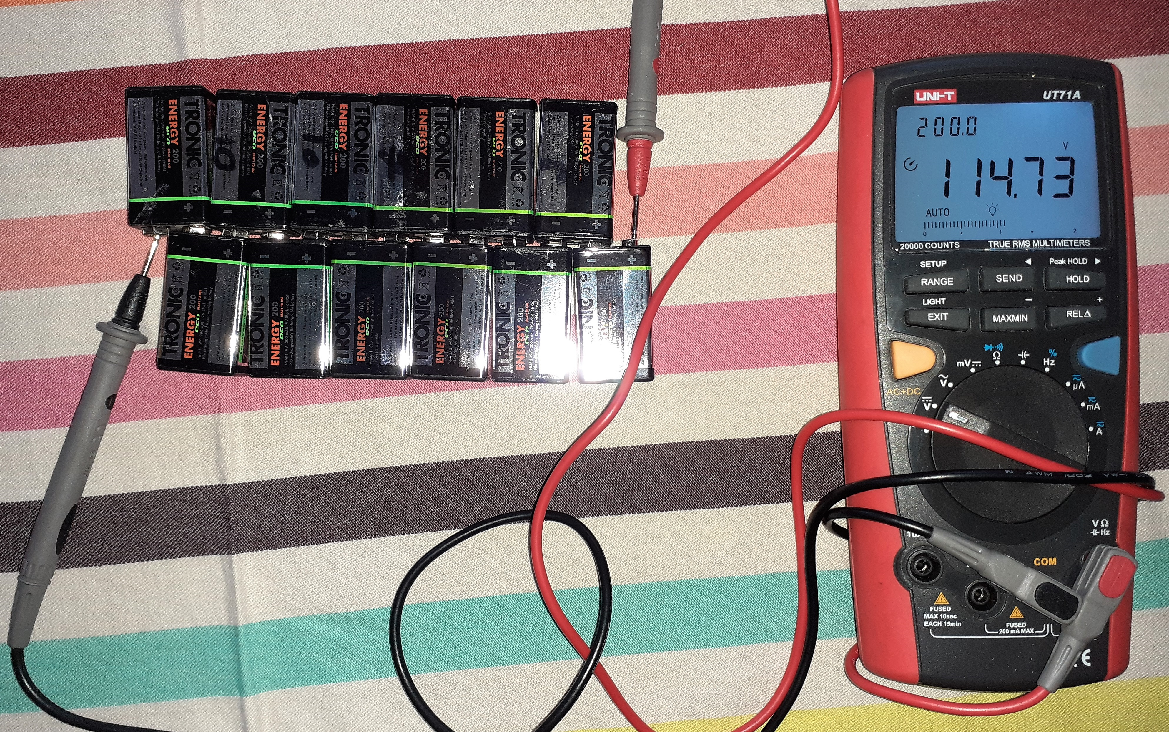

Pour la blague !
https://rehost.diberie.com/Uploads/0/20210614-193333-8e3f6719-17af-4ab1-bfd6-2fc2e592042b.0.res.jpg
Mes chargeurs : Voltcraft Charge Manager 2020 (top!), SkyRC Imax B6 et MC3000 (top!), Ikea Storhögen (top!), Powerex MH-C9000 (top!), Panasonic BQ-CC09, Nitecore D4 & Lidl TLGL 1000 (top).

C’est assez pour se prendre un bon coup de jus non ?  [:nham]
n°343222
sjlouis
Posté le 15-06-2021 à 08:34:32  profilanswer
L'intensité doit être très faible, cela ne doit donc pas être bien dangereux.

l'intensité dépend de la résistance, elle est limitée par le débit maxi des piles mais 30mA suffisent pour que le coeur s'arrête, ce que peuvent débiter ce montage.
la tension considérée comme sans danger est de 48V.
ici, avec des mains normalement sèches, on sentirait un picotement désagréable.

Certains ont essayés avec bien plus. T'entends des belles décharges partielles et t'as moyen de tirer des beaux arcs électriques. Et effectivement le jouet est capable de taper dans des courants dangereux > 100mA.
120V t'es encore à la limite de la TBT cela dit.
