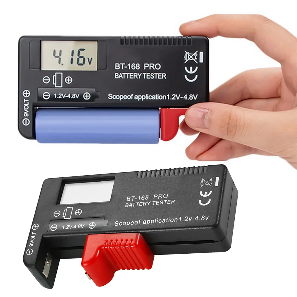

gsx33 a écrit :
J'ai celui la :
https://ae01.alicdn.com/kf/Hbe8243a [...] 835d4B.png
Pratique pour mesurer les Nimh et les Li-ion.
Évidemment, pas la fiabilité d'un multimètre vu qu'il n'y a pas de pile et que la mesure est faite par l'alimentation de la batterie testée.
Ça donne une bonne idée de la tension de la pile/batterie.
Idem, ça à l'avantage de s'utiliser rapidement pour faire un tri pour un usage direct des accus ou s'ils nécessitent une charge.

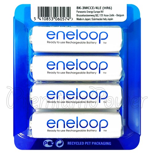

Est ce que quelqu'un connaît la différence entre ces 2 modèles chez Panasonic ? :
https://i.ibb.co/qRq47Nz/61-Eq-WVD1u7-L-AC-SL1000.jpg
https://i.ibb.co/p1vbNcS/61-WTsb-Dot-IL-AC-SL1000.jpg
n°340627
gsx33
Make France great again
Posté le 10-05-2021 à 15:42:07  profilanswer
L'un est pro et l'autre pas  :D
L'un a 930 mAh et 500 recharges contre 750 et 2100
n°340629
Charles K
Posté le 10-05-2021 à 15:58:08  profilanswer
Plutôt 50 vs 300 en réalité
Préférer largement les Eneloop classiques, qui sont aussi moins chers

Je viens de commander 4 Eneloop AA sur Ebay pour 13.89 fdp compris ... en Lituanie [:max evans]
https://i.ebayimg.com/images/g/TR4AAOSw1IhcUbZQ/s-l500.jpg
n°341090
sjlouis
Posté le 16-05-2021 à 10:53:18  profilanswer
Avec les frais de port, c'est un peu moins cher que chez nkon mais c'est peut-être aussi moins fiable.
