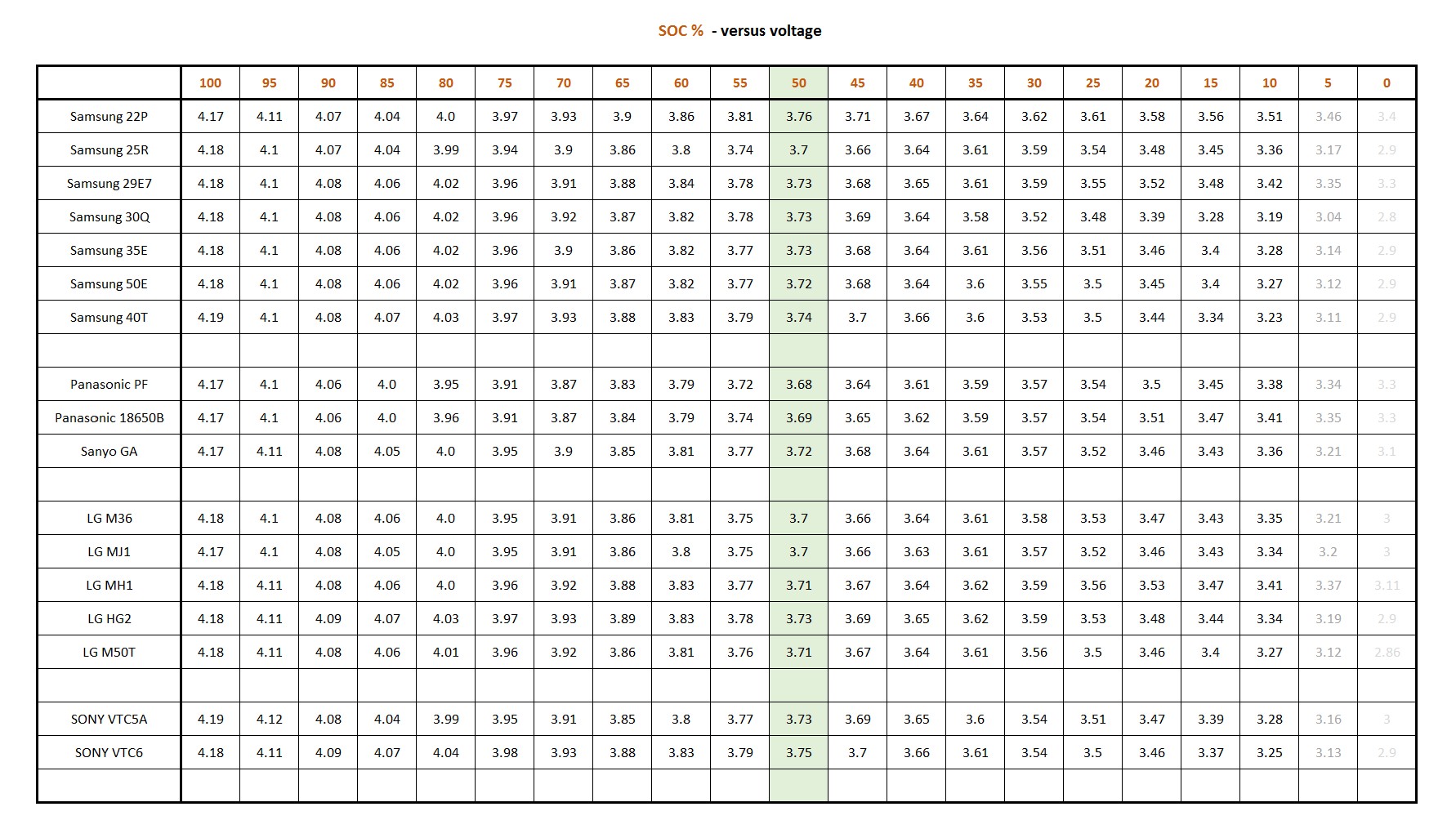

Ceux que j’ai reçu récemment (LG et Samsung) étaient à 3.55~3.6V, sauf les Vapcell H10 qu’étaient à 3.8V, d’ailleurs les accus chinois ça a l’air d’être commun cette tension plus élevée, à chaque fois que j’ai vérifié des accus Chinois c’était dans ces eaux là. Si je me rappelle bien les Samsung et molicel que j’avais acheté avant était aussi vers les 3.6V.
Ça paraît normal comme tension vu que c’est sensé être stocké vers ~40%, enfin peut être un peu plus bas ducoup.

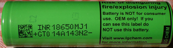

Petite déception, d'après le code indiqué sur chaque accu, la fabrication date de mars 2019 :pt1cable:
intéressant comme outil, par contre il me dit que les codes correspondent pas sur les accus de ma dernière commande, sur des 35E plus vieux ça marche.

L'outil distingue Samsung et Samsung SDI. La différence est le pays de fabrication. Essaie les deux. J'ai par exemple des 26F achetés en 2014 et ce sont des Samsung non SDI.

C’est bien des SDI mais il veut pas des codes et pour les MJ1 les codes sont complètement différents de l’exemple.

Ils ont l'air d'avoir changé de nomenclature sur les accus plus récents, l'un de ceux que je viens d'acheter :
https://i.postimg.cc/1z3Mt1Vw/MJ1.jpg
le message qui fait peur  :o  a été mis vers début 2020 après les vapoteurs qui faisait n'importe quoi avec leur accus non protégés.
Peut être que le T correspondrait à l'année.
Edit : en lisant le code barre avec une app ça donne : L3GDRTA143N2083282

D'après cette page, ta cellule serait du 14 janvier 2020
G : on zappe
T : 2020 (idem ancienne codification)
014 : 14e jour de l'année
Edit : le pdf de présentation avec la codification lisible
Message édité par Bersac le 25-10-2020 à 16:47:33
https://i.postimg.cc/1y6546v1/file.jpg
Trop cool ton tableau ! Fallait le sortir plus tot  :D
