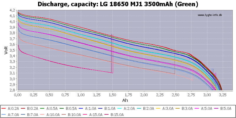

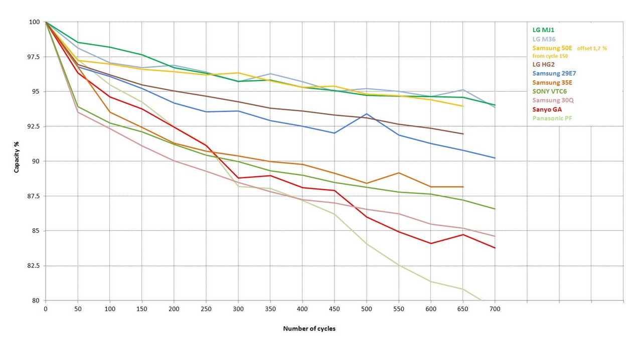

Posté le 24-09-2020 à 14:03:53  profilanswer
Faut de la marge de toute façon parce que ça chauffe bien plus en pack, et la durée de vie est très impactée par la température. Faut regarder ce qui se fait, mais ça ne me surprendrait pas de limiter le courant max à la moitié du courant max continue des accus.
edit : Avec 4PxS avec des accus de 10A, d'après les specs du moteur : 6.25A en pic, 3A en continu par accus.
test de cyclage  à 2.5A 4.1V-3.4V et à l'air libre (donc conditions bien meilleures) :
https://i.postimg.cc/63YB5d5q/file.jpg
Genre avec des MJ1 qui sont endurant, ou bien des HG2 si tu veux une batterie plus petite avec moins d'accus en parallèle.
Message édité par Charles K le 24-09-2020 à 15:57:43

n°315473
Charles K
Posté le 25-09-2020 à 14:00:08  profilanswer
sjlouis a écrit :
Hpdp, tu veux dire que si on pompe 1 A pour un accus de 3 Ah, on va pouvoir sortir 3 Ah mais si on pompe 10 A, on pourra ne sortir que 2 Ah(par exemple) ?
Si tu regarde une courbe de décharge ça se voit :
https://i.postimg.cc/tRNNF2mM/LG-18650-MJ1-3500m-Ah-Green-Capacity.png
(Dans ce tet il n’a pas été jusqu’au bout à 10A car il a dépassé la température limite)
genre à 1A ~3.2Ah et à 7A ~3.1Ah.
C’est valable uniquement à courant constant, tu vois qu’à 7A à la fin quand il arrete la décharge à la tension limite de 2.8V, la tension remonte, s’il avait continué ensuite à 1A il aurait atteint la même capacité qu’à 1A (car le li-ion a une efficacité Coulombique très élevé). Mais bon, si tu attzint la limite basse du BMS il coupe la batterie de toute façon.
C’est due à la resistance interne de l’accu, qui joue sur l’efficacité voltaique (on avait dejà parlé de ça je crois), et d’ailleurs la résistance des fils, connections, resistance du BMS s’ajoutent à ça et font chuter d’avantage la tension de la batterie et vont reduire la puissance disponible ainsi que capacité et energie disponible, d’où l’importance de bien dimmensioner les conducteurs, BMS, languettes de nickel soudées...etc
Charles, d'où tu tires ce graphique ? Et si je regarde sur le site de nkon, ce sont les plus endurantes (LG MG1) qui ont la plus grande capacité : 3.5 Ah alors que les HG2 n'ont que 3 Ah, la batterie ne sera donc pas plus petite mais les HG2 supportent des décharges plus importantes. Par contre l'endurance des Panasonic est très décevante :( , je ne sais pas si les tous les accus de cette marque ont le même "problème" car j'en avais achetés pour une lampe frontale.
Donc en 4PxS, voire 5PxS avec des accus qui supportent 10 A en décharge, ça paraît bon pour ce moteur ?
Ici : https://endless-sphere.com/forums/v [...] 5#p1558437
C’est qu’un seul echantillon par modele, mais les résultats sont corroborés par quelqu’un qui avaient eu des résultat similaires (non publiable).
Pour des lampes c’est pas bien grave, ça se change individuellement, pour un pack qui coute un certain prix et que tu as mis pas mal de temps à fabriquer c’est une autre histoire.
Je mentionnais les HG2 si tu désirais faire une batterie plus petite (volume,poid), en 2P le courant par accu avec ce moteur serait donc de 12.5A/6A (pic/continu), ce qui parait raisonable pour des HG2 (CDR 20A) en pack et beacoup trop pour des MJ1 (CDR 10A). Evidement ça fait moins de capacité.
4P ou 5P parait raisonable pour des MJ1 en pack oui, m’enfin comme je disait faut regarder ce qui se fait, il y a des forums où ça discutte de ce genre de trucs, avec des avis pratiques (genre endless-sphere d’où vient le test).
Message édité par Charles K le 25-09-2020 à 14:15:35
