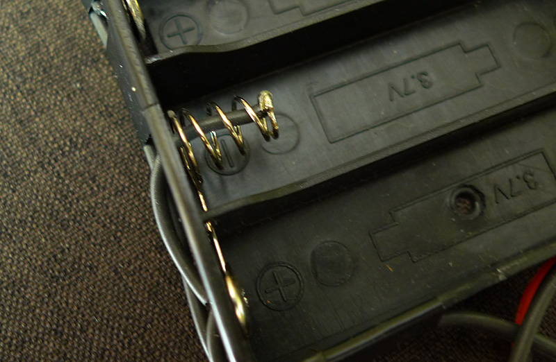

Genre avec un truc comme ça : https://www.banggood.com/18650-Batt [...] rehouse=CN
“Empezó la nueva era”
n°311457
Charles K
Posté le 03-08-2020 à 17:49:39  profilanswer
Il y a beaucoup de resistance sur les trucs comme ça, ce que j’ai fait sur un ou je voulais passer du courant c’est souder des fils directement au niveau des contacts.
Message édité par Charles K le 03-08-2020 à 17:50:28

Quand je parlais de soudure de fils je parlais pour bypass les ressorts et conducteurs d'origine du support :
https://i.postimg.cc/VLf6TFjW/P1100204-800p.jpg
Avec des bons blobs au niveau des contacts.
