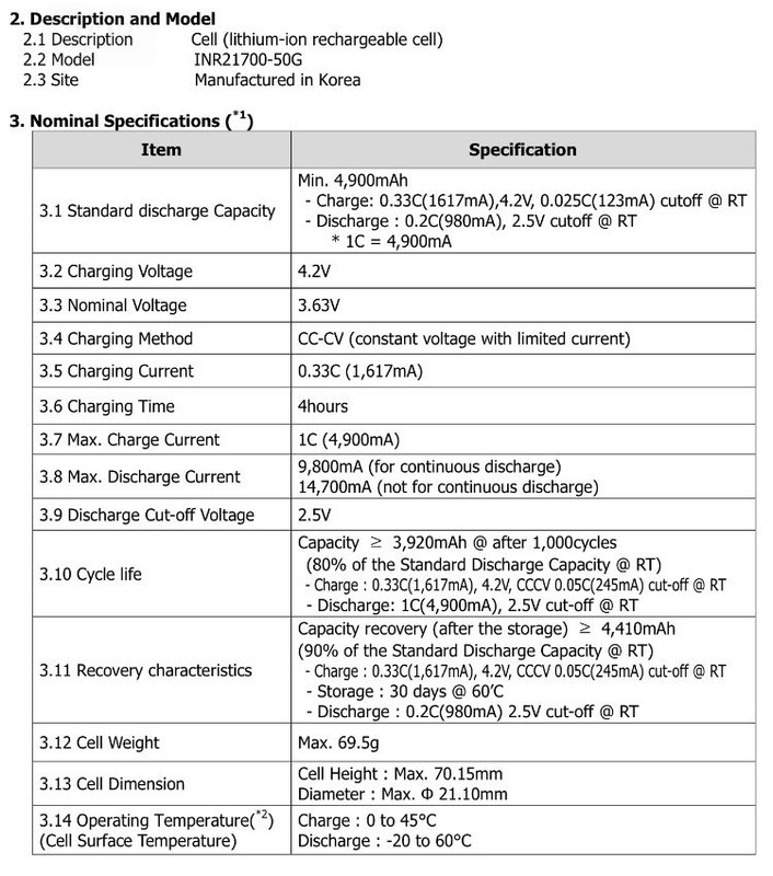

Il y a des nouveaux 21700 Samsung : 50G, même CDR que 50E, mais meilleure longevité (1000 vs 500 cycles)
https://i.postimg.cc/fWY860Tk/H6f27a6bab96847bfb899cc6765867954c.jpg

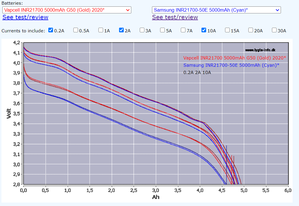

HKJ a testé le 50G (rebadgé vapcell ) : https://lygte-info.dk/review/batter [...] %20UK.html
https://i.postimg.cc/mrkPN1Vm/50e-50g-lygte.png
Et il a une resistance interne plus faible que le 50E (et m50), environ ~20mΩ vs ~30mΩ, d'ailleurs un 35E fait environ 30~35mΩ donc ce serait normal qu'une version 21700 du même accu fasse dans les ~20 et quelques mΩ. Les 50E et M50 ayant toujours eu une IR décevante.
testé par Mooch aussi : https://www.e-cigarette-forum.com/t [...] ue.943067/

Les 18650 à haute énergie comme le 35E est spécifié pour 2.3C, sanyo GA et LG MJ1 pour 2.85C continu, ensuite c'est normal qu'un 21700 equivalent soit spécifié plus bas car il a moins de dissipation thermique. le 50G chauffe un peu moins que le 50E, mais ils ont pas changé le CDR, un peu plus conservateur donc. Le CDR du 48X n'est pas spécifié.
C'est des accus pour vehicules électriques, donc pas de taux de décharge très importants, avec la longévité qui est primordiale. Je vois quand même ça comme une bonne amélioration, surtout pour la longévité (en considérant que l'augmentation de densité énergétique est à l’arrêt depuis quelques années).
Message édité par Charles K le 29-07-2020 à 17:18:08
