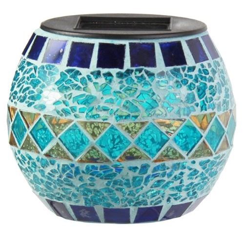

https://www.cdiscount.com/pdt2/0/6/8/1/700x700/ran8711387096068/rw/photophore-solaire-mosaique-de-verre-bleu-turqu.jpg
Mon 3eme, 5€ a carrefour.

C'est quoi cet appareil ?
Un photophore. Ce modèle a une led qui s'allume a la tombée de la nuit, comme une veilleuse. Un mini panneau solaire est censé recharger la AA.

Un luminaire solaire. C'est donc pas deconnant un accu de faible capacité.
En Afrique alors car en Europe, il ne fait pas beau tous les jours.
Je dois faire une semaine d'autonomie avec une Eneloop 2000 mAh soit ~300mAh/jour.

Et ça ne se recharge pas même quand il fait gris ? Même si la consommation doit être très faible, ma montre se recharge même avec des manches longues.

Je m'en sers de veilleuse dans un couloir, le temps que s'enclenche une autre veilleuse plus puissante avec détecteur de présence.
Un jour de soleil, je me suis dit que par curiosité, j'utiliserais une AA déchargé en connaissant par avance sa capacité, puis je la chargerais complétement le soir pour vérifier la charge solaire.
