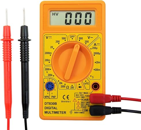

Je reviens à une interrogation plus terre à terre que ces notions scientifiques qui me dépassent totalement.
archeo a écrit :
Du coup, comment est-on certain que l'accu est intégralement rechargé ?
Avec quel appareil et en procédant de quelle manière peut-on vérifier le niveau de charge d'un accu ?

hpdp00
bleus, c'est fou
Posté le 28-05-2020 à 15:35:29  profilanswer
la capacité se mesure en faisant une décharge. évidemment c'est un essai "destructif" puisque la charge n'est pas utilisée, ce n'est pas une estimation rapide, c'est une mesure.
la valeur mesurée a vide ne donne une indication valable que si la valeur a été d'abord étalonnée pour cet accu, ou ce type précis d'accu, parce que la tension varie d'un accu a l'autre selon sa chimie, comme on le voit sur le tableau de Charles K.
contrairement aux Li-xxx les Nixx peuvent être partiellement régénérées avec la fonction refresh, ce qui ne diminue pas leur auto-décharge ni leur résistance interne mais ramène de la capacité.

archeo
Posté le 28-05-2020 à 15:41:45  profilanswer
Vous l'aurez compris, je suis une quiche en électricité. Je pensais naïvement pouvoir mesurer ça avec mon multimètre (que j'ai récupéré je ne sais plus où et dont je ne sais pas me servir...)
