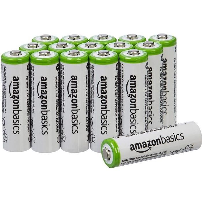

Posté le 09-04-2020 à 15:50:30  profilanswer
Reçu. A la différence des par 4 qui sont noires et made in Japan, celles la sont blanches et made in China :
https://www.cdiscount.com/pdt2/2/2/7/1/700x700/auc4746251279227/rw/amazonbasics-lot-de-16-piles-rechargeable-ni-mh-ty.jpg
Pour 20.xx€, ça vaut le cout (surtout a 9.xx€ les 4)

n°299145
gsx33
Make France great again
Posté le 13-04-2020 à 19:39:24  profilanswer
quicksilver01 a écrit :
elle ne sont plus noire mais grises les made in japan depuis un moment  :o
Tu veux dire que celles que j'ai reçu le 23 mars en noire made in Japan sont des fausses ?

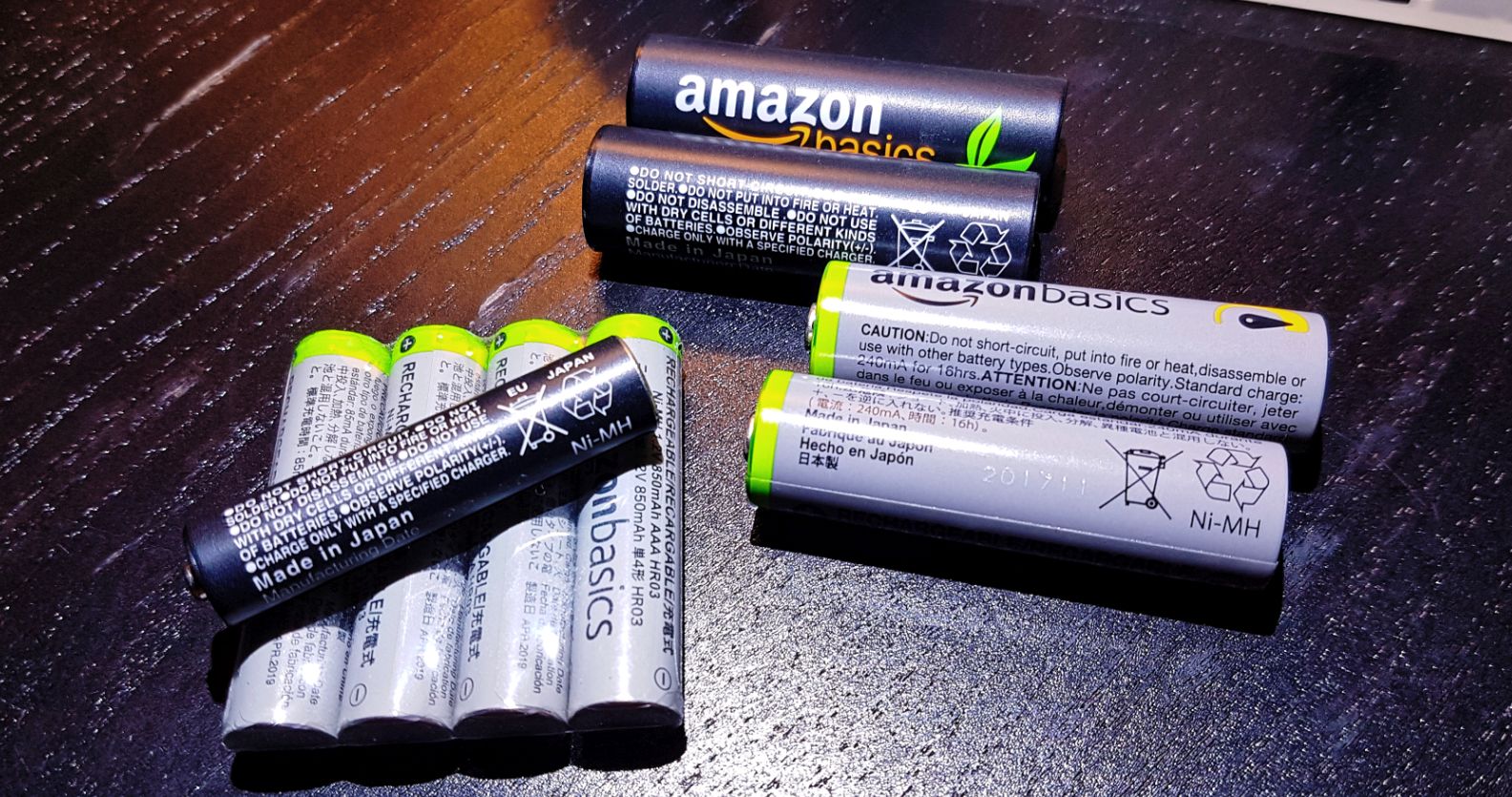

n°299178
quicksilve​r01
Posté le 13-04-2020 à 22:31:50  profilanswer
Voila les miennes, les anciennes en noir daté 2015 , les nouvelles en grise daté 2017
https://zupimages.net/up/20/16/2dm4.jpg
Tu à quelle date sur les accus?
Normalement les nouvelles tfad sont celles la :
https://images-na.ssl-images-amazon.com/images/I/61c2fUL816L._AC_SL1155_.jpg
Message édité par quicksilver01 le 13-04-2020 à 22:32:31

gsx33
Posté le 14-04-2020 à 00:01:39  profilanswer
https://images-na.ssl-images-amazon [...] L1155_.jpg
C'est pas les mêmes. Donc quand tu dis qu'elles sont grises depuis un moment, c'est faux.
https://nsa40.casimages.com/img/2020/04/14/200414120818303972.jpg
2018-12 sur les noires, pas trouvé sur les blanches.
n°299198
quicksilve​r01
Posté le 14-04-2020 à 02:22:50  profilanswer
ben ils ont restylé (encore) le visuel des accus XD , heureusement que je doit pas les changer encore car la ca devient dur de savoir laquelle est TFAD et laquelle est FAD , entre les vrai ab jap et les autres AB :/
Gerer Linux comme un pro Toi aussi soit --> Linux CachyOs powered
n°299206
