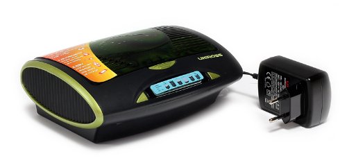

Bonjour,
J'ai lu la 1ère page mais la majorité des liens de produits ne sont plus valable.
Je cherche un chargeur universel avec toutes pile AAA, AA, C et D.
J'ai actuellement un pauvre chargeur energizer d'un pack avec pile AA, du coup vu que ma fille consomme des pile je vais invertir mais pas non plus énormément.
Donc en chargeur vous conseillez quoi ? Et en marque de pile type C et Type D ? pour les AA et AAA j'ai entendu beaucoup de bien des enelop standard (non pro)

ionik
Posté le 24-03-2018 à 23:04:17  profilanswer
Voici le lien
Chargeur Universel de Piles C/D/AA/AAA/6LR61 NiCd NiMh + ALCALINES https://www.amazon.fr/dp/B0041HF4I6 [...] TAbYKKBTXW
n°200247

Posté le 25-03-2018 à 15:21:26  profilanswer
ionik a écrit :
Voici le lien
Salut,
S'il y a bien une chose que j'ai compris maintenant, c'est qu'un chargeur universel n'existe pas, ou, en tout cas, ne correspond pas à mes critères.
Dans le cas du chargeur cité dans le lien, le courant de charge est unique (850 mA) quelque soit la capacité/taille de l'accus.
Charger des R3/AAA à ce courant est impensable pour moi, on est sur du 1C.
Et même pour des R6/AA, ça commence à être fort, on est sur du C/3, du C/2,5 en fonction des accus R6
Dans mon cas, j'utilise 2 chargeurs
1 pour les R3/R6 qui charge à 200 (R3) / 450 mA (R6), de marque Carrefour, c'est celui que j'utilise le plus au quotidien:
http://aws-cf.caradisiac.com/prod/photos/5/4/7/207547/6332418/img-6332418093.jpg?v=1
Pour R14(C), R20(D) et 6LR61 (9V), j'utilise le Uniross universal premium, qui charge à 1,3 A les R14/R20 et à 30 mA les 6LR61.
https://images-na.ssl-images-amazon.com/images/I/410mxi4b2XL.jpg
Avec ces 2 chargeurs, les courants de charge sont adaptés à la capacité des accus NiMH actuels.
