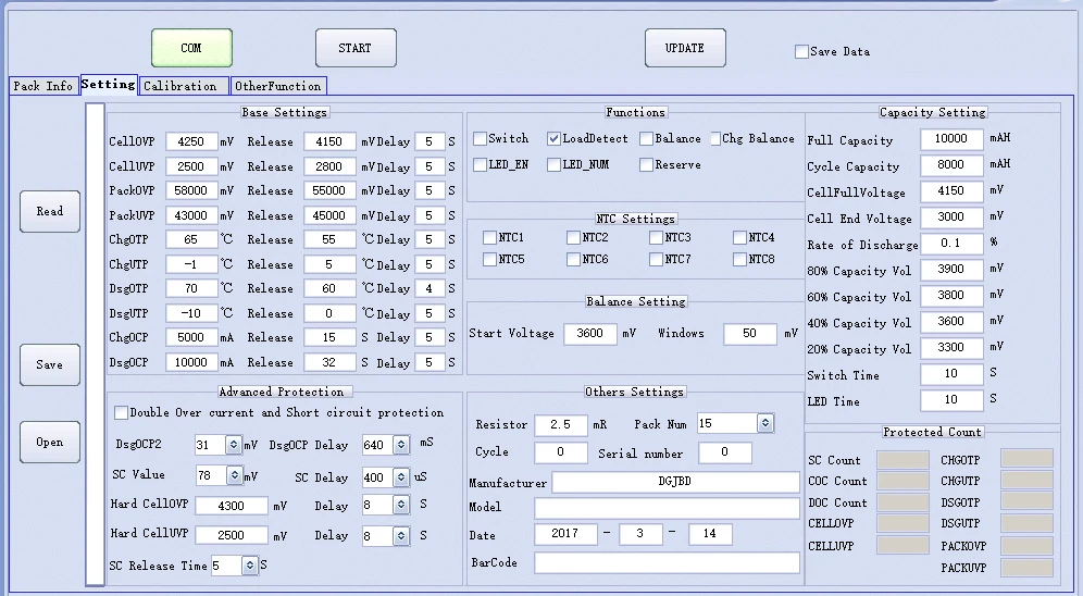

bluetooth, androïd, et soft de malade !  :sol:
https://ae01.alicdn.com/kf/HTB1eZJuQVXXXXXPaXXXq6xXFXXXK/222529769/HTB1eZJuQVXXXXXPaXXXq6xXFXXXK.jpg?size=585082&height=548&width=996&hash=62f9be8d065d0505f7807abeeebb0012

Très honnêtement, que le BMS fasse "papa, maman, la bonne et moi" ne m'intéresse pas beaucoup. Je veux juste qu'il fasse son job tranquillement tout seul dans son coin  :D . Et je n'ai pas besoin d'un appareil super performant qui prenne 60 ou 80 A car le moteur ne fait des pointes qu'à 25 A  ;) .
Hpdp, dans la mesure où il me faut une batterie en 10S3P, si j'en fait 2, j'aurais 2 batteries 5S3P. Elles seraient identiques et auraient donc la même tension "théorique" et comme elles seraient utilisées en même temps, elles se déchargeraient de façon similaire. Le seul inconvénient, c'est qu'il faut multiplier les BMS, un par batterie.
Fisfor, j'ai commencé à lire tes liens et il y en a un qui m'a un peu perturbé. Un intervenant dit qu'on ne peut pas faire confiance à pas mal de BMS chinois qui sont prévus pour flinguer rapidement les batteries  :ouch:  alors qu'un autre est persuadé du contraire. Bon  :heink: .
Hpdp, je suis désolé mais je n'ai que des connaissances très limitées en électronique, il faudrait que tu sois un peu plus précis pour que je comprenne. Si 2 batteries 5S3P sont en série avec chacune son BMS 5S, est-ce que ces 2 BMS qui ne s'occupent chacun que d'une batterie sont considérés comme étant en série ?
Sinon nkon fait des Li-ions performant avec des languettes. Ouf ! Ce sera plus facile à souder.

les bons BMS gèrent la tension et l'équilibrage. mais ils ne diminuent pas la tension du chargeur si elle est trop haute, ils coupent > pas de charge ou pas complète.
