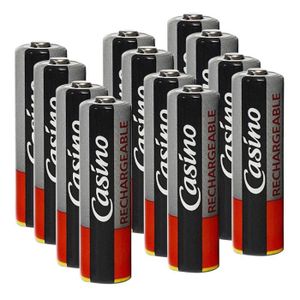

Posté le 09-01-2017 à 21:08:02  profilanswer
y en a qui on testé les accus rechargeable de chez casino ?
Il me fallait des piles et vue le prix des alcaline, les rechargeable étant au même prix, je les est donc prise.
C'est des 2000mAh celles ci:
http://i2.cdscdn.com/pdt2/4/6/8/1/300x300/cas3661919681468/rw/uniross-casino-3-paquets-de-4-accus-precharges-1.jpg
sur certains site des gens parlent de casino/uniross.
