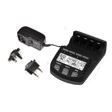

Je vais acheter un RS-700 ou RS-1000, vous savez s'il y a la prise UK dedans ?
http://ecx.images-amazon.com/images/I/41Ky4PyXcLL._SX425_.jpg
J'ai vu ça sur le web mais je ne sais pas si c'est pour tous les modèles ?

bleus, c'est fou
Posté le 24-11-2015 à 20:38:43  profilanswer
speedboyz30 a écrit :
Drap :jap:
http://ecx.images-amazon.com/image [...] SX425_.jpg
si tu l'achètes en france, non. ou alors faut demander un adaptateur UK si tu le prends chez conrad.
ça c'est un modèle spécial, le standard est en prise EU (ou US).

speedboyz3​0
Guide Michelin :o
Posté le 24-11-2015 à 21:51:19  profilanswer
nounounounou a écrit :
tu t'en fous non pour la prise uk? puisque de toutes façons c'est du sans terre donc la fiche française rentre dans la prise anglaise...
la tu a posé un modele particulier en multiple prises...
le contraire est pas vrai: de l'anglais rentre pas dans du frenchie
dans quel sens posais tu la question? pour avoir la prise anglais ou pour avoir la prise française?
normalement si vendu en france prise francaise
Je voulais une prise anglaise, sans forcément le commander au UK :jap:
Mais merci pour l'info sur la prise fr qui rentre au UK :jap:
