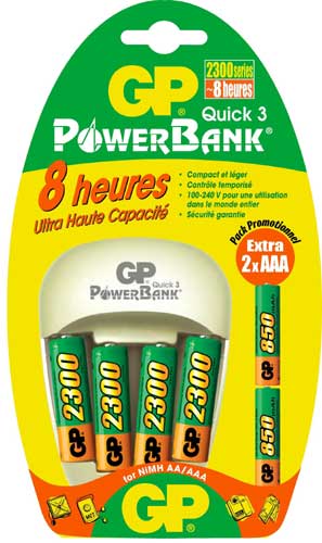

Posté le 22-06-2006 à 18:13:33  profilanswer
Bah celui là
http://multimedia.fnac.com/multimedia/images_produits/zoom/6/8/5/4891199077586.jpg
Ca a l'air d'être presque le même sauf qu'il a des 2300 et que dessus c'est marqué 8h au lieu de 2 :D Je vais l'acheter taleur si je peux, sinon ça sera demain :)
Message édité par edk le 22-06-2006 à 18:14:43

Math466
Posté le 22-06-2006 à 18:44:30  profilanswer
Nooooooooooooooooon !!!!!!!!!
Le quick n'a pas de détection de fin de charge !!!!! Il charge bètement pendant 8h et s'érrète, que les accus soient chargés ou pas !!!! C'est un tueur d'accus ne fais pas ça tu le regretteras ! franchement !
Le travel lui par contre détecte la fin de charge, c'est un VRAI chargeur ! Ce n'est pas du tout la même chose, et je dirai que 35€ c'est vraiment du vol pour un Quick 3 ! Je dis 20€ parce que c'est le prix des accus qu'il y a dedans et encore !
Si tu achètes le quick tu reviendras sur ce forum pour te plaindre dans 1 mois !
Si tu achètes le travel commence par 3-4 charge 4 accus à la fois, ce sera plus long mais ils apprécieront. Tu peux soit les utiliser directement dans ton S9500 mais tu risque d'être déçu les premières fois, soit les décharger dans un lecteur cd (mais pas dans une lampe, ou alors tu arrète la lampe au plus tard quand l'ampoule s'éteint, sinon destruction des accus !)
C'est fragile les accus on l'oublie souvent... vaut mieux investir dans un travel et garder les accus 2-3 ans que dans un quick et les changer tous les 2-3 mois !
n°39831
edk
Posté le 22-06-2006 à 19:56:06  profilanswer
GRRR je viens de voir que c'est pas un travel celui-là, pourtant ils le vendent en tant que tel... Le VRAI travel apparement c'est celui-là mais il coûte 45€ et tfacon il est indisponible :'( Je sais plus quoi faire je vais réfléchir et me renseigner un peu + dans d'autres magasins, j'ai toujours su que la fnac était hors de prix...

n°39832
Math466
Posté le 22-06-2006 à 20:35:55  profilanswer
Oui le lien amenait au quick...
Le travel à 45€ par rapport au smart 2 à 48€... moi dans la même situation j'ai pris le smart 2, il est plus gros mais il a 4 diodes (je charge souvent des accus différents ensemble, d'où l'intérêt), il est livré avec des 2700...Le travel est plus petit, plus lent (mais ça sauvegarde plus les accus), il chauffe moins (logique) et il est livré avec des GP850 et des 2300... il est indisponible je pense que la version GP1000/2700 va arriver bientôt.
Bon retour au problème initial, tu en reviens à l'Uniross sprint 15" à 39€ ? Le Rs900 est à ~35€ avec 8 accus sinon...il offre plus de fonction... Il y a aussi le chargeur rapide Varta (up)...
