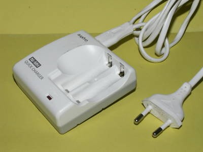

Sinon j'ai 2 chargeurs eneloop mais je ne sais pas comment il fonctionne http://www.foto-sandor.de/images/p [...] 2792-2.jpg mes accus par contre sont mieux chargés.
j'ai finalement trouvé 3 piles alcalines verdict dans 1.5H, c'est le temps inscrit derrière le chargeur, j'ai mis le tout dans un seau en acier pour éviter l'explosion ou la fonte du chargeur, le feu ou je ne sais quoi...
Message édité par MadTaz le 13-12-2012 à 21:15:24
