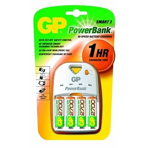

Avant, un GP power bank smart 2.
Usage : des flashs, toujours des flashs :)

Ca ?
http://ecx.images-amazon.com/images/I/51jtRfX9IrL._SL500_AA300_.jpg
Cherche pas, c'est un flinguer d'accu ce truc. Fous moi ça à la poubelle, les accu avec (au tri  :o ) et repars sur une base saine de FAD (type Eneloop parfaitement adaptés aux flashs avec leur résistance interne faible).
