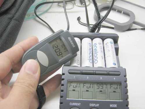

             La Crosse RS :  120.9°F = 49.3°C …   La Crosse RS :  120.9°F = 49.3°C …
             Si quelqu'un connait un chargeur d'accus R3 / R6 dont la sécurité thermique coupe à 40°C maximum (d'après sa documentation),
             même s'il ne dispose pas d'écran LCD ni de fonction évoluée, je suis preneur ‼

Mesure effectuée avec: Le chargeur rs700 (IPC-1L)
type de l'accus: un vieux energiser serie or/vert 1600 Mah
tension de l'element a la mesure de temperature: 1.46v affiché (accus presque plein)
courant de charge 200mA
temperature ambiante 21.6 degres
temperature de l'element 25.5 degres exactement.
Temps depuis laq mesure: le cyclage complet (une decharge puis une recharge), mode cycle
49.3 degres sut ta tof ... on se brule a cette temp, serieux probleme la !
Le D.peak a carrement pas ete detecte, on est dans la surcharge grave la (voir tableau saft ci dessus)
Meme a un courant de charge de 997mA
Voir le tableau saft posté ci dessus pour preuve, et a quelle temperature se situe le D Peak a C1,
la temperature du Dp est clairement indiquée, et ensuite l'overcharge avec sa temp
Ce tableau qui n'est PAS de moi MAIS de SAFT, et ce n'est en plus PAS MOI qui l'ai posté
Arriver a remettre ca en cause... tu est "champion du monde" qd meme sisi :jap:

             Source photo : BC9009 en 2010, charge certainement à 700mA, pas de problème constaté (devait être un post sur CPF) …
             Personnellement j'ai constaté plus de 50°C avec des RS (via sonde thermique) en fin de charge (sans douci de non détection) comme sur d'autres chargeurs …
             Plus la résistance interne d'un accu est élevée plus le dégagement thermique durant la charge est important.
             En clair, plus l'accu est "fatigué" plus il a tendance à chauffer en charge …
             J'ai pourtant bien parlé d'un chargeur d'accus R3 / R6 (comparable à nos chargeurs du commerce) coupant à 40°C maximum, pas d'un chargeur "industriel" …

Posté le 28-05-2011 à 13:35:08  answer
Bien sur.
On ne charge JAMAIS un accus avec une RI elevee avec le meme courant que un accus en bon etat (ca c'est du niveau archi debutant, la base de la base...)
Sinon on le "zibouille", lui et eventuellement le chargeur (qui risque de fondre) si il est de type reelement "courant constant"
(ex un circuit de type "buck" qui est piloté pour la charge comme celui du kh980 par ex):D
Le rs 700, c'est n'est PAS le cas, si tu mets un accus defectueux (Ri abimée), vu que la DDP de charge est proche de V Eff de l'accus
l'intensitée est reduite mecaniquement, donc ca chauufera pas plus (par contre l'affichage de la Pwr injectée sera faux)
C'est tres facilement verifiable d'ailleurs avec un simple amperemetre CC.
Verdict: Soit il y a un Pb sur ce RS-900, soit il a sauté le DP, soit il faisait 45 Degres au moment de la charge ?
Sur le forum photo ou je suis, il y a au moins 10 RS 700 (ou IPC-1L) c'est les memes, quelques Rs900 aussi.
Tous chargent entre 200 et 500Ma
Aucun n'a depassé les 40 Degres en charge.
Que te dire apres :hello:
Les 55 Degres c'est une SECURITE pour eviter que l'element continue a monter en temperature ET en pression
si jamais le Delta Pk est loupé, ca veut PAS du tout dire que ton accus doit aller a 55 Degres !!.
D'ailleurs tu sait lire.. et comprendre un graphe (je suppose) regarde (je repete encore) le tableau saft.
Tu a TOUT dans ce tableau, Le Dpeak ET sa temp (symbole), Le Dv 8mv apparent, et la surcharge ensuite.
Ainsi que les temperatures a tous les etats de la charge ET de la surcharge.
Ou peut etre ne le comprends tu pas ce tableau ?
