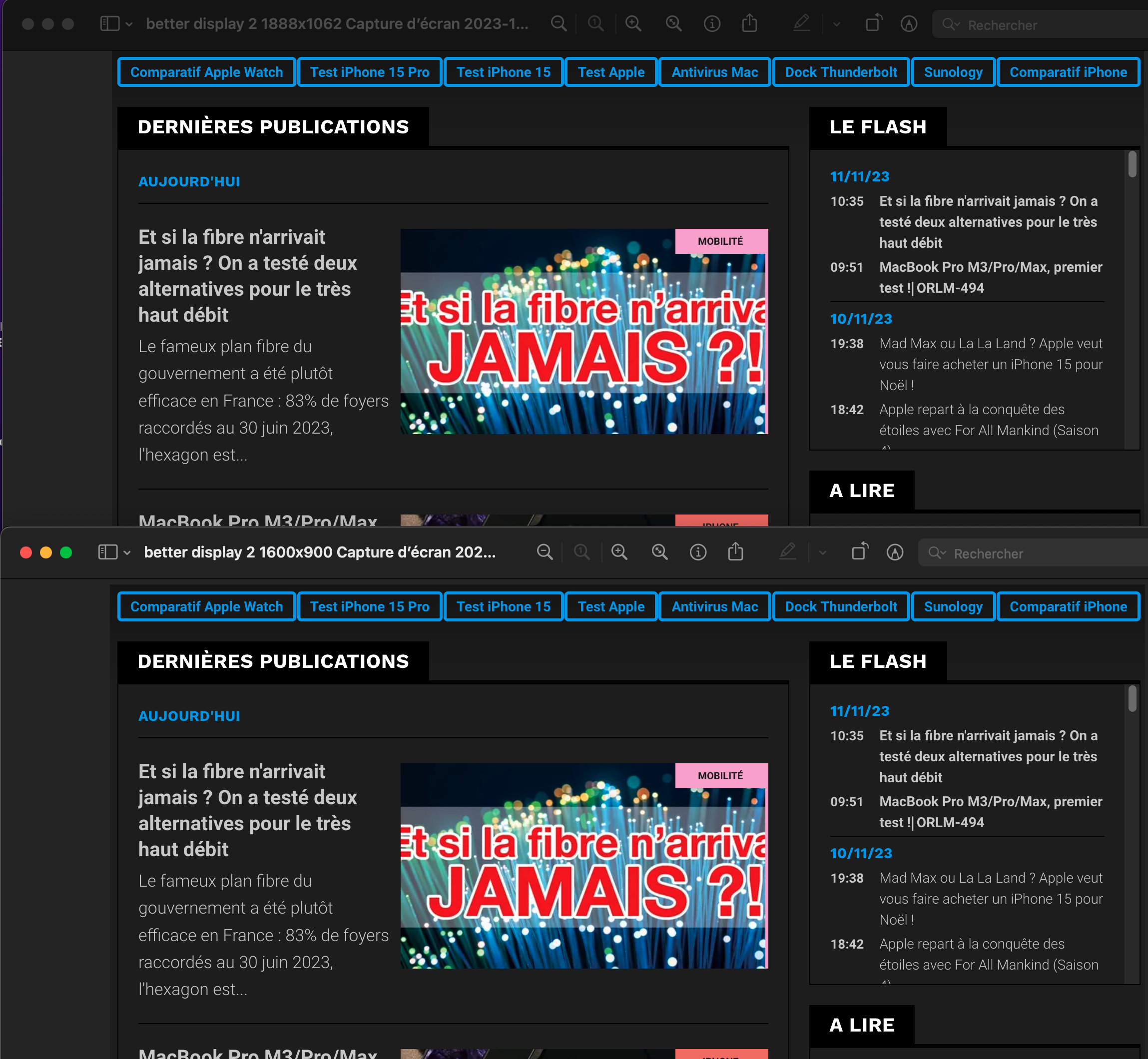

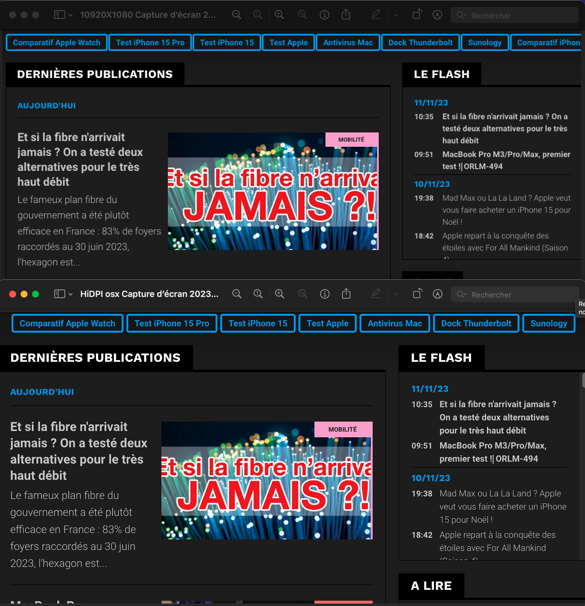

n°851088
ricoco
Posté le 11-11-2023 à 12:35:40  profilanswer
24" 1920x1080
en haut affichage nornal sous Monterey
en bas HiDPI mac osx
https://www.zupimages.net/up/23/45/nm7u.png
en haut better display 2, resolution max accepté en HiDPI
en bas better display 2, 1600x900
https://www.zupimages.net/up/23/45/y0u5.png
si j'utilisais un écran non 4K j'achèterais les yeux fermés Better Display 2
avec OSX il n'y a qu'une seule résolution HiDPI, ce n'est pas le cas avec Better Display 2, ça prend tout son intérêt
j'ai passé un bon bout de temps, plus d'une dizaine d'heure sur le 24" 1920x1080 avec better display 2, c'était un vrai plaisir, à part la taille de l'écran mon 4K ne m'a pas manqué
Message édité par ricoco le 11-11-2023 à 16:36:21

n°851096
Dandu
Posté le 11-11-2023 à 19:10:08  profilanswer
ricoco a écrit :
24" 1920x1080
Même réflexion que la dernière fois : essayer de prouver que le redimensionnement amène pas de flou (ce que tout le monde te dit) en mettant des captures d'écran, ça n'a aucun sens.
Tu nous montres que le mode HiDPI de macOS est bien capable de redimensionner l'interface (no shit sherlock) mais c'est tout. Et que le mode 2x en redimensionnement entier est propre, mais c'est le principe de base du Retina.
Le problème dont tout le monde parle ici, c'est qu'une fois le ratio 2x appliqué sur l'image, le système doit redimensionner pour la définition native de l'écran. Ce qui amène inévitablement du flou.
Et c'est pour ça que les moniteurs 32 pouces 4K sont pas trop recommandés : t'as soit le natif écrit trop petit, soit le mode 2x écrit trop gros, ou un mode intermédiaire ou le flou est visible parce qu'avec un 4K en 32 pouces, les pixels sont visibles. C'est beaucoup moins visibles sur les diagonales plus faibles parce qu'on voit moins les pixels (Apple le fait sur les Mac portables, on n'est pas sur du redimensionnement entier par défaut, mais c'est suffisamment petit pour que ce soit pas trop visible). Et y a des gens qui le remarque tout de même.
n°851098

ricoco a écrit :
c'est surtout qu'on voit vraiment mieux le défaut tel qu'il est affiché par defaut sans hidpi, avec une photo le résultat moindre, ça représente juste un peu ce qu'on voit à l'écran
l'intérêt était de montrer le defaut tel qu'il y est, si tu parcoures le forum
ce n'est pas adjectifs qui manque ici pour qualifier l'affichage de base sur un écran non 4K sur mac ...
y a la taille des éléments graphique pour redimensionner l'image ...
pas du tout, t'es à côté le plaque, tu devrais relire les commentaires de ceux qui sont passé d'un non 4k à un 4K car c'est encore mieux défini sur le 4K donc l'affichage est encore meilleure et il y a encore plus de choix en résolution en restant dans la même qualité d'affichage
on ne voit aucun pixel, avant ce 32" 4K j'avais un 27" 4k je n'ai rien perdu en qualité
sur je n'ai pris que modele haut de gamme dédié graphisme comme écran pas un modèle bas de gamme ou  dalle TN ...
d'ailleurs qui ceux qui on testé better display 2, ils l'ont dit ça améliore grandement la qualité d'affichage mais ça ne va pas changer/augmenter la résolution du moniteur ...
l'interet de better display 2, ça rend le mac utilisable sans un écran 4K et ce pour 18 euros, on est loin du prix d'un moniteur 4K ...
ca ne sera pas du niveau du moniteur 4K mais ça sera confortable lisible pour de longues heures
Tes captures ne représentent pas ce qu'on voit à l'écran, vu qu'on zappe complètement la partie importante : le redimensionnement à l'affichage.

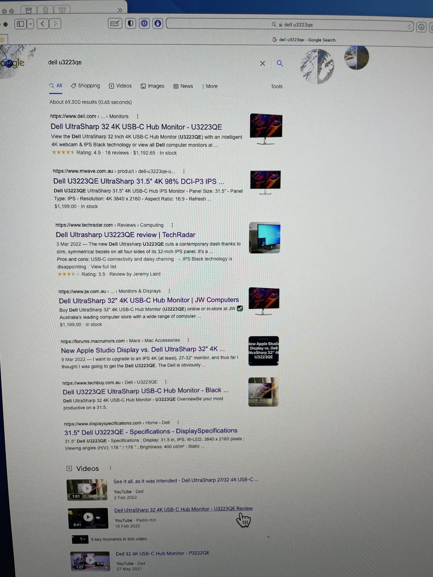

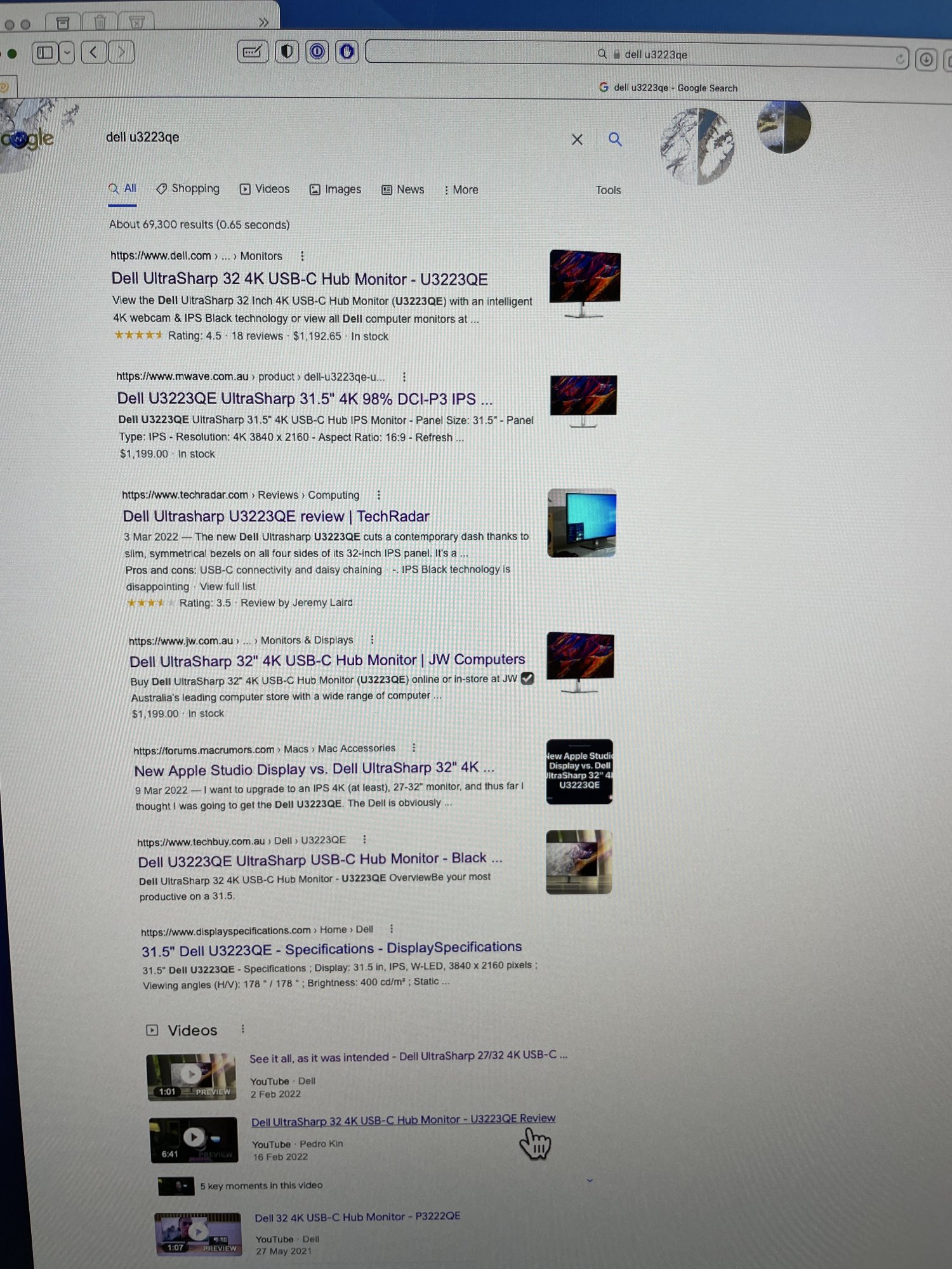

n°851138
ricoco
Posté le 12-11-2023 à 14:36:18  profilanswer
faut arreter la drogue et éviter d'inventer des histoires qui ne tiennent pas debout
Le mec a un probleme il le dit dans le titre ...
et ce qu'affiche son écran dell est dégueulasse
https://forums.macrumors.com/attach [...] g.1995188/
moi j'ai la même image que son imac 5K et non le Dell qui a un souci
c'est mon 2ime  moniteurs 32" sur mac ne je n'ai jamais eu ce problème
moi j'ai ça https://rehost.diberie.com/Picture/Get/f/222948
c'est la même image que son imac 5K
c'est  son moniteur Dell qui est foireux il a un problème / defaut soit du cable soit de l'écran
t'es noob sur mac, t'as zero expérience et tu n'es pas capable de comprendre qu'il a 2 écrans similaires et que l'un à un défaut, ce n'est pas l'image normal
c'est pourtant ce qu'il dit et ce qu'il montre ...
Message édité par ricoco le 12-11-2023 à 15:20:28

ricoco a écrit :
t'as les éléments graphique pour savoir sur quoi se baser pour redimensionner ...
Encore une fois : non. Comparer les effets du redimensionnement avec des screenshots n'a aucun sens. Le seul moment où des captures donnent des résultats du type de tes captures, c'est si tu prends un modèle 1080p et un modèle 4K de la même diagonale, avec le 4K en mode 2x.
Dans tous les autres cas, t'as le redimensionnement qui intervient, qu'on ne peut pas montrer autrement qu'avec une photo (et avec tous les défauts qu'une photo va amener) et qui va générer du flou dès que t'es pas sur un redimensionnement entier. Ce que tout le monde ici semble accepter sauf toi.
