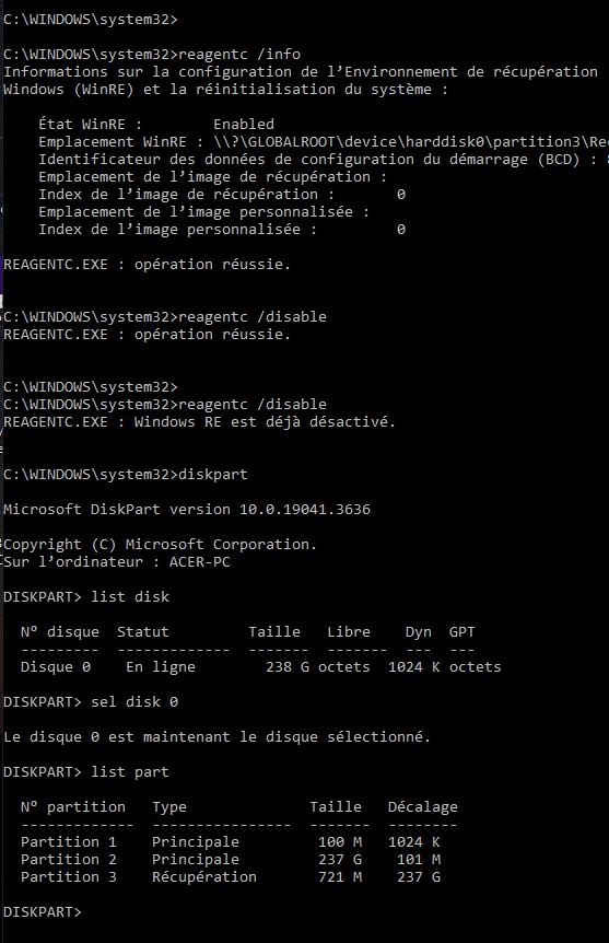

Bonjour,
J'ai toujours l'erreur 0x80070643 lors de la mise à jour, et ce, depuis quelques semaines. Un correctif officiel pour contourner le problème est censé voir le jour ?
Merci : o

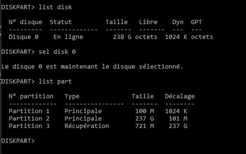

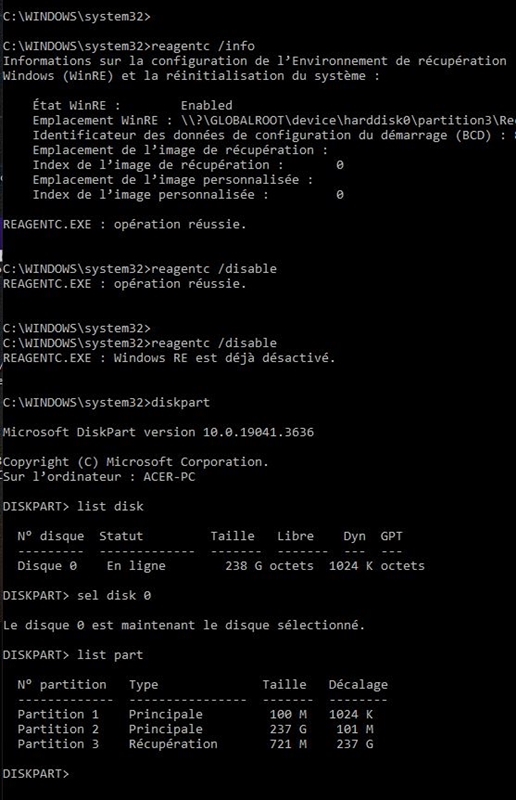

delatruel
Posté le 11-02-2024 à 10:00:10  profilanswer
Je me suis lancé dans la manip trouvé sur "commentcamarche" pour corriger la 80070643.
J'ai un "list part" un peu différent. j'ai un w10 installé sur un 7 à l'origine.
j'ai
https://rehost.diberie.com/Picture/Get/r/253348
Donc pas une système  comme / https://www.commentcamarche.net/inf [...] -kb5034441 mais 2 principale
Pour le "sel part" je sélectionne la partition 2 (la réponse est dans ma question je pense)
d'avance merci  :jap:
... je risque fort de reposter dans qlq minutes  :D
EDIT L'os est sur un ssd installé par mes soins donc GPT
Message édité par delatruel le 11-02-2024 à 10:08:44
n°3447217
remcol
Posté le 11-02-2024 à 10:12:30  profilanswer
delatruel a écrit :
...L'os est sur un ssd installé par mes soins donc GPT...
Bonjour, pas sûr car on ne voit pas la petite étoile qui devrait être après "octet", sauf si ta capture n'est pas complète, si ta capture est complète ; ça indique que tu es en mbr (ça fonctionne aussi en mbr car je suis en mbr, il y a une commande en moins à faire en mbr).
edit : Pour ta question oui c'est bien la 2 qu'il faut diminuer pour pouvoir agrandir la 3
Message édité par remcol le 11-02-2024 à 10:21:56
n°3447218
delatruel
Posté le 11-02-2024 à 10:21:34  profilanswer
remcol a écrit :
Bonjour, pas sûr car on ne voit pas la petite étoile qui devrait être après "octet", sauf si ta capture n'est pas complète, si ta capture est complète, ça indique que tu es en mbr.
merci pour ton intervention. pour GPT j'avais lu https://www.google.fr/search?q=ssd+ [...] nt=gws-wiz
Effectivement je n'ai pas d'*
https://rehost.diberie.com/Picture/Get/r/253350
J'ai un imprévu là. Puis je remettre la procédure en cours à ce soir / demain sans altérer le pc (portable (la réponse doit aussi être dans ma question)).
n°3447219
remcol
Posté le 11-02-2024 à 10:26:16  profilanswer
Oui sans problème, tu suis le tuto en faisant gaffe d'appliquer la procédure mbr (légèrement différente, elle est indiqué dans le tuto que tu as pris), ça a bien fonctionné sur un de mes ordis en mbr.
Message édité par remcol le 11-02-2024 à 10:26:34
