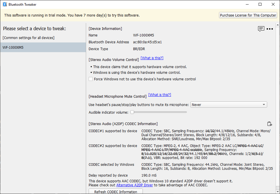

Hello :hello:
Il y en a qui utilise des écouteurs BT parmi vous sur PC :??:
J'ai récupéré dernièrement des bons écouteurs BT , je les utilise principalement sur smartphone mais j'ai voulu les tester sur mon PC fixe via un adaptateur Ugreen BT 5.3.
Le son sur le PC via des Flac ou MP3 320bps était moins bon que sur Android , en y regardant de plus près la connexion audio se fait en SBC sur W10.
En faisait des recherches , la prise en charge de l'AAC en bluetooth est native depuis Avril 2021 sur W10.
J'ai ce message via Bluetooth Tweaker:
This device support AAC Codec, but Windows 10 standard A2DP driver doesn't support it.
Please check out Alternative A2DP driver to take advantage of AAC CODEC. (cela mène vers des drivers payants :o)
C'est une maj alternative à installer pour la prise en charge native de l'AAC via le BT (voir des formats supérieurs genre LDAC) :??:
https://i.postimg.cc/1t1hYrDH/Bluetooth-Tweaker.png

C'est plutôt un appeau à pigeon codé par l'éditeur du soft :D
n°3446352
Space
Profil: Maux des rateurs
Posté le 20-01-2024 à 12:18:12  profilanswer
J'ai vu un article qui indiquait que l'AAC était pris en charge nativement par W10 mais non apparemment c'est par W11 :o
Nope, AAC support is still available only for Windows 11. It was supposed to be for Windows 10, but they basically renamed Windows 10 to Windows 11, so you can try upgrading.
https://www.reddit.com/r/HeadphoneA [...] r/imsyvtt/
n°3446354
Je@nb
Kindly give dime
Posté le 20-01-2024 à 12:24:47  profilanswer
Je crois que le support de l'AAC n'est finalement jamais arrivé sur W10 mais juste W11
