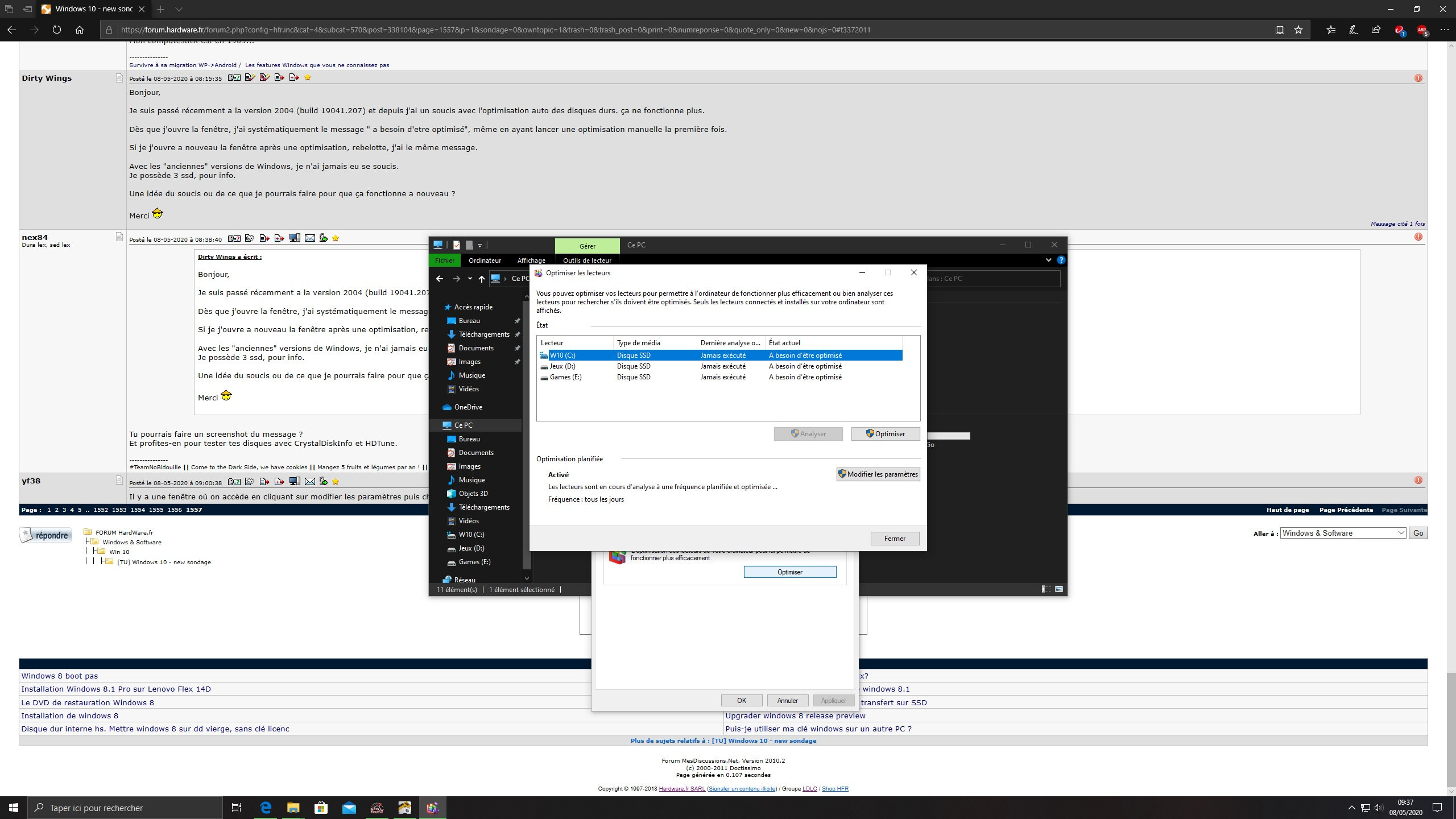

Posté le 08-05-2020 à 08:15:35  profilanswer
Bonjour,
Je suis passé récemment a la version 2004 (build 19041.207) et depuis j'ai un soucis avec l'optimisation auto des disques durs. ça ne fonctionne plus.
Dès que j'ouvre la fenêtre, j'ai systématiquement le message " a besoin d'etre optimisé", même en ayant lancer une optimisation manuelle la première fois.
Si je j'ouvre a nouveau la fenêtre après une optimisation, rebelotte, j'ai le même message.
Avec les "anciennes" versions de Windows, je n'ai jamais eu se soucis.
Je possède 3 ssd, pour info.
Une idée du soucis ou de ce que je pourrais faire pour que ça fonctionne a nouveau ?
Merci :jap:

https://zupimages.net/up/20/19/3u51.jpg
Sinon, niveau performances, tout est ok, je n'ai pas de soucis. Les 3 disques sont des Samsung, pour info :jap:

Dirty Wings a écrit :
Bonjour,
Merci :jap:
Bug connu sur la 2004, en attente de correction par MS ;)
Merci pour l'info :jap:
Je m'en doutais un peu que c'était surement un bug mais je préférais avoir une confirmation.
Merci pour votre aide a tous les 3 :jap:

Posté le 08-05-2020 à 11:11:46  profilanswer
zwaq a écrit :
mauvais topic, le version RTM n'est pas dispo :o
Me suis planté, désolé :jap:
Bonjour,
Merci :jap:
installe la mise à jour qui fait passer en 19041.208
perso pas de problème

Posté le 08-05-2020 à 11:57:04  profilanswer
Win update ne me propose aucune mise a jour.
