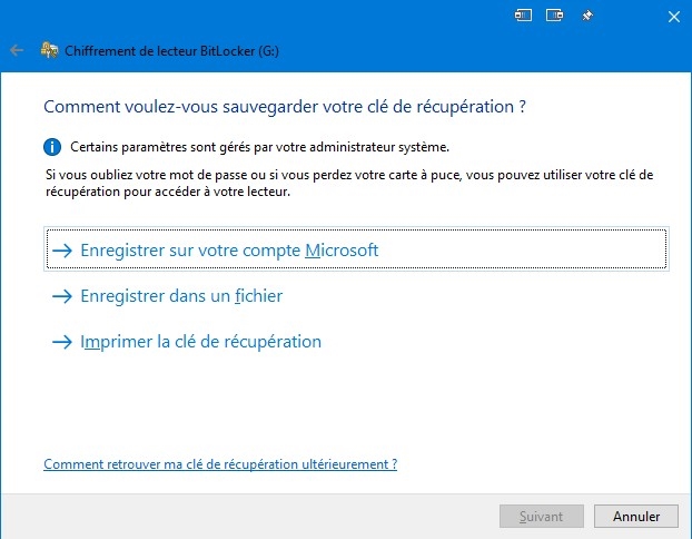

tigrou0007 a écrit :
Il y a pas une histoire comme quoi une copie de la clé est envoyée a microsoft ?
'tain mais je dois encore débunker ça 15 ans plus tard ?
https://rehost.diberie.com/Picture/Get/f/54112
Tu as le choix de la destination.
L'enregistrement de la clé de récup dans le compte MS, c'est par praticité. (c'est un peu comme si tu disais que windows envoie tous tes documents à Ms. Oui si tu utilises onedrive, c'est pas un truc caché dans ton dos, c'est une feature que tu choisis d'utiliser..)
Et c'est la clé de récupération, pas le mot de passe de chiffrement..
Quand aux risque de hack etc, backdoor etc on va pas refaire encore le débat du cloud, c'est pas l'endroit. [:vave1]
Mais BL a passé tous les audits gouvernementaux etc.

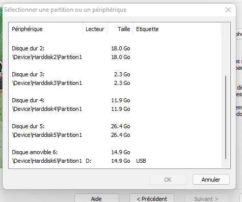

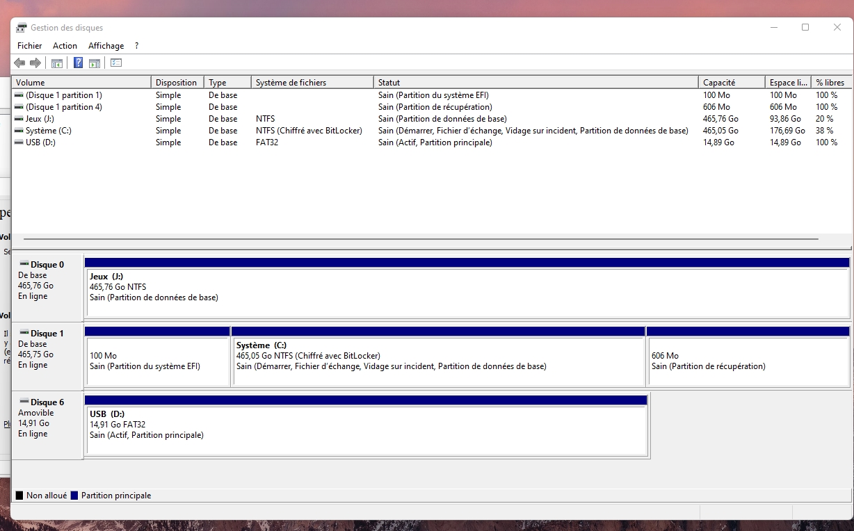

cacahuete a écrit :
Je suis en train d'installer Veracrypt sur une clé USB mais dans la sélection de partition / périphérique, mais y'a un truc qui colle pas, J'ai plus de disques affichés que de disques réels.  :??:
(EDIT: j'ai déjà utilisé veracrypt par le passé pour des disques externes, serait-ce des "résidus" des disques cryptés ?).
J'ai 2 SSD dans mon PC (plus la clé USB branchée) :
-Disk 0 avec 4 partitions : je suis ok
-Disk 1 avec 1 partition : je suis ok
-Disk 2 avec 1 partition : ?
-Disk 3 avec 1 partition : ?
-Disk 4 avec 1 partition : ?
-Disk 5 avec 1 partition : ?
-Disk 6 avec 1 partition : je suis ok
J'ai bien vérifié dans le gestionnaire de disque de W11, j'ai pas les disques 2,3,4,5. Seraient-ils présent parce que j'ai Bitlocker sur mon système ? Quand je clic sur l'un des lecteurs "mystère", j'ai une erreur :
https://rehost.diberie.com/Picture/Get/f/61479
https://rehost.diberie.com/Picture/Get/f/61481
Il n'y a absolument rien d'anormal dans ce screen. Ce que tu vois est l'ensemble de ((très petites) partitions d'un système en mode GPT/UEFI. Rien d'anormal.
Tant que la couleur de la peau sera plus importante que celle des yeux, nous ne connaitrons pas la paix. ● L'écriture, c'est la mémoire du futur. ● Mods FO4
