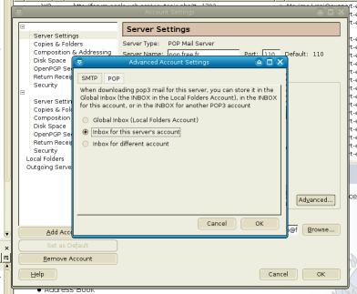

Posté le 08-10-2004 à 11:16:19  profilanswer
Joy4Ever a écrit :
je vais recreer merci :)
Bon, j'arrive un peu tard, mais si tu n'as pas encore recréé tes comptes, tu peux les afficher séparément, sans les effacer et les recréer.
Il faut que tu ailles dans les parametres de comptes puis tu cliques sur "paramètres serveur" dans l'arborescence.
A ce moment, tu as un bouton "avancés..." qui apparait, sur lequel tu cliques. Dans la fenêtre qui s'ouvre alors, tu sélectionnes l'onglet "POP" et tu choisis l'option "Courrier entrant de ce compte" (Normalement c'est "boite globale" qui était initialement sélectionné).
Il faut que tu fasses cela pour chaque compte que tu veux séparer de la boîte globale.
Voila, je pense que c'est trop tard pour toi, mais ca pourra servir à d'autres ;)
Merci a toi mais en fait j'ai tout recrée [:ti-ki]

Posté le 11-10-2004 à 20:59:04  profilanswer
Par hasard je viens de trouver ou modifier le fait que tous les mails soient stockes dans la meme inbox (apres creation des comptes et sans avoir a les supprimer/recreer):
Il faut aller dans tools/account settings/server settings/advanced (en francais ca doit donner un truc dans le genre ~ outils/parametres de comptes/parametres serveur/avance):
http://farnsworth.free.fr/Images%20Forums/select_box_small.png
apres, si les boites n'ont pas ete creees, je ne sais pas trop comment il se comporte.

Posté le 11-10-2004 à 21:34:49  profilanswer
plus grand le screenshot steplé, on voit pas bien.
