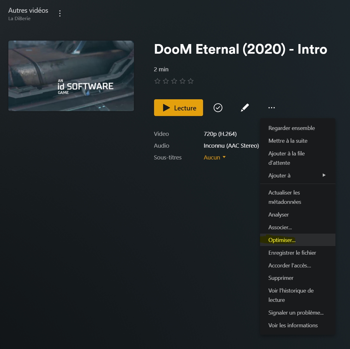

Mini tuto rapide pour créer une version convertie dans Plex directement, parce que c'est planqué, on va pas se mentir :
Dans l'UI, tu navigues vers la vidéo en question, puis tu vas dans les options, menu > Optimiser :
https://rehost.diberie.com/Picture/Get/t/496934

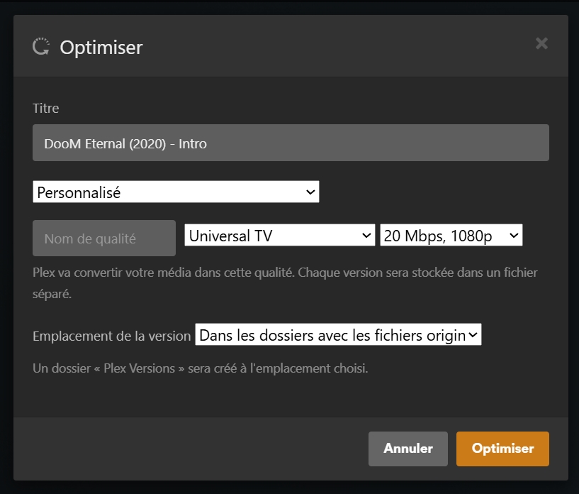

De là, tu as une pop qui s'affiche pour te proposer différentes options.
Je te conseille de te cantonner à du 1080p 10Mbps / 20Mbps maximum (de toute façon, je ne pense pas que Plex propose mieux...) :
https://rehost.diberie.com/Picture/Get/t/496935
Quand tu vas cliquer sur Optimiser, la tâche de conversion va débuter sur le serveur Plex, et le fichier va être déposé à l'endroit choisi.

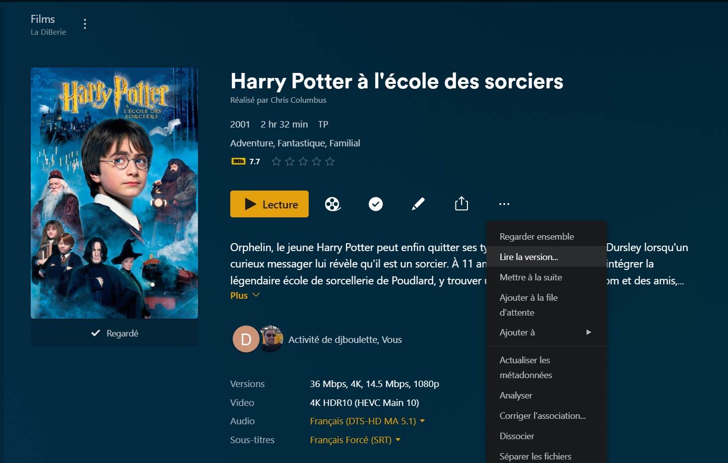

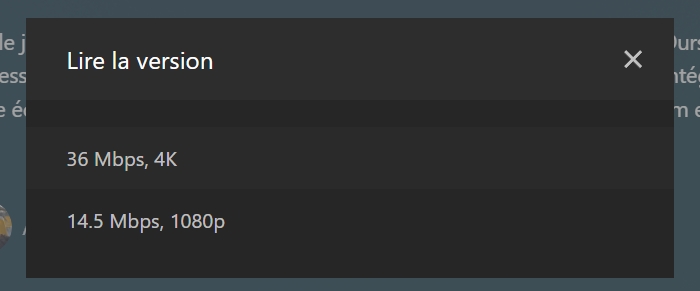

Une fois la conversion terminée, une nouvelle version, du média apparaîtra, tu pourras "Lire la version" que tu veux lancer directement dans l'UI :
https://rehost.diberie.com/Picture/Get/t/496936
https://rehost.diberie.com/Picture/Get/t/496937
