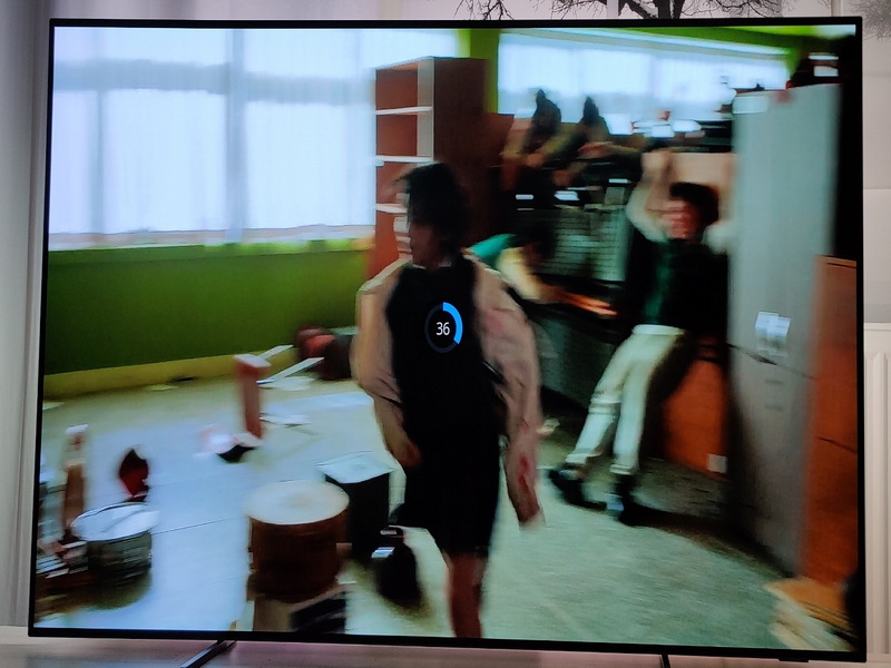

Salut les potos,
Petite question car je ne trouve pas la solution sur les forums et c'est peut être que je trouve pas le bon nom du problème donc une photo vous aidera peut être à me répondre et solutionner cela.
Depuis un petit temps j'ai régulièrement les films qui se fige avec une horloge de temps et cela peut rester figé très longtemps au point où je dois éteindre complétement Kodi pour relancer mon film normalement.
J'ai mis la dernière version de Kodi dv (de Maven's ) et cela ne change rien. ( pour info même problème avec la& version de kodi original)
Je lis kodi sur ma tv via ma shield tv pro et j'ai la fibre.
Protocole kodi: SMBv3
Mon réseau est en CPL devolo Magic 2 LAN 2400 Mbits/s
Voici la photo ave cette fameuse horloge figée sur 36, une idée? (par avance merci pour l'aide) :
Ma source là en photo c'est la série : All of Us AreDead.S01 et ils sont en 1080p
https://nsm09.casimages.com/img/2022/05/24//22052406134926215817903950.jpg

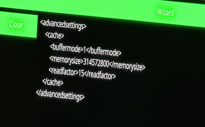

Et voici ce que j'ai mis dans mon advancedsettings xml :
https://nsm09.casimages.com/img/2022/05/24//22052406193726215817903953.jpg
Message édité par yanangez77 le 24-05-2022 à 23:40:17

Tu nous dis pas quelle est la source et comment t'es connecté

Posté le 24-05-2022 à 19:34:58  profilanswer
J ai marqué que je lis kodi sur ma tv via ma shield tv pro (mes fichiers lu sont sur mon pc) et j'ai la fibre.

Posté le 24-05-2022 à 20:26:50  profilanswer
Et tu accèdes aux fichiers de ton pc via quel protocole ?
C'est quoi le réseau entre ta Shield et ton PC (ethernet, wifi, les deux...) ?
n°2307516
yanangez77
Posté le 24-05-2022 à 21:48:59  profilanswer
Comment ça quel protocole? je passe par le stockage reseau local via ma shield tv pro
Mon réseau est en CPL devolo Magic 2 LAN 2400 Mbits/s et mon pc et routeur sont à même pas 6 m mais pas le choix vu la config de mon salon
Message édité par yanangez77 le 24-05-2022 à 21:50:23

jyves93
Posté le 24-05-2022 à 21:53:32  profilanswer
Samba ou NFS??
n°2307518
yanangez77
Posté le 24-05-2022 à 21:54:26  profilanswer
jyves93 a écrit :
Samba ou NFS??
Ah oui ok pardon, SMBv3

Posté le 24-05-2022 à 23:22:34  profilanswer
Aucun rapport entre la distance et le débit surtout en cpl. Je testerai "pour voir" avec un cable rj45 en direct entre le routeur et ton pc.
Le CPL est la lie du réseau un affreux piege marketing.
 2400 Mbits ??? Si tu obtiens un dixieme de ce debit c'est deja un miracle.
Bref test avec un cable et redis nous.

Posté le 24-05-2022 à 23:37:37  profilanswer
2400 mbits c'est pas ce que j'ai mais le débit qu annonce le cpl au max (je me doute ne pas avoir ça en vrai lol)
OK mais cela ne m'explique pas le fait que ça fige et ce qu'est cette horloge qui apparait, c'est quoi le lien?

Posté le 24-05-2022 à 23:43:28  profilanswer
Ca met en mémoire tampon parce que ton débit suit pas celui de la vidéo en général.
